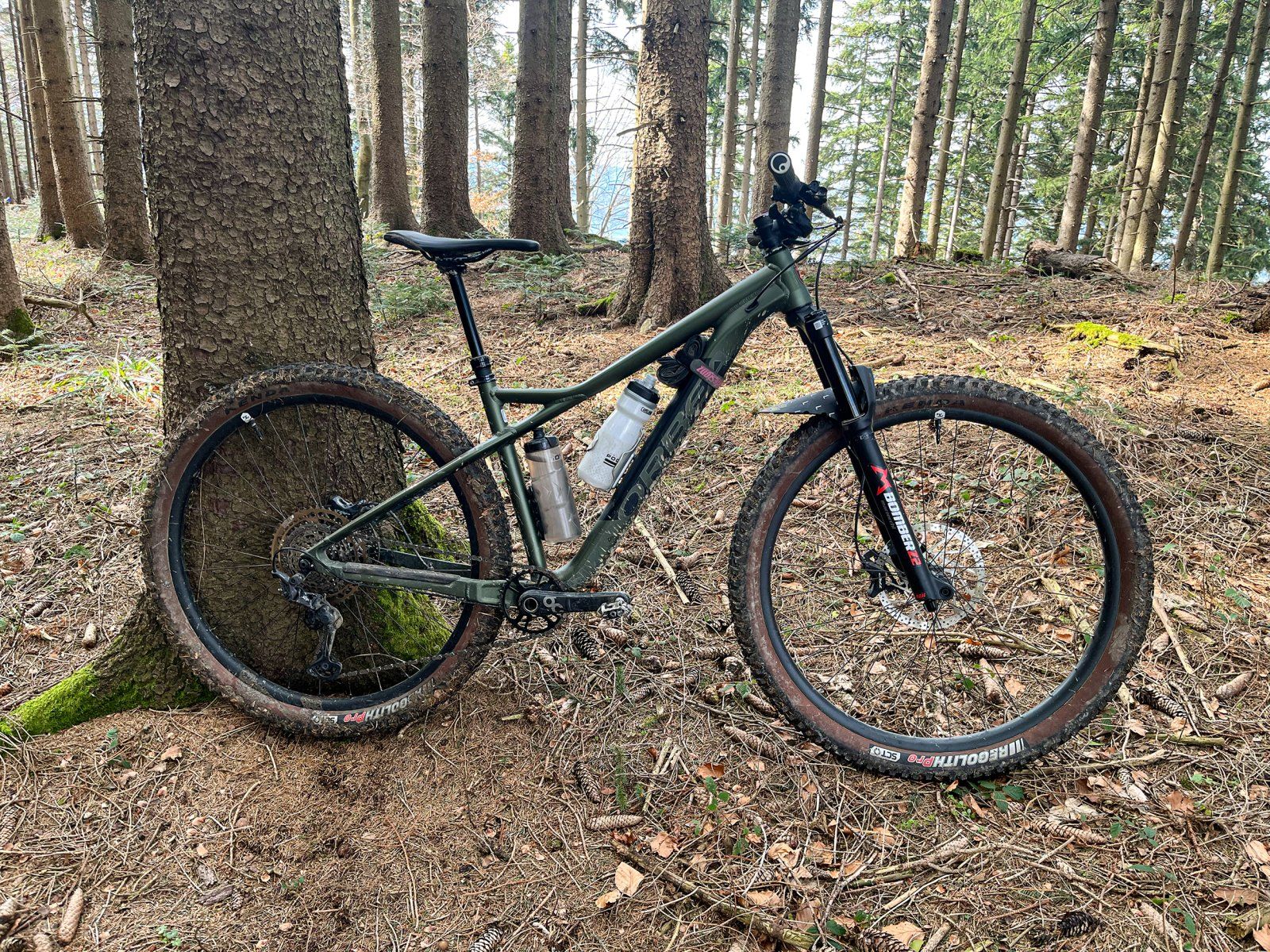

Als lange stille Mitleserin, hier mal mein Laufey :)
Im Corona-Herbst '21 war ich auf der Suche nach einem bezahlbaren, verfügbaren Trailbike als Zweitrad für schnelle Touren daheim (Erstrad ist ein Spindrift). Da die Auswahl damals nicht sonderlich groß war, fiel die Wahl auf das Laufey H10. Nach langer Abstinenz also mal wieder ein Hardtail, back to the roots. Seitdem begleitet es mich hauptsächlich auf den Trails zuhause im Chiemgau, einen Urlaub in Massa Marittima hat es auch mitgemacht. Ich bin immer wieder überrascht, wie viel mit dem Bike geht, und wie viel Spaß es macht ;)
Einige Änderungen hat es abbekommen:
  • Deore Bremsen gegen TRP Slate Evo 203/180mm getauscht (hatte ich noch rumliegen)
  • Sackschweren Orbea Laufradsatz gegen BC Loamer getauscht
  • Sunrace Kassette ersetzt durch EThirteen Helix
  • Reifen: Kenda Regolith SCT 29x2.40
Die Bomber hatte nach relativ kurzer Zeit Buchsenspiel entwickelt und wurde von Fox getauscht. Seitdem Ruhe, mal sehen wie lange.
Alles in allem ist es für mich ein sorgloses Spaßbike, das mich wohl noch länger begleiten wird :daumen:

Sehr cool! Und bestätigt meinen Eindruck, den ich nach jetzt einem knappen Monat mit meinem 22er Laufey H-Ltd. gewonnen habe.
Dieses Jahr wird es direkt auf Herz und Nieren getestet. Dolomiten und ein kleiner Saalbach-Trip stehen auf dem Plan. Mal sehen wie es sich da schlägt.
Bin tatsächlich aber überrascht, dass das Gesamtgewicht in XL bei nur 12,52kg liegt. Hätte mit mehr gerechnet.
Finde es sogar ziemlich wendig und spritzig trotz 29x2,6.

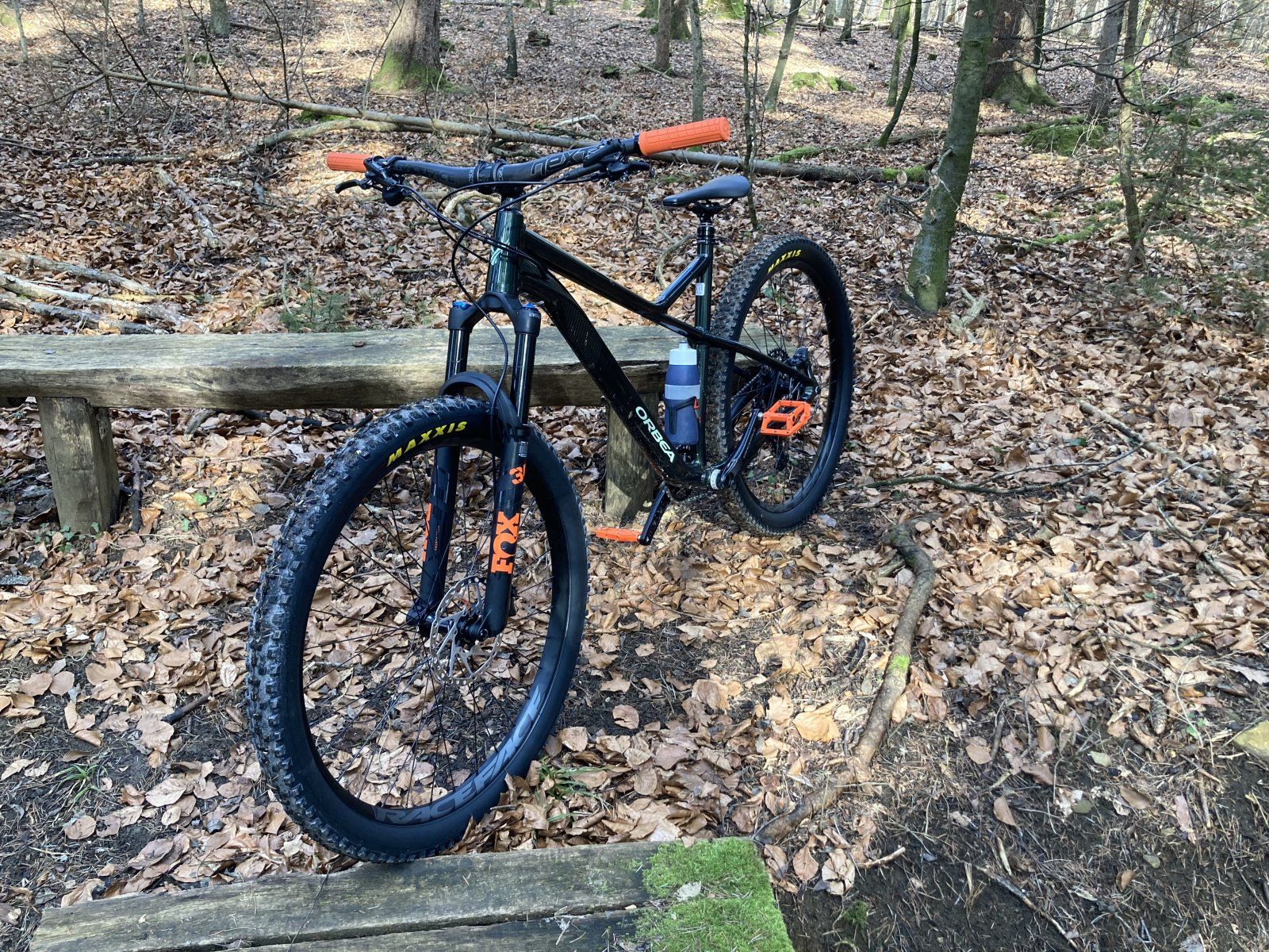

Na dann schließe ich mich doch hier mal als frischgebackener Laufey-Fahrer direkt an.
Ich habe seit zwei Wochen ein H-Ltd als Spaßgerät neben meinem Rocky Mountain Instinct. In meiner Jugend bin ich mit einem Dirtbike alles gefahren, was es an Strecken gab (Winterberg, Willingen, Warstein etc.) und wollte jetzt ein bisschen Back to the Roots. Was ich bis jetzt sagen kann, ist der Plan absolut aufgegangen! Das Rad fährt sich absolut genial, allerdings ist es natürlich kein Vergleich zu einem Dirt. Es fährt sich eher wie ein modernes Trailbike ohne Dämpfer, also quasi genau wie es zu erwarten war, nur eben noch viel besser 😄
Geändert habe ich bis jetzt lediglich den Vorderreifen, da rollt jetzt ein DHF in MaxxTerra, der Forekaster ist nach hinten gewandert. Eine längere Sattelstütze liegt schon parat und es kommt noch ein 30er Kettenblatt dran, dann bin ich erstmal startklar für die Saison. Ich bin echt gespannt, wie oft ich das Laufey dem Instinct vorziehen werde 😅
