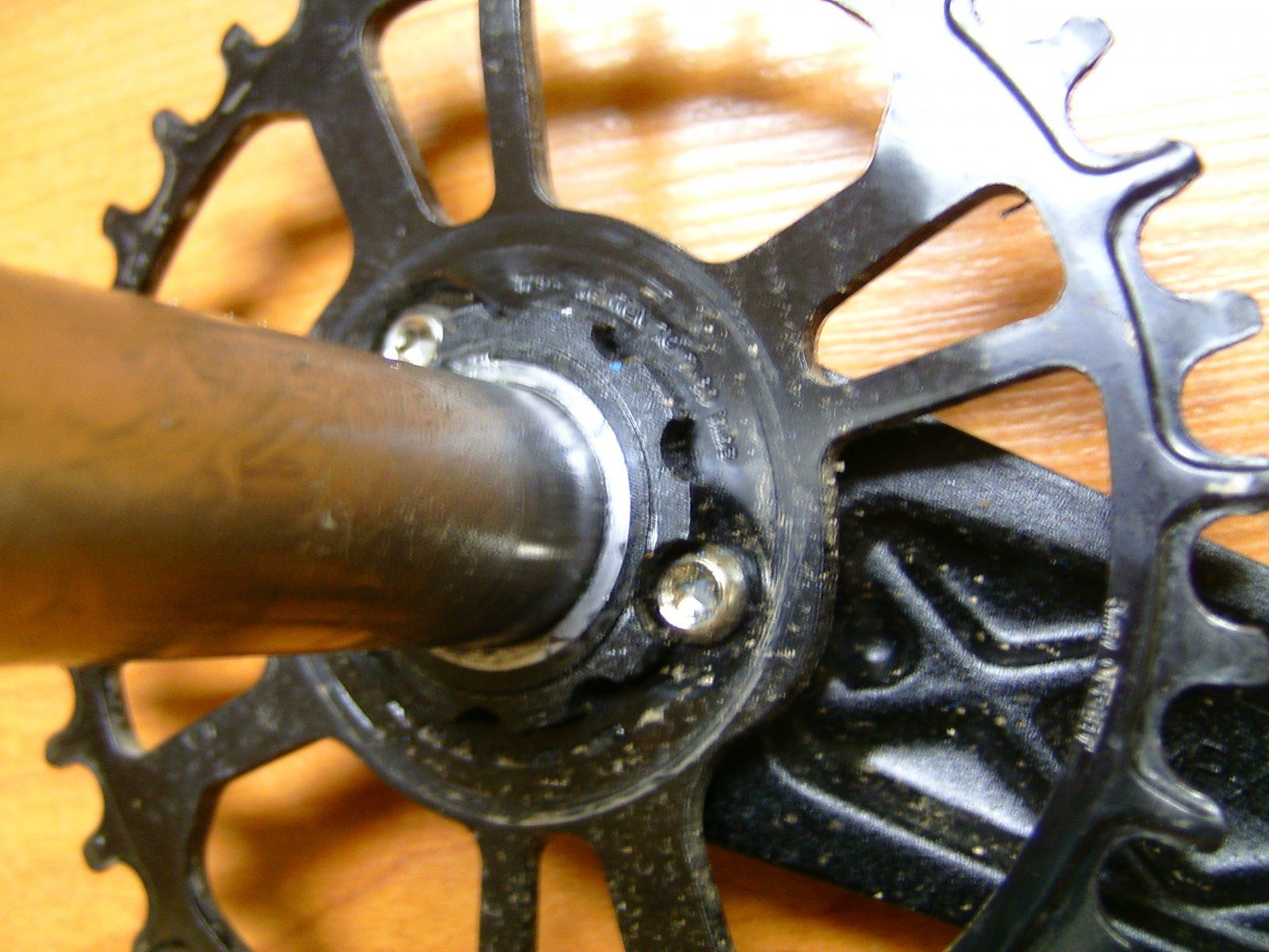

Hat mittl jmd. den Kurbelstandart herausgefunden? meine Vermutung ist ja, dass es sich um den neuen Shimano direkt Mount handelt.

Das heißt ich muss wohl auch noch ne neue Kurbel kaufen wenn ich ein ovales Kettenblatt fahren will:wut: Hab Orbea zwar schon angeschrieben und nachgefragt, welche Aftermarket Kettenblätter passen würden, aber ich warte noch auf ne Antwort. Werd Bescheid geben sobald ich was weiß .✌

Hast du die Kurbel und das Kettenblatt schon mal demontiert und dir die Aufnahme angesehen? Vielleicht auch mal hier im Forum fragen? Vielleicht weiß einer der Experte vom Ansehen schon, welcher Standard das ist.

Nichts leichter als das, siehe Fotos. Könnte SRAM direct mount sein.
