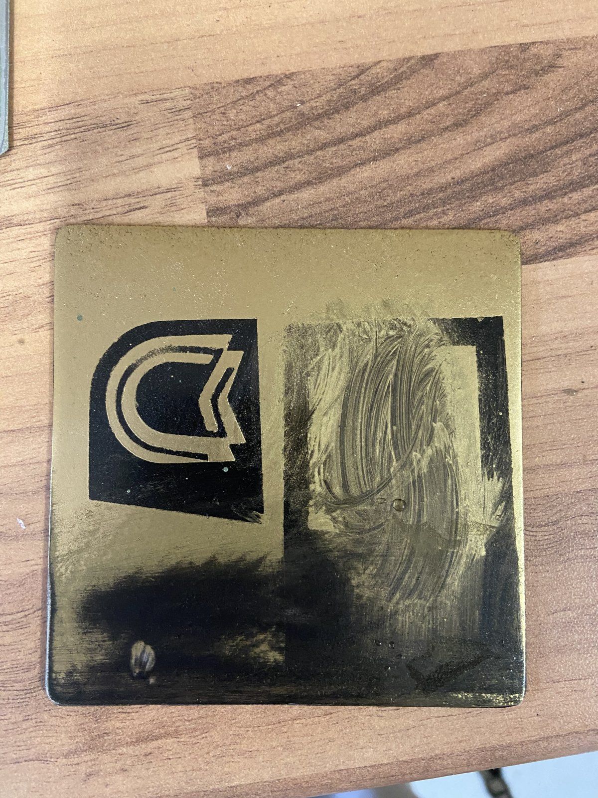

So heut beim Lackieren wieder was interessantes festgestellt. Molotow Flame Blue Gold lässt sich mit Motip Silikonentferner wegwischen. Zum Glück bei dem „beschädigten“ Decal zuerst probiert :lol:.
So nun die ganze Story: Hab mit Montana schwarz Metallic mein Rad lackiert und die Decals mit Molotow Flame Blue Gold. Hab an einem Teststück erstmal probiert und die Farben haben sich vertragen. Dann lackiert und soweit alles gepasst. Samstag früh alles lackiert und heut Mittag dann abgeschliffen und hier war der Lack auch nicht auffällig. Dann beim Entfetten am Oberrohr angefangen und nach einmal drüber gehen war ein goldener Schleier auf dem Lack. Bin dann noch zwei drei mal mit dem Lappen drüber und alles war wieder schwarz. Die anderen Decals dann mal ausgelassen und ich hoffe, da ist nicht zu viel Fett drauf und der Klarlack hält..
Hab jetzt auch nochmal mein Teststück probiert und da hat sich das Gold auch gelöst. Hab mich dann mal mit Schleifpapier ran gemacht und musste mit 600er ganz schön lange Schleifen, bis das Gold weg war.
Hier ist mal das Bild..Links unten hab ich geschliffen und rechts nur mit Silikonentferner drüber. Also an der Haftung kann es nicht liegen..
Silicon ist echt ein Teufelszeug, deshalb muss der Reiniger sehr aggressiv sein. Leider manchmal zu aggressiv für Lack.
