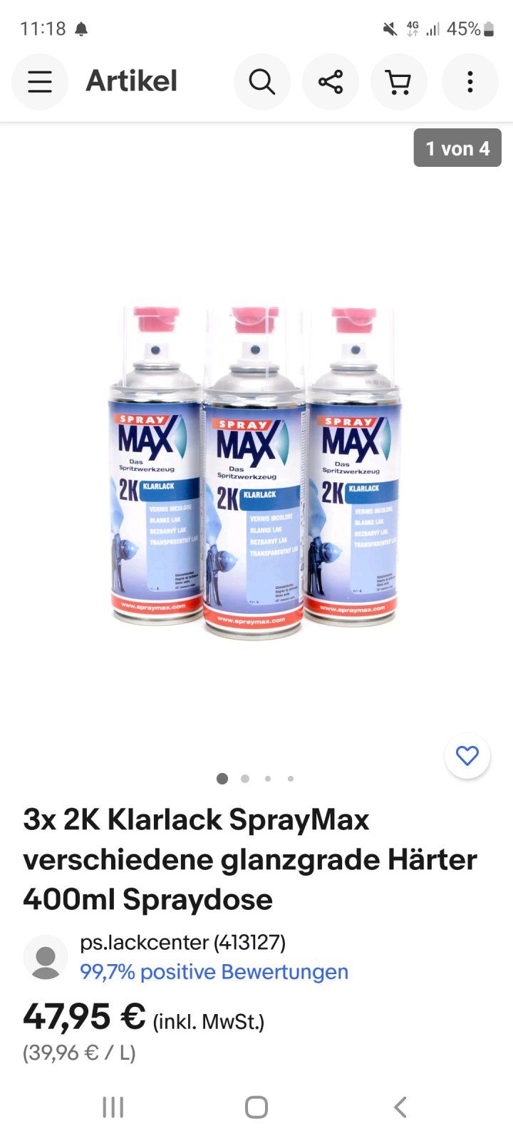

welchen 2k klarlack (hochglanz) aus der dose könnt ihr empfehlen? frage für einen freund...
Fix Screenshot, wurde hier empfohlen.

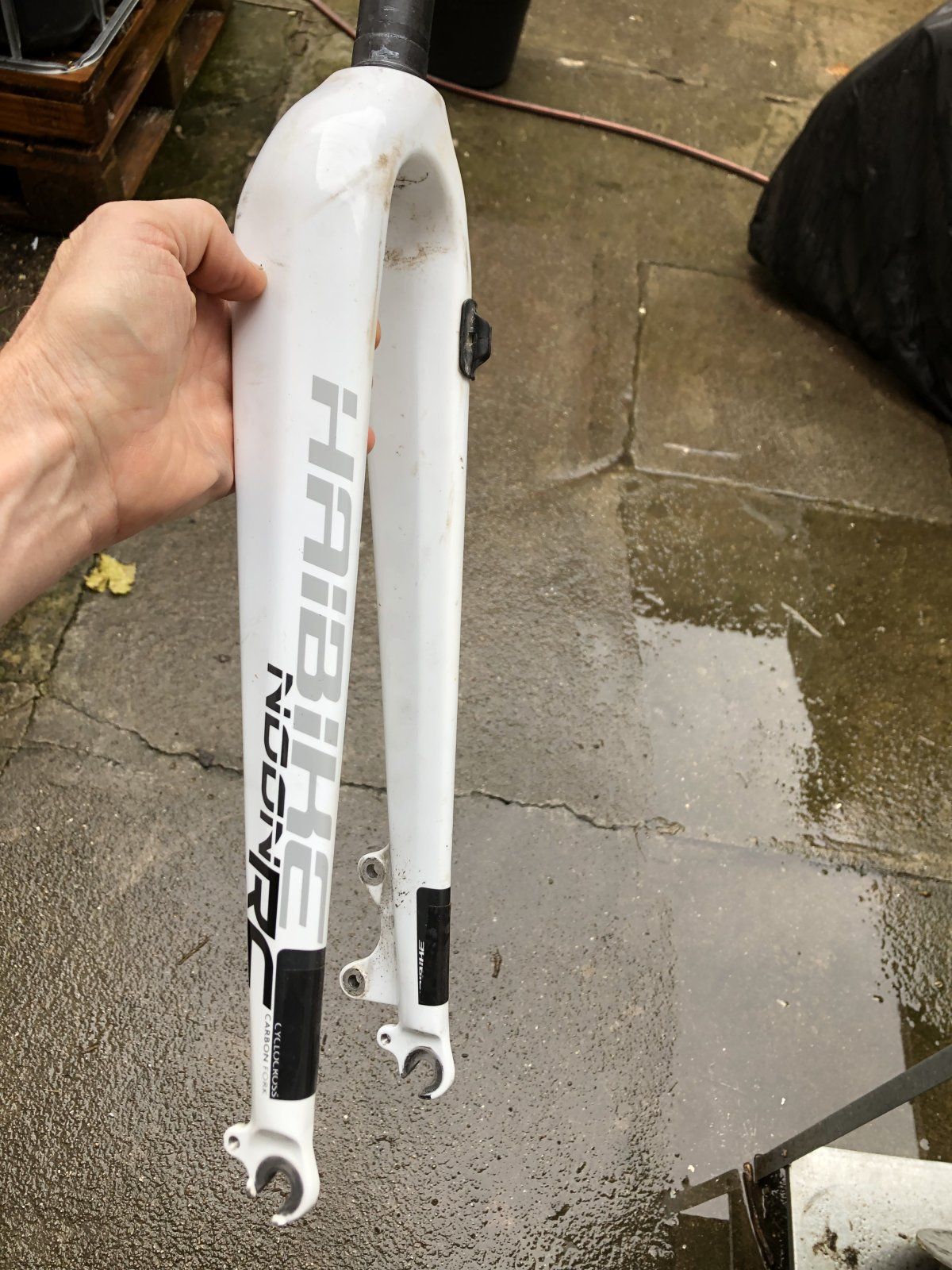

2. CFK-Gabel lackiert: würde ich gerne einfarbig schwarz lackieren
Empfehlung Farbe? Anschleifen ist klar, wie dann weiter?
Wurde hier alles auf den ersten Seiten recht eindeutig formuliert.
