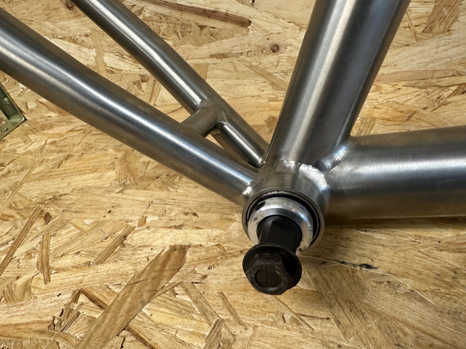

Liebe Gemeinde ;)

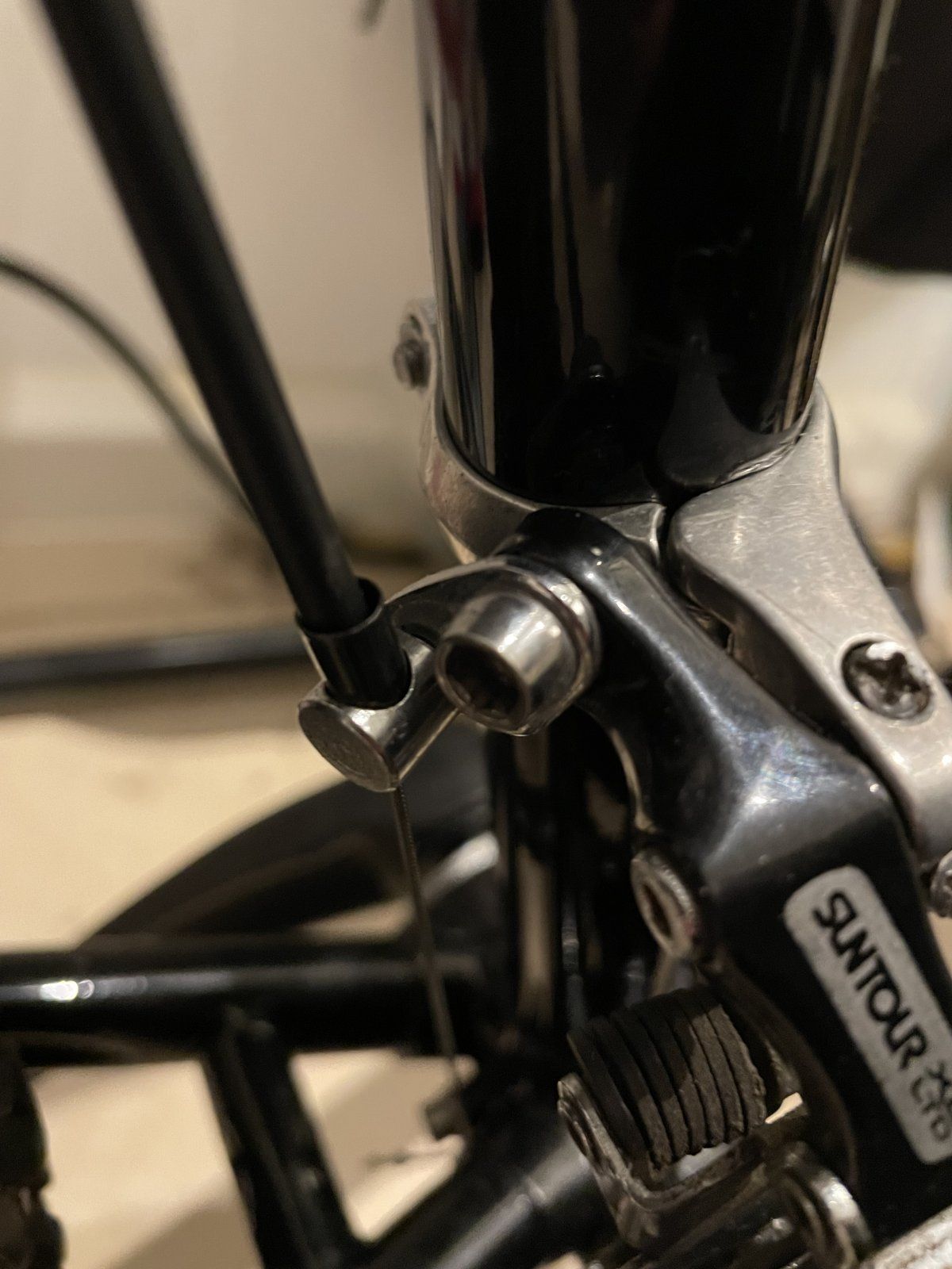

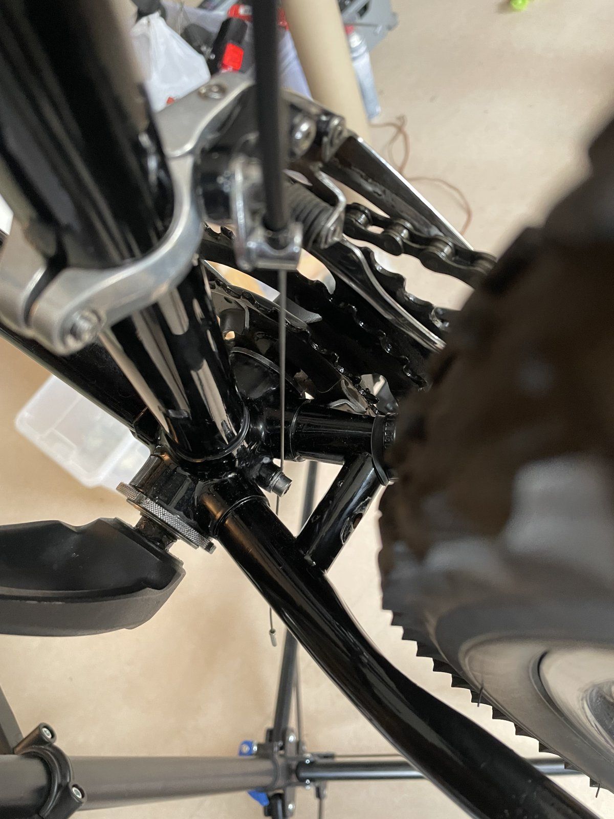

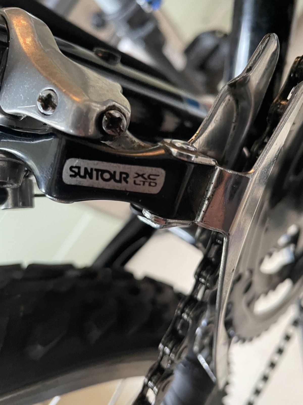

Ein Trek 930 Singletrack von 1991(?) hat seinen Weg zu mir gefunden!
Ausgestattet mit einer Suntour X-1 Gruppe (Die X-Press Schalthebel sind furchtbar, Ersatzteile liegen aber schon hier).
Was mich vor einige Rätsel stellt, ist der Umwerfer...
Ich habe das mal versucht mit den Fotos darzustellen.
Und zwar geht es um die Zugführung.
Der Zug läuft oben auf dem Rahmen entlang, der Gegenhalter ist vor dem Sattelrohr. Die Aussenhülle geht dann vom Gegenhalter direkt bis zum Umwerfer, wo der nächste Gegenhalter ist und wird dann unten, quasi am Innenlager, befestigt. Habe das noch nie so gesehen…
Eigentlich dachte ich, ich baue das auf eine Deore LX Gruppe um die ich noch habe, aber das funktioniert hier nicht wegen dieser (in meinen Augen) merkwürdigen Zugführung.
Vielleicht ist das doch keine schnelle Frage, aber ich bin dankbar für alle Hinweise und geteiltes Wissen!

Die Zugführung hatte Trek über Generationen. Vermutlich weil sie unbedingt die Züge oben legen wollten, aber es auf dem Markt überwiegend nur (zumindest quer durch alle Qualitätsstufen) downpull Umwerfer gab. Wichtigstes Teil ist der Außenhüllenanschlag auf deinem letzten Foto, ohne den hat man ein Problem. Du könntest also auch auf ne andere Gruppe umsteigen. Der 'Adapter' wird in die normale Zugklemmung geschraubt.
Nice! Also doch kurze Frage, schnelle Antwort. Vielen Dank!!!
Auf die Idee das der Anschlag einfach gewechselt werden kann, bin ich nicht gekommen :D

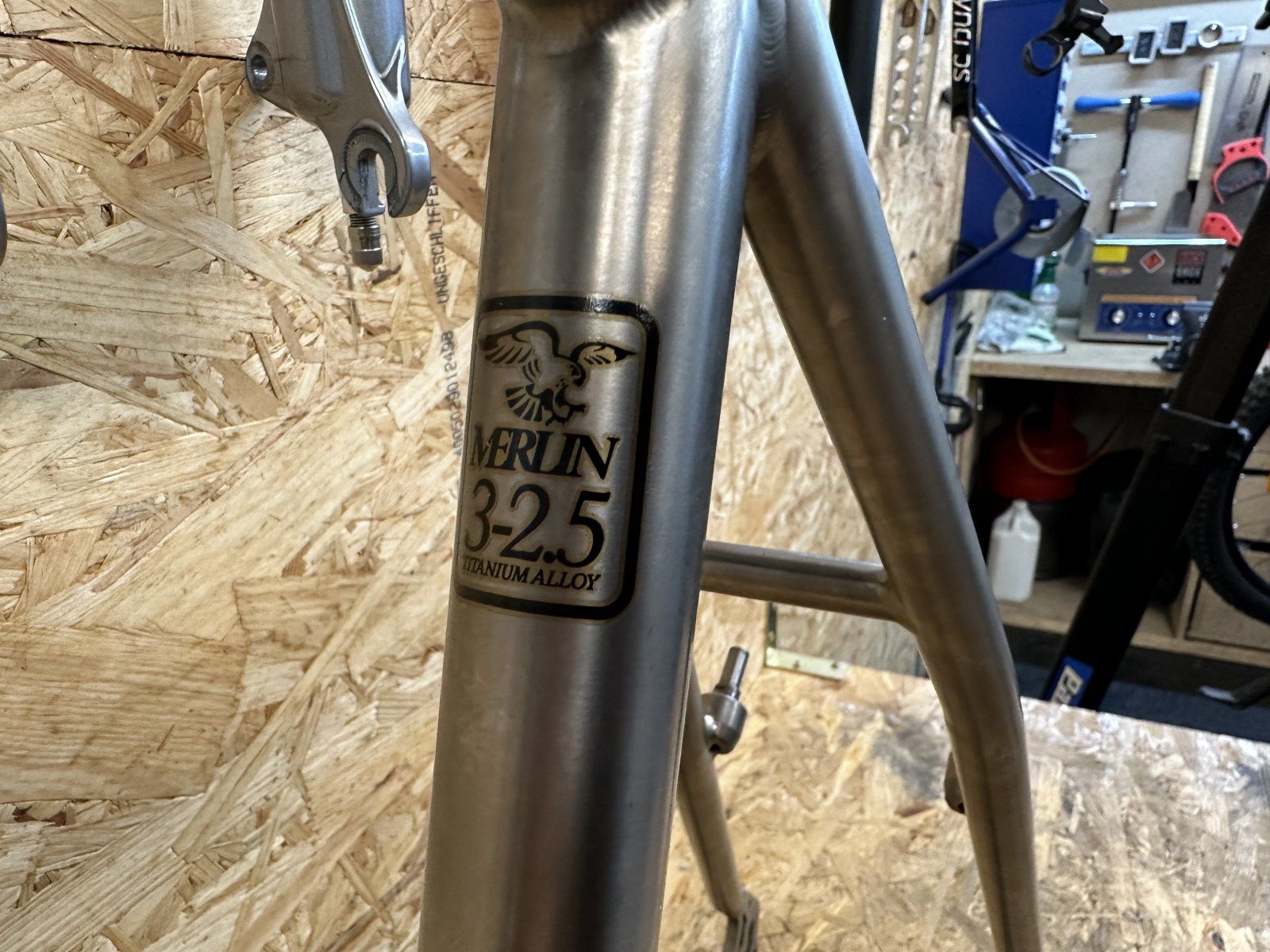

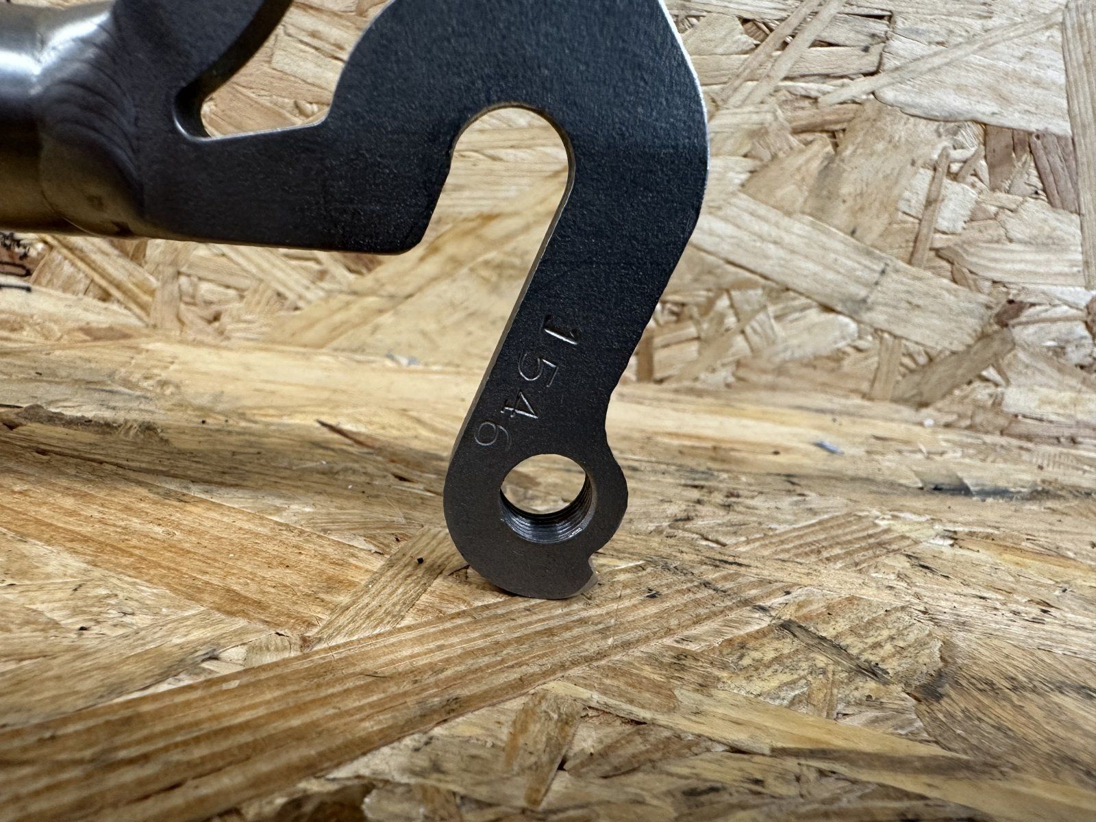

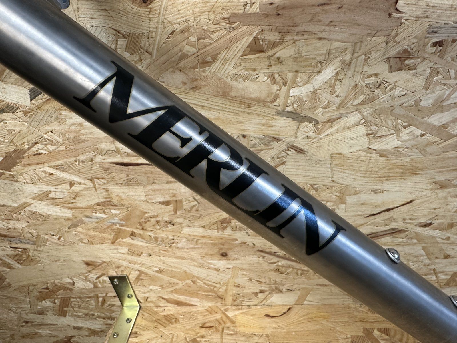

Weiß jemand den Jahrgang?
89? 90?
