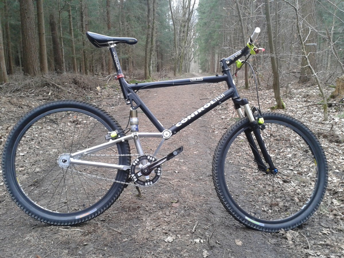

Dagegen könnte (ein wenig) ein Dämpfer mit einstellbarer Zugstufe helfen, hatte ich so im Control Tech Team Issue mit nem Alps 5r (im Ibis ist ein Alps 4):
20160331_165817(2).jpg Aber du hattest doch da auch einen anderen Dämpfer im Ibis, oder?

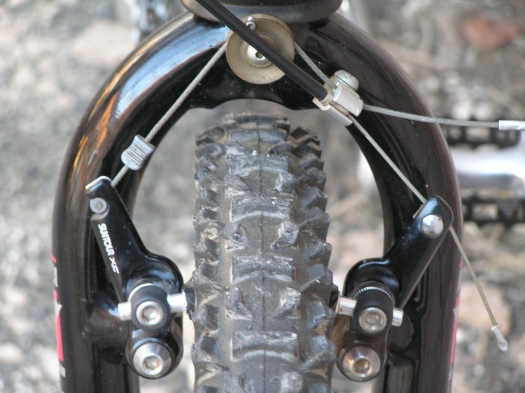

Irgendwann wird an einem meiner Projekte eine Mrazek MOC Vbrake verbaut werden.
Einige Beiträge gibt's hier und bei der Websuche taucht auch immer wieder ne dänische Seite auf.
Die Zuführung ist ähnlich Vbrake aber ohne das 90°Röhrchen. Stattdessen wird die Außenhülle in einem kleinen Alustückchen angeschlagen und der Zug läuft durch bis zum rechten Bremsarm.
Zum linken Bremsarm geht ein Mini kurzes Stück Zug, welches beidseitig fest 'vernippelt' ist.
Leider habe ich nur ein solches Anschlagsstückchen.
1. Hat jemand ein solches Teil über?
2. Den Aluteil würde man ja feilen können, wie klemmt man aber den zweiten Nippel so, dass es sich beruhigt nutzen lässt?
3. Hat jemand ne andere Idee, wie man die Bremse ansteuern könnte?
edit: in Korea noch ein Bild gefunden
THX
Mac
Ist der 2. Teil ein Bowdenzug? oder eventuell ein Draht aka eine Art Speiche?
edit: Bild aus Korea sagt: es ist ein Bowdenzug
Also: Rennradbremszug + (Schraub-)Tonnennippel nehmen?
Also: Rennradbremszug + Tonnennippel?
Welche Form die Nippel haben (die Seite mit dem dreieckigen Griff sieht für mich wie normaler Canti-Querzug aus, die andere Seite wie Schaltnippel, da etwas kleiner) ist mMn egal bzw nachrangig. Meine Hauptsorge wäre, wie man den zweiten Nippel fixiert bekommt, nachdem das Zugstückchen durch den Aluanschlag durch ist. Und nen Tonnennippel fürchte ich ist für beide Seiten zu groß.
Aber schon mal ne neue Idee. THX

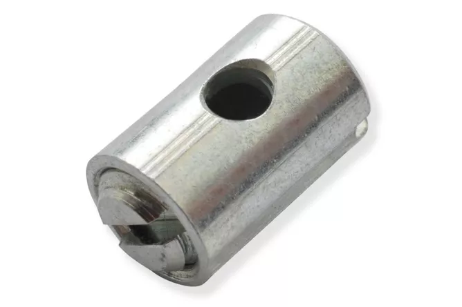

Du kannst für das kurze Seilstück ein Road-Bremsseil verwenden, der Birnennippel wird im Aluanschlag versenkt. Ganz außen muss dann halt statt dem dreieckigen Griff ein Klemmnippel, wie von @Bo-Bo gezeigt, verbaut werden.
