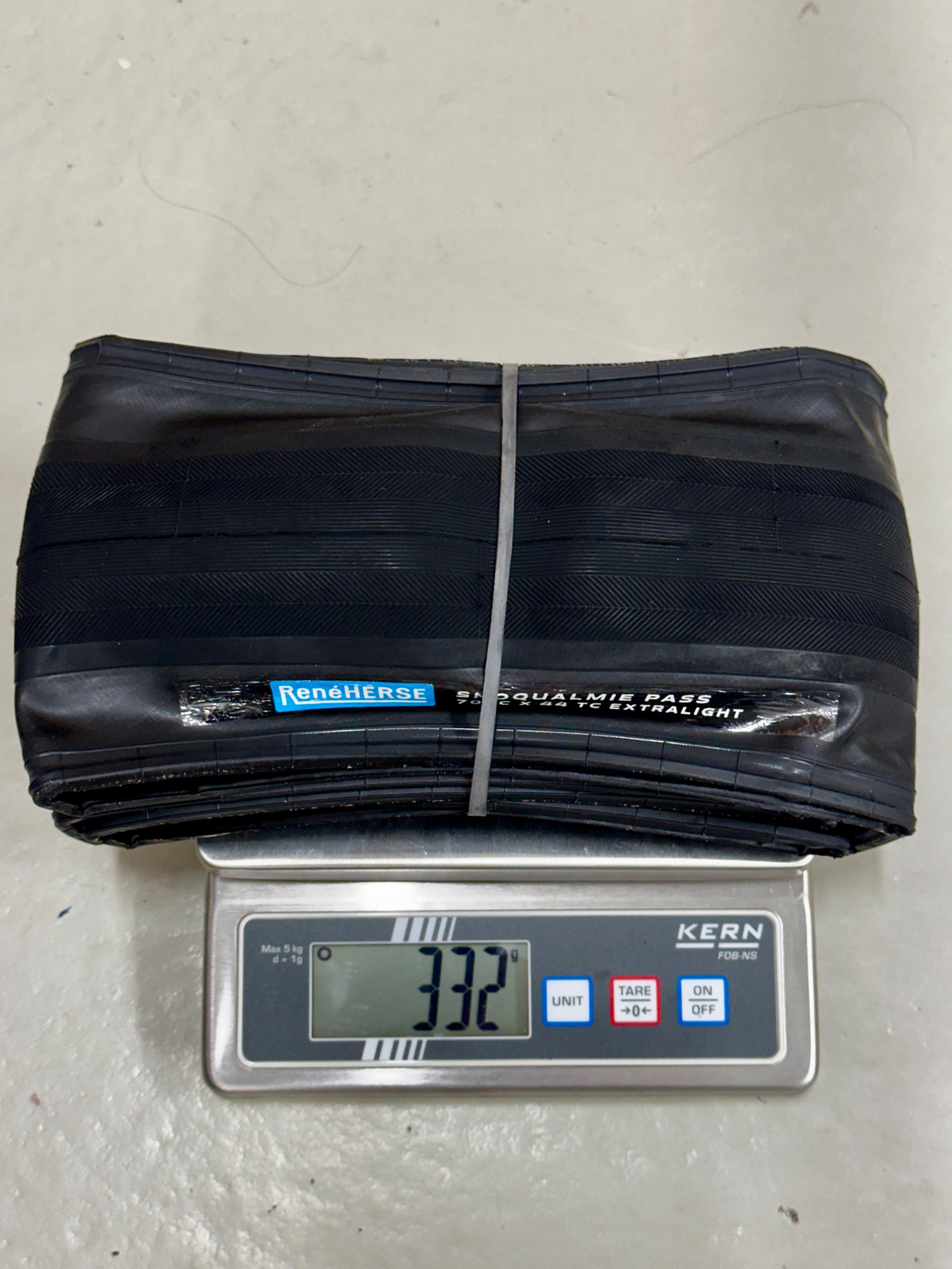

@CriCro ich bin von Terra Speed 40mm auf RH 44mm gegangen und habe es nicht bereut. Fährt sich sehr komfortabel und sauschnell. Aber klar, Grip und Pannenschutz sind nicht für jeden Einsatzbereich ausreichend. Im Winter brauche ich was mit mehr Profil.

Die Terra Speed 45mm finde ich echt bequem und rollen auch mit wenig Luftdruck (1.9/2.0 bar) noch sensationell. Gefühlt etwas schneller als die G-One RS 45mm Evo (alte Gen.) und Thundero 44mm.
