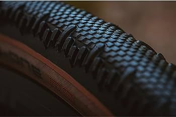

Asphalt aber ich würde mal behaupten, dass du mit einem hinten montierten RS kaum Nachteile merken wirst. Der kann deutlich mehr als das kaum vorhandene Profil vermuten lässt. Montage-Empfehlung von Schwalbe ist gegen die Laufrichtung.

Also ist der Laufrichtungsgebunden und dazu dann die Herstellerempfehlung den falsch herum zu montieren? Gilt das nur für hinten oder auch vorn? Sind das Insider tips oder steht das auf der Verpackung so drauf?
Steht auf dem Reifen. Vorne mit der Laufrichtung, hinten gegen die Laufrichtung. Ich habe aber auch hinten mit der Laufrichtung montiert für einen theoretisch minimal besseren Rollwiderstand 👀.

Kann mir jemand die Logik dahinter erklären? Vermutlich steh ich grad auf dem Schlauch, aber irgendwie erschließt sich mir das nicht. Müsste man nicht hinten nach Rollwiderstand optimieren und wenn dann vorne ändern für (brems)grip? Oder was änder sich da am RS 😵‍💫

Das siehst du auf dem Foto. Gegen die Laufrichtung hast du dann kleine „Schäufelchen“ die mehr Traktion generieren. Merkt man vor allem bergauf wenns steiler wird.

Das macht Sinn, auch die minimalen schrägen Stollen im Profil. Genauso wie ja mittelstollen bei mtb reifen oft an einer Seite schräg angesetzt sind, für besseres abrollverhalten und gleichzeitig der Kante für bremsgrip. Oder geht es primär um die aussenstollen?
Aber: wieso fährt man die Version gegen laufrichtung=mehr grip=mehr Rollwiderstand dann hinten und nicht vorne? Ich fahr ja hinten auch keinen assegai mit Rekon vorne. Oder verpasse ich hier grad was ganz essentielles? 😬
Der RS hat auch mit der Laufrichtung mehr als genug Grip, vorne schmierst du in den Kurven mit den Außenstollen nicht weg. Hat mir im nassen Wald 2 mal den Arsch gerettet.
Kritisch scheint nur der Grip am Hinterrad am Berg zu sein. Ist mit dem Profil ja schlau gelöst wenn der Reifen gegen die Laufrichtung montiert wird. Da ich die ersten 1000km wie von Schwalbe empfohlen gefahren bin und dann vor dem Langstrecken-Rennen umgebaut habe, würde ich empfehlen mich an die Hersteller-Empfehlung zu halten. Rollt beides super aber mehr Grip an steilen Anstiegen ist dann doch wichtiger.
