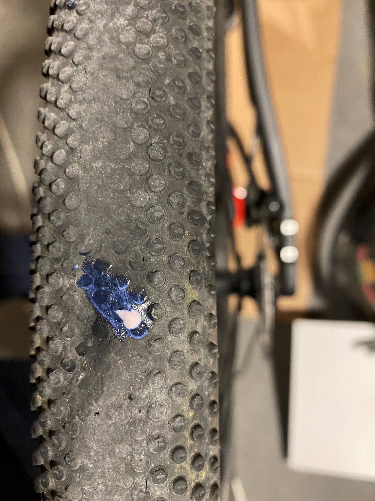

Fangen wir mit dem Foto meines Hinterreifens an:
Wie man unschwer erkennen kann, ist dies ein schon etwas gerockter Schwalbe G-One Allround TLE mit ca. 4.500 km Laufleistung. Und weiter kann man auch den Defekt von der gestrigen Runde gut erkennen, der recht schlagartig den Druck von 3,5 auf 1,0 bar reduzierte. Immerhin konnte ich noch die restlichen Kilometer nach Hause rollen. Vorhin habe ich den Reifen untersucht und wieder Druck drauf gebracht. Dann konnte man sehen, wie wieder Dichtmilch austrat (Muc-Off).
Kann ich / wie kann ich den Reifen noch reparieren? Die Sauerei mit einem Flicken möchte ich mir nicht zwingend antun. Flicken habe ich nur ganz normale, für die übliche Schlauchreparatur. Wie müsste ich den Reifen von innen vorbehandeln? Oder bringt eine Salami da Abhilfe? Habe zwar welche da, aber noch nie verwendet.
Sollte dieser Reifen bald ausgetauscht werden, oder kann ich damit noch einiges abreißen?

Also ich würde bei dem Reifen keinen Aufwand hinsichtlich Flicken mehr betreiben, der ist durch. Vorschlag: Nimm eine Salami als Übung und gucke, ob du ihn damit dicht bekommst. Nach Reinstopfen etwas aufpumpen und über Nacht das Loch nach unten drehen. Bei deinem Nichtprofil würde ich alles Überstehende auf jeden Fall abschneiden 😅
Dann kannst du vielleicht noch ein paar Kilometer zum Test fahren und gucken, ob dir das zukünftig taugt.
Den Pathfinder empfehlen viele Nutzer, mich eingeschlossen. Bei deinen höheren Drücken ist der nahe an unkaputtbar und rollt dennoch gut. Die paar Gramm Übergewicht werden einem Nahsystemgewichtsgrenzler nichts ausmachen 😄
Dem kann ich mich nur anschließen.
Würde den Reifen ebenfalls mit einer "Gummiwurst" flicken. Ich habe mit denen von Dynaplug persönlich bessere Erfahrungen gemacht als mit denen von Lezyne, das erstgenannte System ist aber ein bisschen teurer. An meinem Schwalbe G-One R haben 2 solcher Würste ein relativ großes Loch so gut abgedichtet, dass ich den Reifen (war zum Zeitpunkt der Panne keine 500 km "alt") jetzt einfach weiter fahre.
Was die Empfehlung für einen neuen Reifen angeht, würde ich auch Richtung "Semislick" tendieren. Der Pathfinder Pro klingt da nach einer sehr guten Wahl, obgleich ich keine persönlichen Erfahrungen damit habe.
