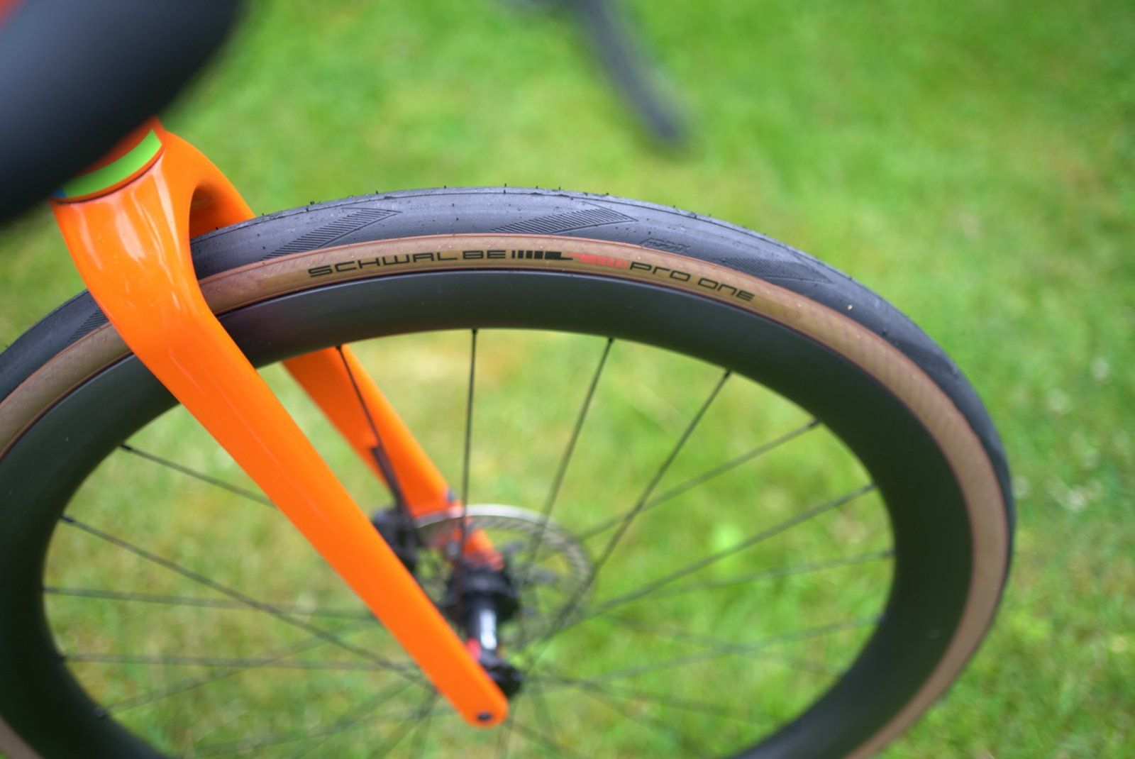

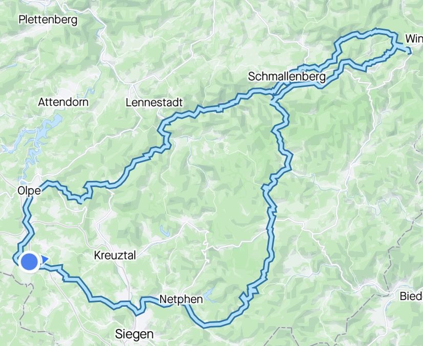

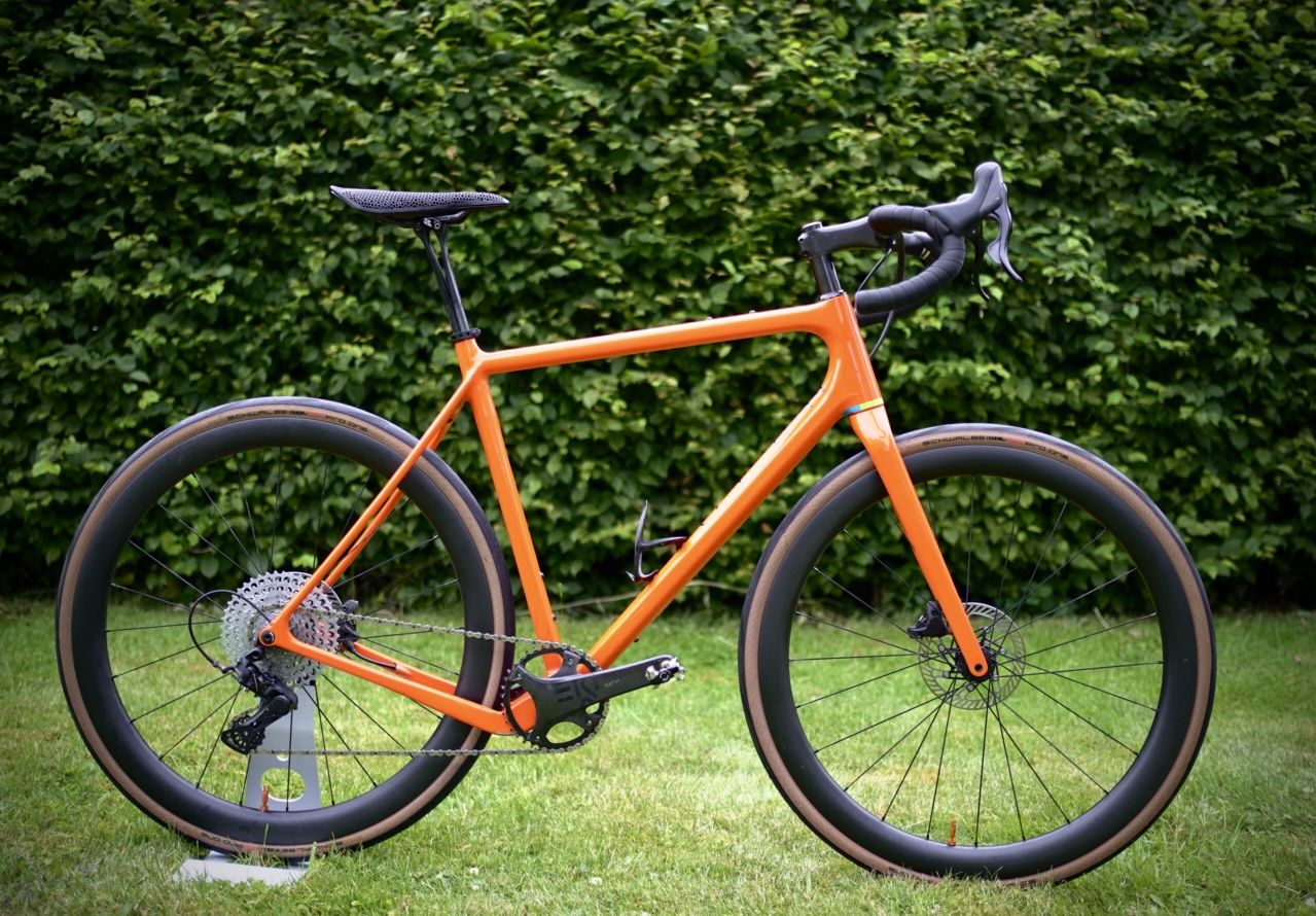

Ein schöner 174km / 2000hm Overnighter auf den Kahlen Asten ist geplant um straßenorientierte Reifen * einzufahren und erste Erfahrungen zu machen, leider kam dann Corona ins Haus geflattert so das ich die Tour um einige Wochen verschieben muss.

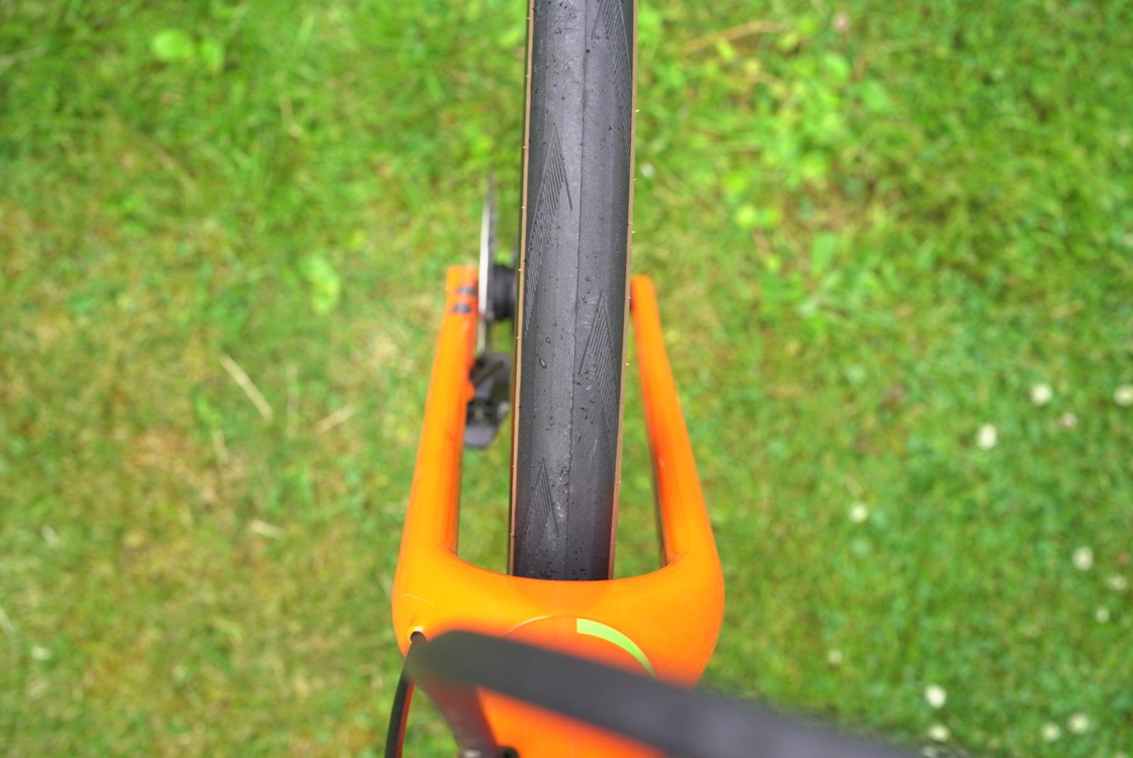

Zumindest montiert habe ich die Reifen * heute, das ging mit rausgeschraubtem Ventilkern problemlos. Habe 50ml Stans pro Reifen * verwendet. In die engere Auswahl kamen der Rene Herse Barlow Pass in 38mm und der Schwalbe * Pro One in 34mm. Da ich mit dem Pro One am Renner tubeless bereits 3000km pannenfrei unterwegs bin und er auch diverse harte Schotteretappen völlig klaglos wegsteckt habe ich mich für den Schwalbe * entschieden.
Auf meinen breiten Nexties bauen die Pro One vorne 36,7 und hinten 36,4 mm auf, das ist sogar ein halber Millimeter breiter als ich es vermutet habe, Klasse. Werde beizeiten berichten wie sie sich schlagen, bevor ich losdüse muss ich hinten noch auf 9-42 wechseln um die Reifen * auch ausfahren zu können.

Wie breit sind die Felgen *? Sieht für mich so aus, als ob die Reifen * so breit draufliegen, dass aus dem U ein A wird. Oder anders gefragt... Reicht das Profil seitlich weit genug runter?
Davon mal abgesehen, siegt das Rad saustark aus. :daumen:
Danke für die Blumen, ist mein erster Eigenaufbau 😊
Die Felgen * sind 40mm breit. Ich bin der Meinung das Profil geht weit genug runter bzw. hoch - ohne viele Reserven in Haarnadelkurven zu haben. Die Frage ist wie ich meine Meinung objektivieren kann:
