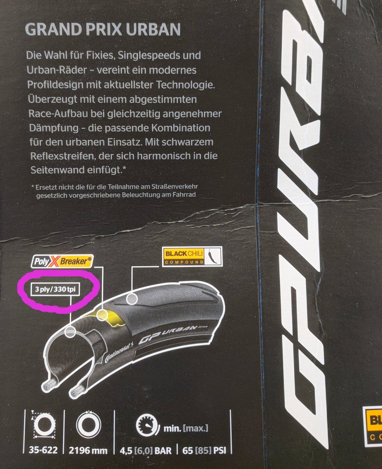

Laut Kartonaufdruck hat der GP Urban übrigens die 3x110TPI Karkasse, k.a. was davon zu halten ist, auf der HP steht was anderes.

3/180 steht auf dem Karten des GP und des GP Urban, also 3x60 TPI.
3/110 gibt es bei Conti nicht, nur 3/330, was 3x110 TPI entspricht.
Ich schrieb 3x110TPI Karkasse und wollte damit eigentlich den Aufklärern zuvorkommen, die darauf hinweisen, dass die 330TPI ein billiger Taschenspielertrick seitens Conti sind, denn die feinste Karkassenlage hat 110TPI und Conti addiert einfach 3 Lagen auf.
Wie dem auch sei, im Altpapier wurde ich fündig...
Und ja, sie sind "dünn gummiert". Das passt zu ihrem Einsatzzweck auf leichten, sportlichen Rädern. Wer den Mörderpannenschutz und 15.000km Laufleistung braucht, für den ist der Marathon Plus seit Jahrzehnten der Goldstandard.
Wie dem auch sei, im Altpapier wurde ich fündig...Anhang anzeigen 1267929
