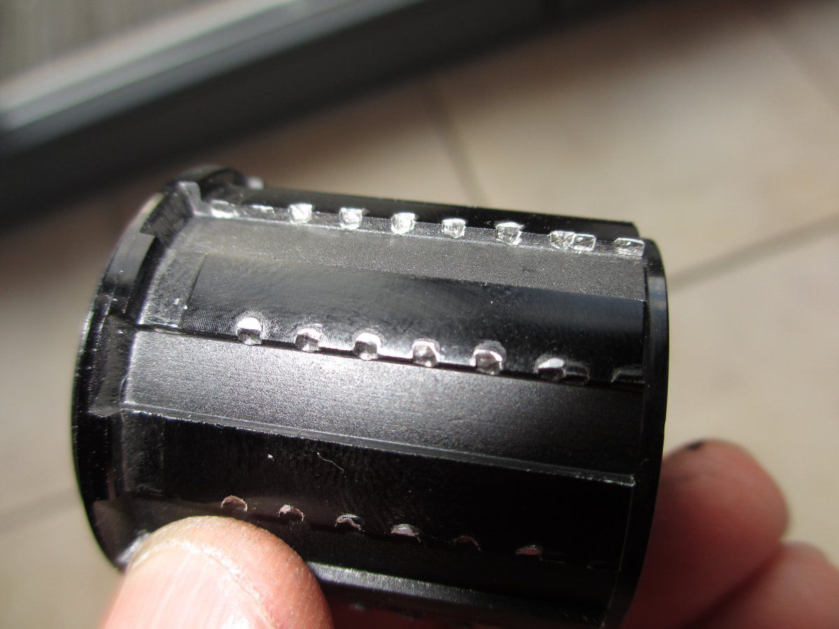

... ja und so sieht mein Freilaufkörper aus ... wir bereits schon oben beschrieben.
Aus meiner Sicht ist dies eine ganz klare Fehlkonstruktion. Hat dies schon mal jmd. an Cube gemeldet?
Aus meiner Sicht ist dies eine ganz klare Fehlkonstuktion. Hat dies schon mal jmd. an Cube gemeldet?
Wahrscheinlich darft man nicht so fest in die Pedalen treten ...
Für mich wars das mit Cube!
Gruß Andi
Ich halte das nach wie vor für völlig normal - auch in dem Ausmaß. Alufreilauf und Stahlritzel - das gräbt sich automatisch ineinander ein. Das Material verdichtet sich an den entsprechenden Stellen, und irgendwann gräbt sich die Kassette nicht weiter ein.
