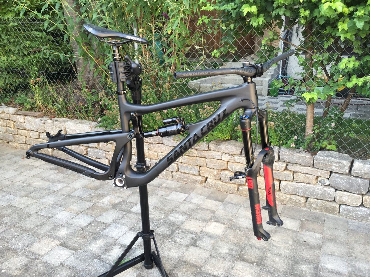

Hallo Stereo Fahrer,
ich möchte mich von euch verabschieden.
Es war nett und informativ hier!
Nach 2,5 Jahren habe ich meinen Stereo Rahmen nun ausgemustert.
War eine schöne Zeit.
So sieht das neue aus:
Ich schließe mich dem an, nach 2 Jahren Stereo wurde es Zeit für etwas neues.
Das Bike war mir immer ein treuer Begleiter und ich hatte setz viel Spass :)
Wünsche euch weiterhin freudige Momente damit.
Der Nachfolger steht schon in den Startlöchern...
Das Bike war mir immer ein treuer Begleiter und ich hatte setz viel spass :)
Sieht ja hammer schick aus! Gratuliere!!
Bist Du es im Vergleich zum Stereo 160 mal probegefahren? Vorteile/Nachteile?
Ich spiele mit dem Gedanken auf ein Cannondale Jekyll Team zu wechseln- leider konnte ich es nur bisher auf der Strasse fahren- falls jemand weitreichendere Erfahrungen hat würd ich mich freuen über eine Info..:)
Nein, konnte es leider noch nicht fahren. Nur Proberollen :D
Warte noch auf Teile-Lieferungen.
Was ich aber sagen kann, man sitzt anders und der M-Rahmen fällt kleiner aus als das Stereo in M (18Zoll).
Mehr Feedback nach den ersten aussagekräftigen Fahrten.

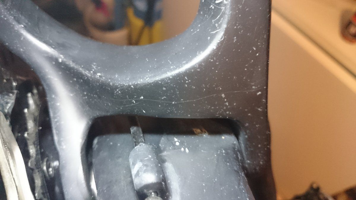

Hallo Leute,
habe heute kleine Risse in der Aufnahme für die Schaltzüge entdeckt (s. Bilder; das erste ist rechts, das zweite Bild lins). Ist sowas ein Reklamationsgrund und vor allem: besteht die Gefahr, dass sich die Risse auf die "tragenden Teile" ausweiten? Nebenbei: steckt in der Aufnahme noch eine Metallhülse oder ist das ausschließlich Carbon? Garantie ist noch vorhanden. Das Rad ist gerade erst mal ein halbes Jahr alt.
VG
Verdeboreale
Hallo,
gibts dazu Erkenntnisse? ich habe dieselben Risse bei den Schaltzu Aufnahmen wo sie in de Rahmen verlegt werden, entdeckt.
@verdeboreale, was hast Du gemacht? Sind die Risse weiter gegangen?
danke und Gruss
Harry

Nachdem ich mich hier im Thread bezüglich der Risse im Rahmen ein wenig eingelesen habe, musste ich doch auch mal bei mir nachsehen, anbei das Ergebnis.
Was meint ihr, ist das jetzt ein einfacher Lackriss oder doch was ernsteres?
Auf dem Bild kommt es jetzt nicht so gut raus, aber dieser Riss verzweigt sich ein paar mal. Außerdem verläuft er ja quer zur Einflugschneise von Steinen...

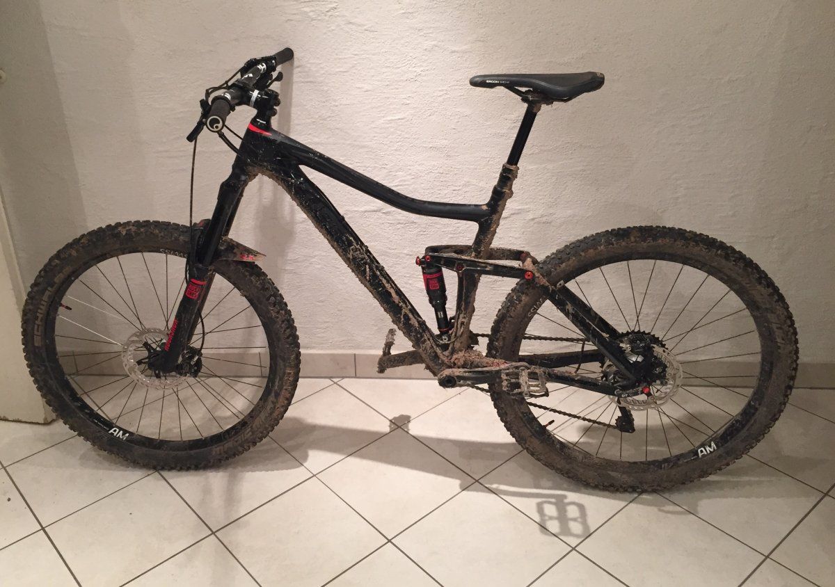

Ich fahre das 2013er Race.
Folgende Punkte sind IMO erwähnenswert:
- die verbaute SLX-Kassette frisst sich ggf. in den Freilauf, wechsel auf XT-Kassette ratsam
- die verbauten Formula RX Bremsen sind bescheiden, bei artgerechter Nutzung muss sie sehr häufig entlüftet werden
- das verbaute Tretlager ist anfällig, war relativ schnell durch, die XTR-Version ist gedichtet und macht einen besseren Eindruck
- die 34er Fox Talas Evolution ist OK, aber kein Vergleich zu einer Pike /36er Fox, Upgrade des Innenleben auf 2014/2015 ratsam oder gleich Pike/36
- die Kettenstrebe auf der Antriebsseite hatte bei mir einen Riss, wurde anstandslos von Cube getauscht
Ich bin zufrieden mit meinem Race, allerdings sind mittlerweile die meisten Serienteile ausgetauscht :D
Das ist ein konstruktionsproblem. Wie gesagt ich behaupte es passiert beim wheele oder bunny hopp. Ich hatte einen riss, schwinge wurde ausgetauscht. Dann hatte ich einen fahrtechnikkurs, dort viel wheele, manuall usw gemacht... und strebe sofort wieder kaputt. Wenn du auf den riss schaust, der wird oben im berech der aufgeklebten aluplatte sein, wirst merken, dass es sich um einen knick handelt. Die strebe sich also nach unten durchbiegt.
Kauft euch kein carbon. Aktueller alurahmen und nehmt 1 kilo ab. Sonst habt ihr ständig huddel mit dem rahmen, wenn ihr das rad entsprechend bewegt. Sogar alutech hat jetzt an einem modell eine carbonstrebe vorrüber gehend aus den rädern ausgebaut wegen qualitätsmängelncanyon hat viele probleme mit carbon. Und die teile kommen alle aus den gleichen fabriken in fernost. Ich würde mir kein carbon mehr holen.
