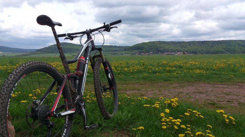

Meins in 20" Rahmengrösse am Gardasee, man sieht dass die 750ml Trinkflasche gut Platz hat:
attachment.php
attachment.php
attachment.php
attachment.php
attachment.php
Bis jetzt bin ich super zufrieden. Bergauf geht es wahnsinnig gut, bergab auch Top -wobei vielleicht etwas "holzig". Es ist halt mehr Allmountain als Enduro aber das war mir bewusst. Rahmenform und Grafik ist sowieso eine Augenweide. Die Ausstattung lässt eigentlich auch kaum Wünsche offen... Ich denke das wird ein sehr erfolgreiches Bike für Cube. :daumen:
Jetzt kommen wir mal zum Fachgesimpel unter Stereo-Kollegen:
Laufradsatz: Was ist das denn? Am Garda Bike Festival hab ich am DT-Swiss Stand gefragt ob sie die Type kennen, der M1700 Spline könnte am ehesten hinkommen. Aus reiner Neugierde hab ich heute die Laufräder komplett zerlegt und nachgewogen sowie gemessen:
Gewicht: V 893g / H 1024g / Komplett 1917g / Einbaufertig mit Reifen, Scheiben und Kassette: 4,68 Kg
Felge Innenweite: 21,5mm
Felge Aussenbreite: 28,5mm
Felge Höhe: 21mm
Speichen: 2/1,8/2 mm
Einiges spricht für den M1700 Spline, jedoch wäre das etwas zu schwer (ich glaube in der Bike wurde der LRS mit 1800g gewogen):
http://www.dtswiss.com/Laufrader/Laufrader-MTB/M-1700-SPLINE-sup-®-sup-650b
Wie auch immer, jedenfalls sind Schwalbe 19A Extraleicht Schläuche verbaut, mal schauen wie sich die bewähren. :rolleyes:
Die Kassette wird ja nicht in den technischen Daten von Cube erwähnt, und das hat wohl seinen Grund. Verbaut ist eine Deore 11-36 mit 463g! Ich hab jetzt einfach eine XX bestellt und spare auf einen Schlag einen Viertelkilo :cool:
Gewicht: Ohne Pedale und Flaschenhalter hat es in 20" 12,79 Kg. Das ist ja doch etwas von den versprochenen 12,3 Kg entfernt aber gut.
Setup Ich fahre es mit meinen 71Kg mit 60 Psi in der Gabel (40mm Sag) und 140 PSI im Dämpfer (17,5mm Sag).
Mit welchem Druck fährt ihr?
