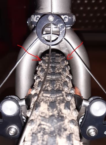

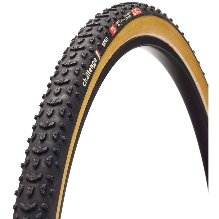

Hallo zusammen,
nach langer Suche habe ich mir einen Traum erfüllt und ein klassisches Kocmo Cross Rahmenset mit Titangabel gekauft.
Das Set ist ca. 20 Jahre alt und ich möchte es wieder in einen zeitgerechten Zustand bringen.
Mein Plan war Challenge Grifo Reifen in 33-622 zu montieren. Leider schleifen die Stollen oben an der Gabel und so ist das nicht fahrbar (siehe Bild).
Hat jemand von Euch das gleiche Problem und wenn ja, welche Reifen würden denn passen?
Vielen Dank schon mal und viele Grüße
Norman

Der Grifo baut einfach breiter als viele andere 33er, Vergleich echter Breite auf 20c habe ich
Grifo 36mm
X-One 34mm
Maxxis AllTerrane 32mm
Conti 34mm

Hallo,
Ich kann dir die aktuellen Pirelli Cinturato Cross empfehlen. Habe sie mir sowohl in der H als auch in der M Version gekauft. Die H habe ich montiert und bin zufrieden und unzufrieden zugleich. Zufrieden da sie gut rollen und ein angenehmer Allrounder sind, unzufrieden da sie extrem schmal bauen. 31mm auf einer 411db Felge. Falls du Interesse an der M Version hast kannst du dich gerne per PN melden. Sind neu und unmontiert. Bauen scheinbar auch ähnlich schmal.
Grüße,
Philipp
Danke für Dein Angebot Philipp!
Ich habe mir heute Vittoria Terreno Mix in 31-622 bestellt. Mal schauen ob es passt.
VG Norman

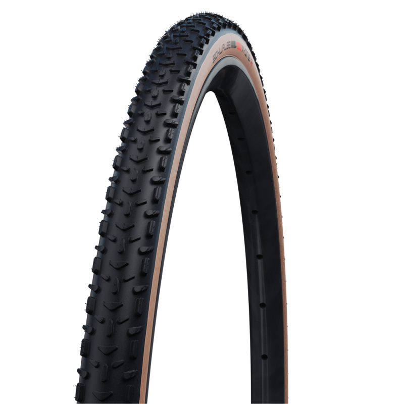

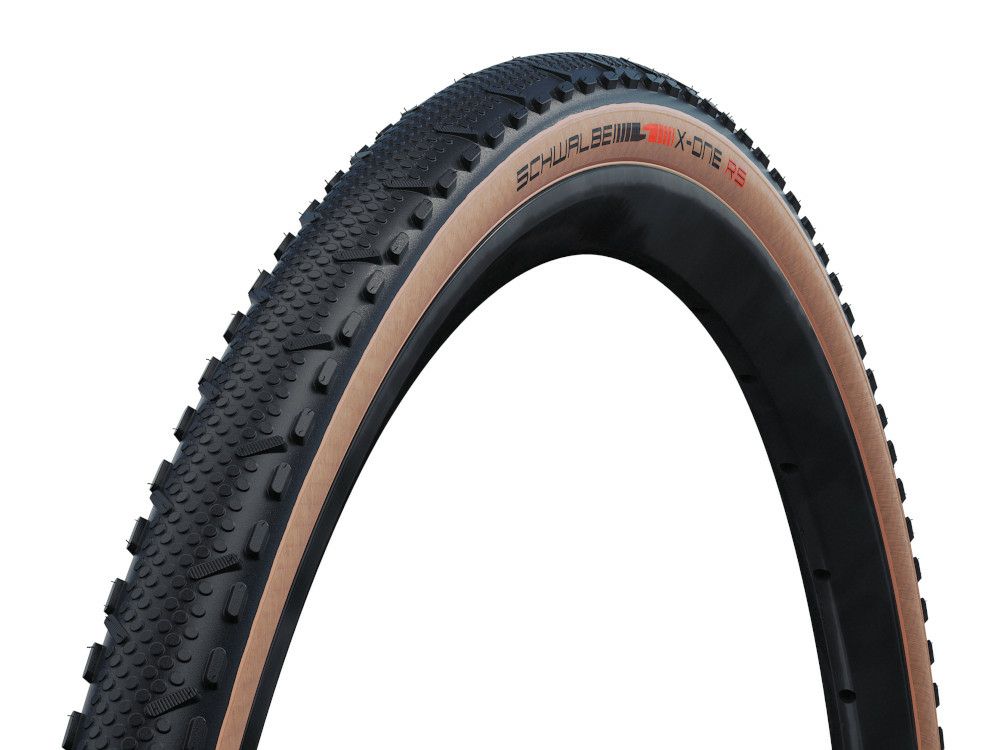

Schwalbe hat jetzt zwei neue Reifen vorgestellt.
Man konnte diverse Prototypen ja schon beim Team Heizomat sehen.
X-One RS
https://www.schwalbe.com/Schwalbe-X-One-RS-11654472
X-One R
https://www.schwalbe.com/Schwalbe-X-One-R-11654463
Also analog zu den G-One jetzt angeblich neue Mischungen und schneller natürlich.
Preis ist auch höher. Klar.
Sind gelistet bei bike24 und r2. Dort auch gewogen.
Der R erinnert etwas an den Grifo und kommt mit mehr Abstand zwischen den Stollen im Vergleich zum normalen X-One.
Bin selbst noch mit frischen X-One für nächste Saison versorgt. X-One hat sich letztes Jahr sehr gut geschlagen in Nrw/NL. Auch bei Minusgraden und den Schlammrennen.
Trotzdem wird es ein Wechsel VR mit entweder X-One Bite oder Vittoria Terreno Wet geben für die Schlammtage.

X-One RS
https://www.schwalbe.com/Schwalbe-X-One-RS-11654472Anhang anzeigen 1720358
X-One R
https://www.schwalbe.com/Schwalbe-X-One-R-11654463Anhang anzeigen 1720355

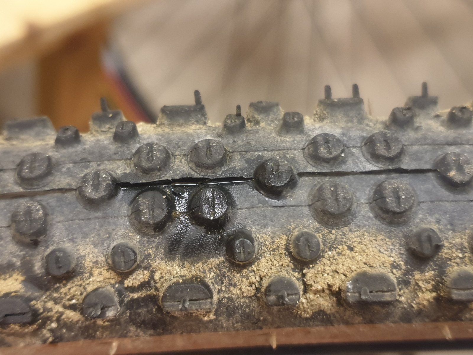

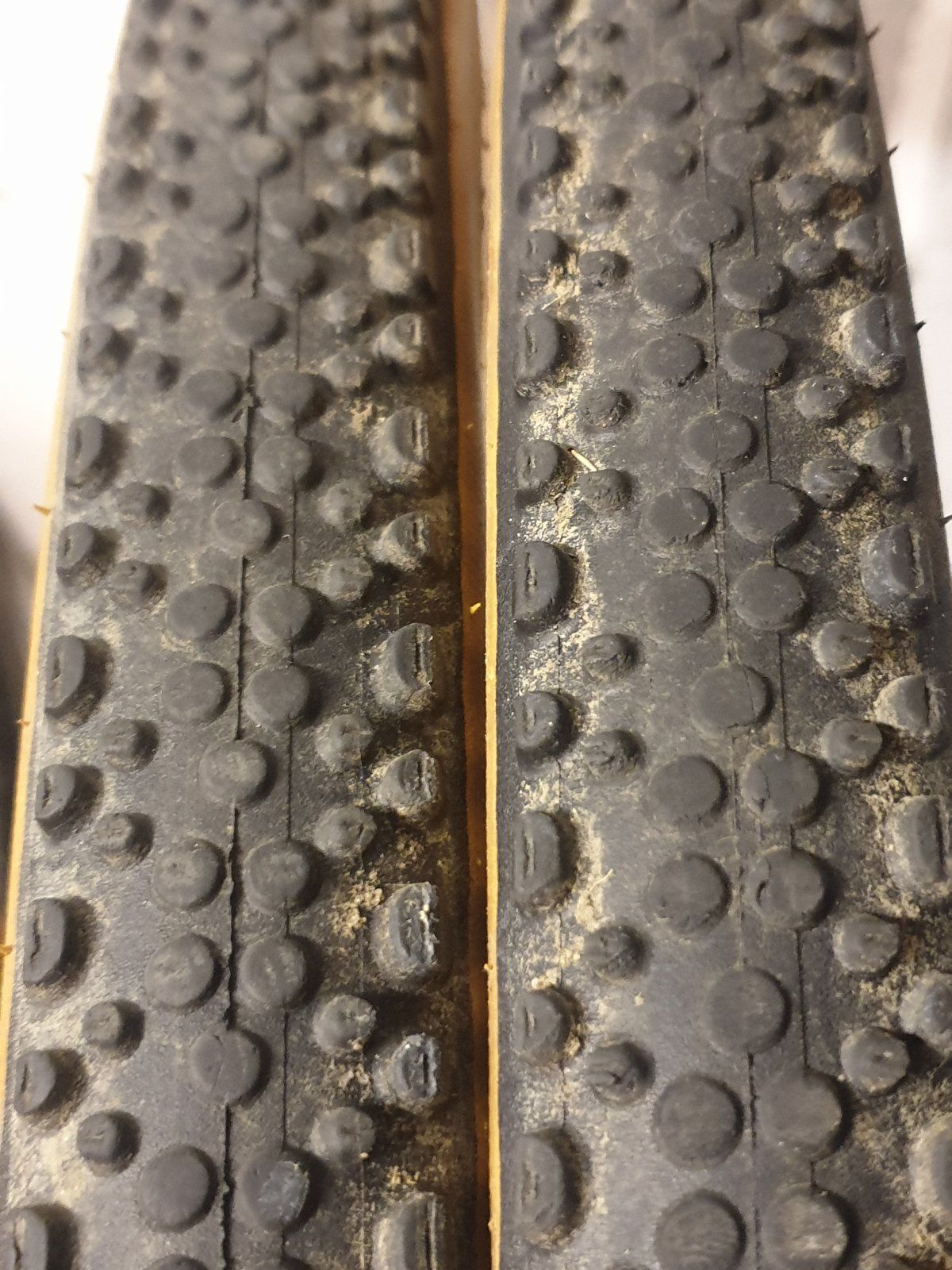

Deshalb hier mal ein Update:
Nach 3.5tkm und 20 Rennen jetzt die X-One Evo ersetzt.
waren pannenfrei und mit Orange Saal Endurance immer ausreichend dicht.
Einen größeren Schaden gab es an der Seitenwand.
Da kam am Saisonende ein Flicken drauf.
Gefahren wurde meist mit 1.7-2.2bar. Asphalt gemieden. Im Rennen dann eher 1.5/1.6bar. Systemgewicht 70-80kg.
Auf der Lauffläche zeigten sich recht viele kleinste Schnitte, wo etwas Milch auftrat, wenn das Rad länger stand. Aber kein merklicher Luftverlust. Pumpe / kontrolliere eh vor jeder Fahrt den Druck. Verlust in 1 Woche etwa 0.5bar. Aber nie unter 1.5bar.
Ein neuer Satz 33er Evo Allround (kein SuperGround) wurde zuerst 170km mit Schlauch eingefahren.
Gewicht streut ordentlich. 420g und 448g. Der schwere kam nach hinten.
Jetzt tubeless mit 50ml Orange Seal.
Nach 3 Trainingsrunden und 1x Rennen (1.5bar, viele Steine) erster Schnitt hinten.
Lasse jetzt mal den Reifen mit Schnitt unten stehen. Kein großer Luftverlust.
Heute dann noch einen X-One Bite auf ein anderes VR montiert.
War sofort dicht und es reichte die dicke Topeak MTB Standpumpe. Sogar Ventileinsatz blieb drin.
Nehme immer die DT Ventile. Links.

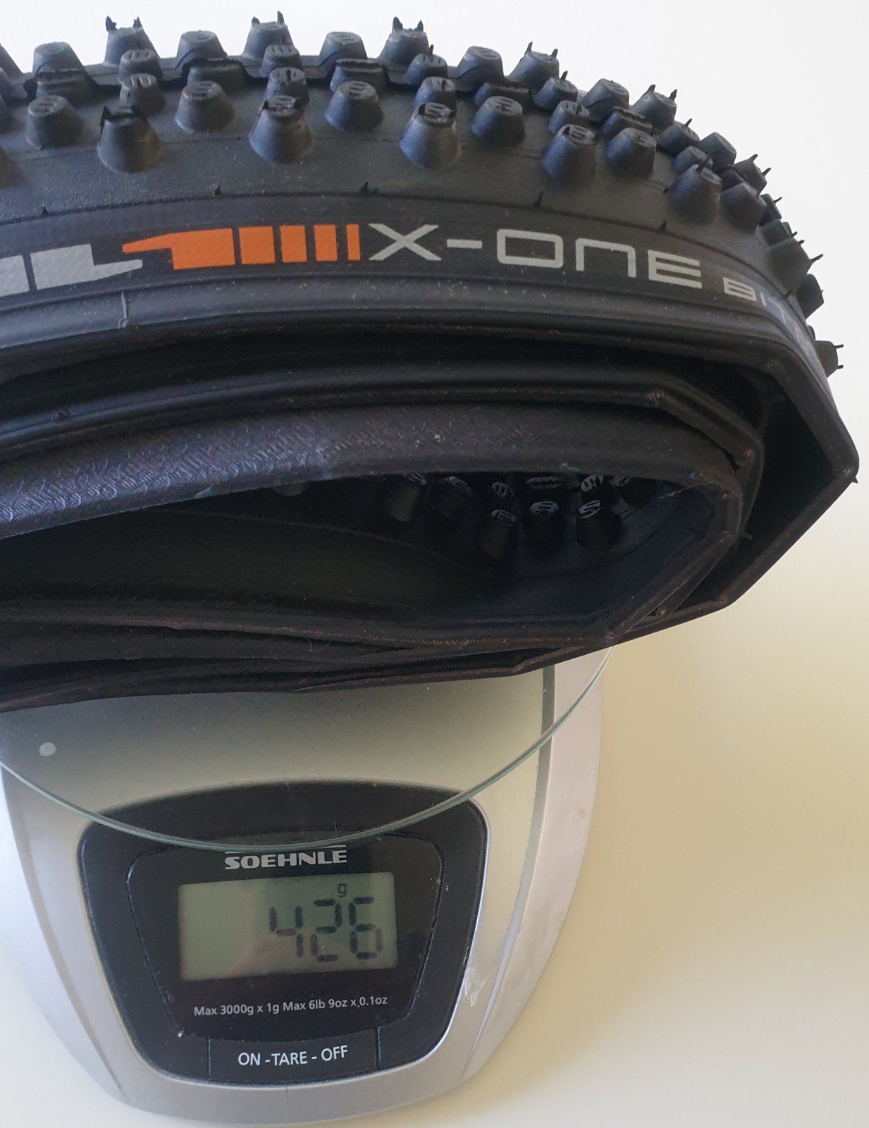

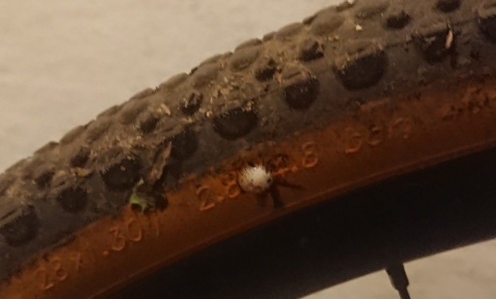

Nach 3 Trainingsrunden und 1x Rennen (1.5bar, viele Steine) erster Schnitt hinten.Anhang anzeigen 1785172

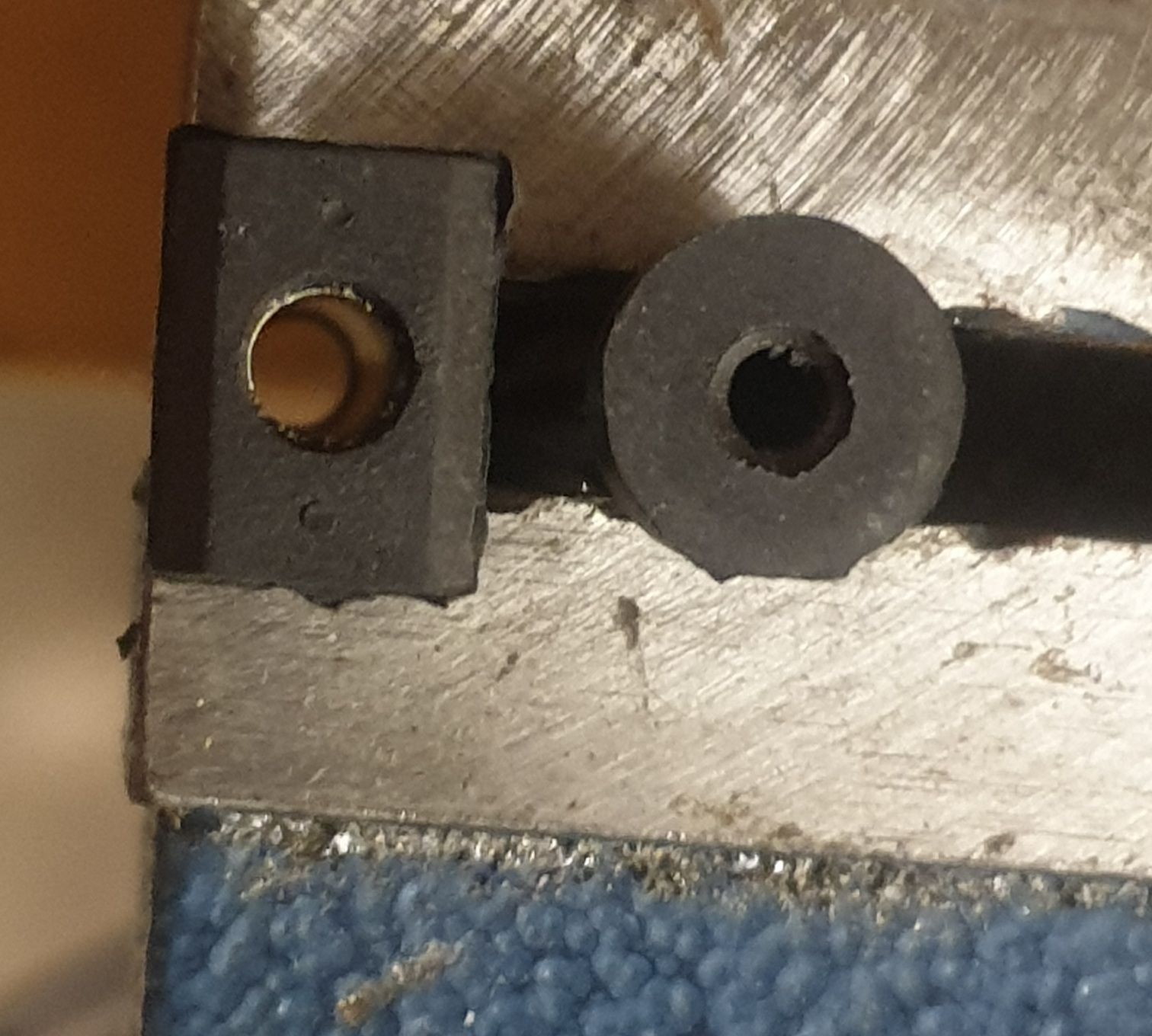

Haben größeren Querschnitt als das Modell daneben.Anhang anzeigen 1785178
Der Bite rollte mit hohem Druck (2.1bar) heute sehr gut. Wird aber nur bei Schlammrennen zum Einsatz kommen. Die langen Stollen sind schön weich und rollen gut ab.
(Habe zum Vergleich noch 33er Gravelking MUD/AC hier liegen. Die sind mit 310g deutlich leichter. Aber weniger Dämpfung und vertragen Durchschläge nicht so gut wie die dicken Schwalbe. Riskiere nicht, die im Rennen zu fahren).

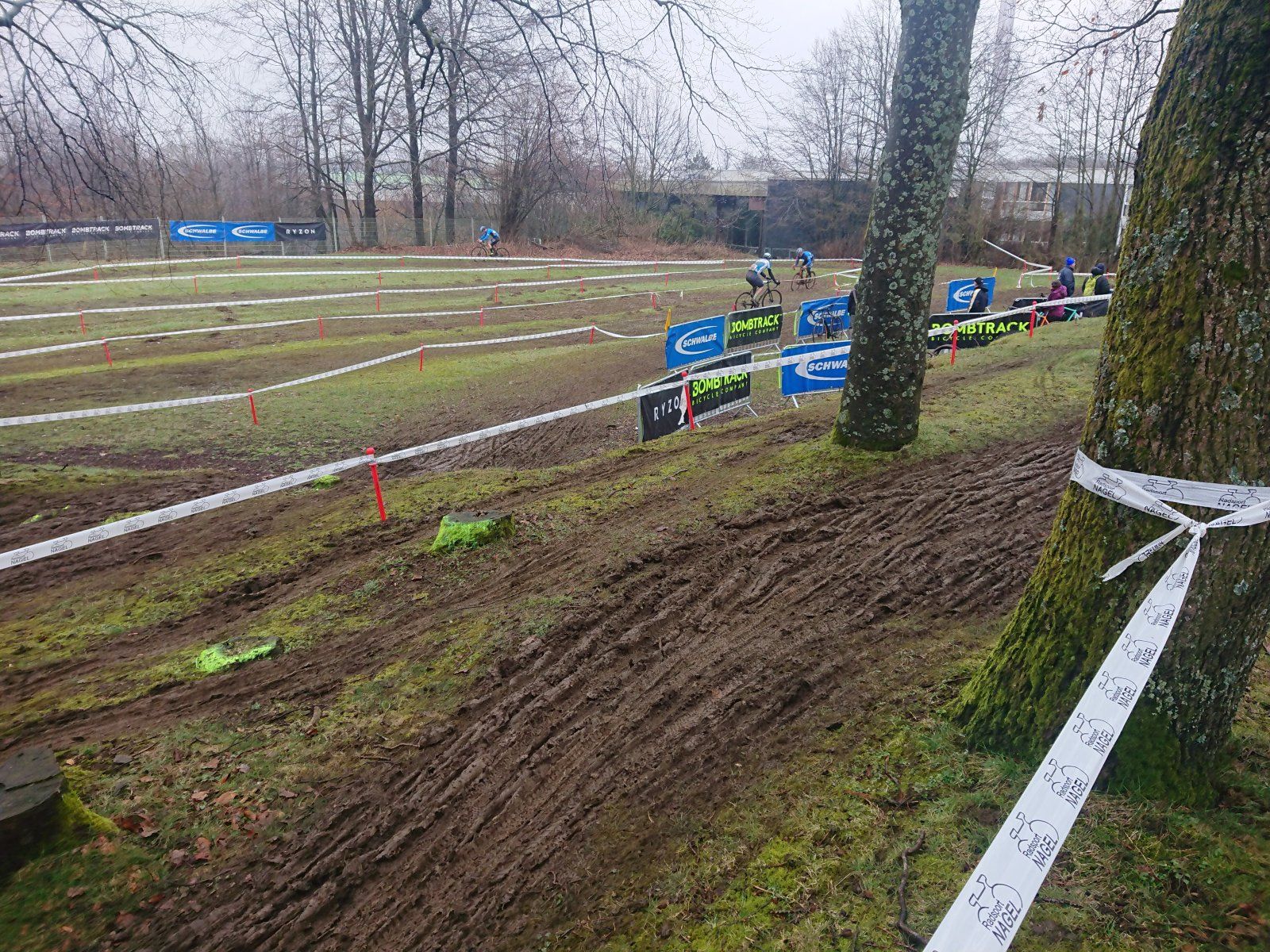

Aus gegebenem Anlass: das Cross Race kriegt jetzt wieder artgerechte Reifen. Vorne ist schon ein Super Swan drauf, hinten folgt ein X-One Allround Evo in 35 mm. Die Felgen sind nur 17C, da sollte das sinnvoller sein als ein 33er.

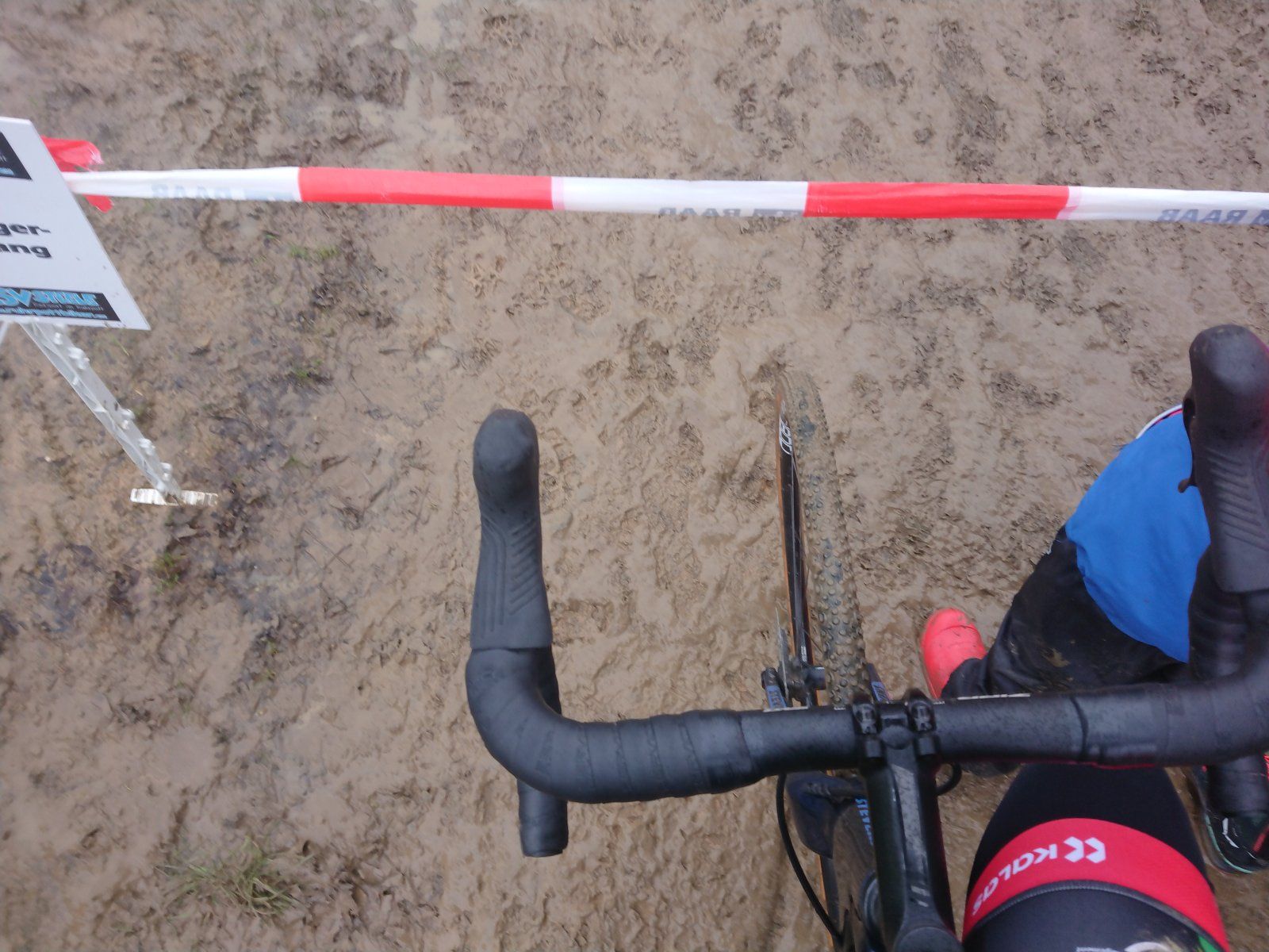

Im Feld hier (Nrw, Amateure/Hobby) fahren etwa 1/3 Schwalbe X-One, können also nicht so falsch sein.
Letzten Winter gab es recht viel Schlamm - okay, sind ja nicht in Belgien - da ging es mit dem Allround recht gut.
Hier waren dann irgendwann die Reifen wohl egal... geflucht haben Alle...
Das Gelände sieht nicht nach hohem Durchschlagsrisiko aus. Insofern kann man die Challenge Pro bestimmt mit Latexschlauch fahre.
