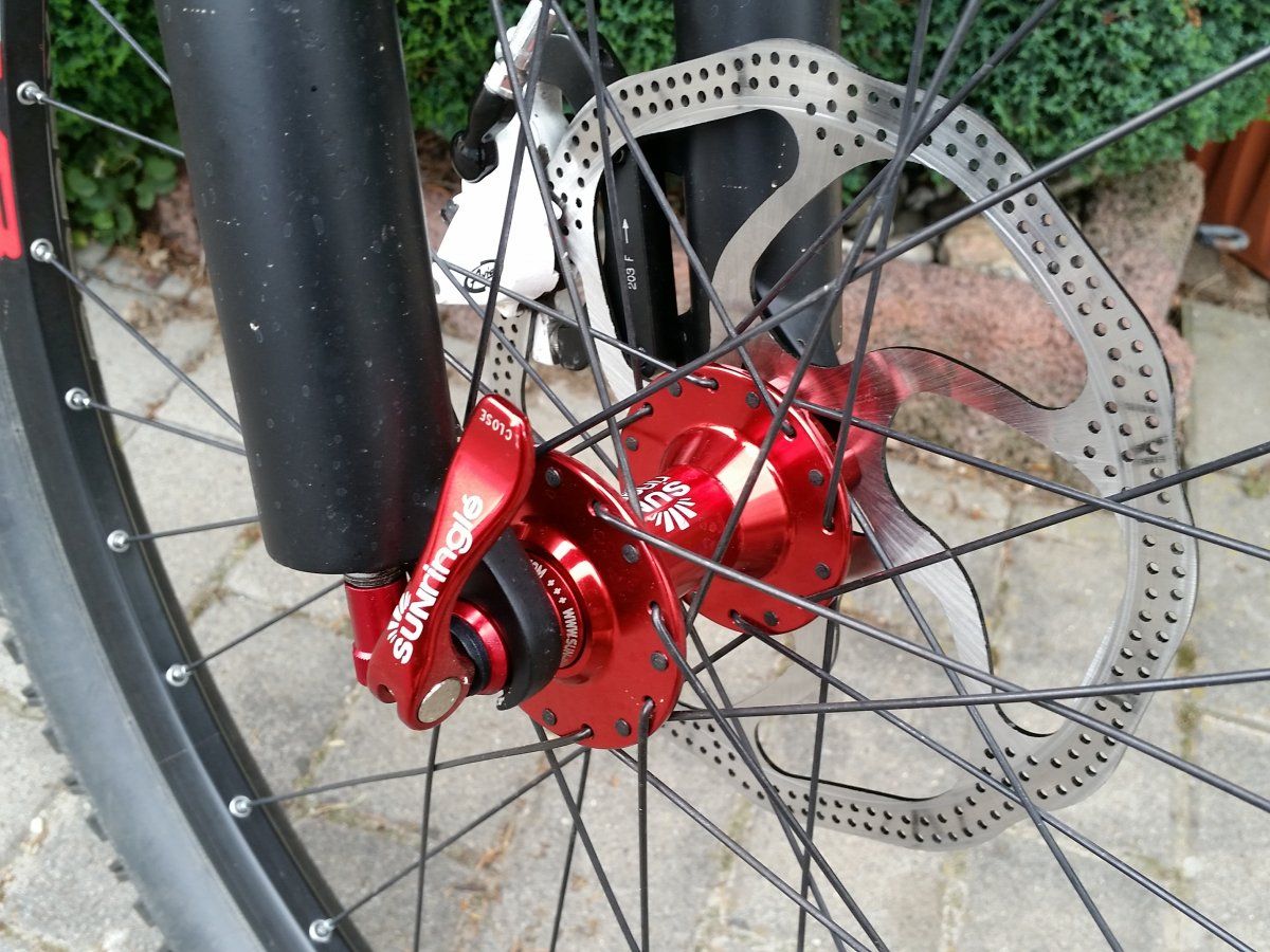

Ich benötige Hilfe: Ich baue gerade ein 99er NP Comp auf für einen Kumpel auf - SLX Kurbel, 2x10, Schaltung/Umwerfer, Kassette und H+V Avid Scheibenbremse. Leider befindet sich an dem Bike eine Manitou SX Gabel mit einer vorsinnflutartigen 68mm Postmountaufnahme und ich verzweifle gerade daran, wie man da die Avid (Juicy 7) mit 203mm Disc und Standard 74mm PM Aufnahme dran bekommt? Gibt es einen Adapter von 68mm auf 74mm (heutiger Standard)? Sonst muss ich mich wohl nach einer neuen Gabel umschauen?!

Kleiner Zwischenstand: Ich habe den A2Z Adapter (von 69mm old Manitou Post Mount auf 51mm IS und +20mm auf Rotorgröße) zusammen mit einem Avid +20mm IS>PM Adapter montiert und die 203mm Scheibe passt. Ist zwar von Manitou nicht freigeben, aber wird schon nix schief gehen... jetzt Avid noch entlüften und dann kommt nach Montage neuer Reifen die erste Probefahrt (Bisher gemacht: Umrüstung auf 2x10 SLX, Kurbel/Hebel/Schaltwerk/Umwerfer SLX, gebrauchter Disc-LRS, 185mm Avid Elixir R hinten, 203mm Avid Jucy 7 vorn, Schwinge raus/rein - Lager gesäubert/gefettet). Ich poste mal Bilder, sobald fertig!

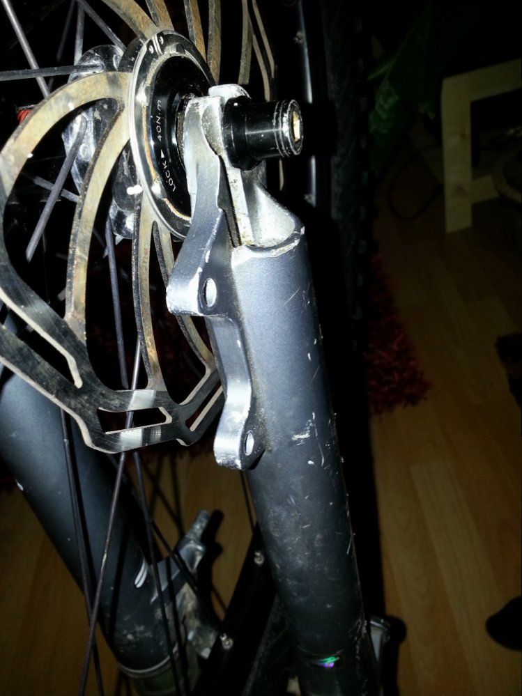

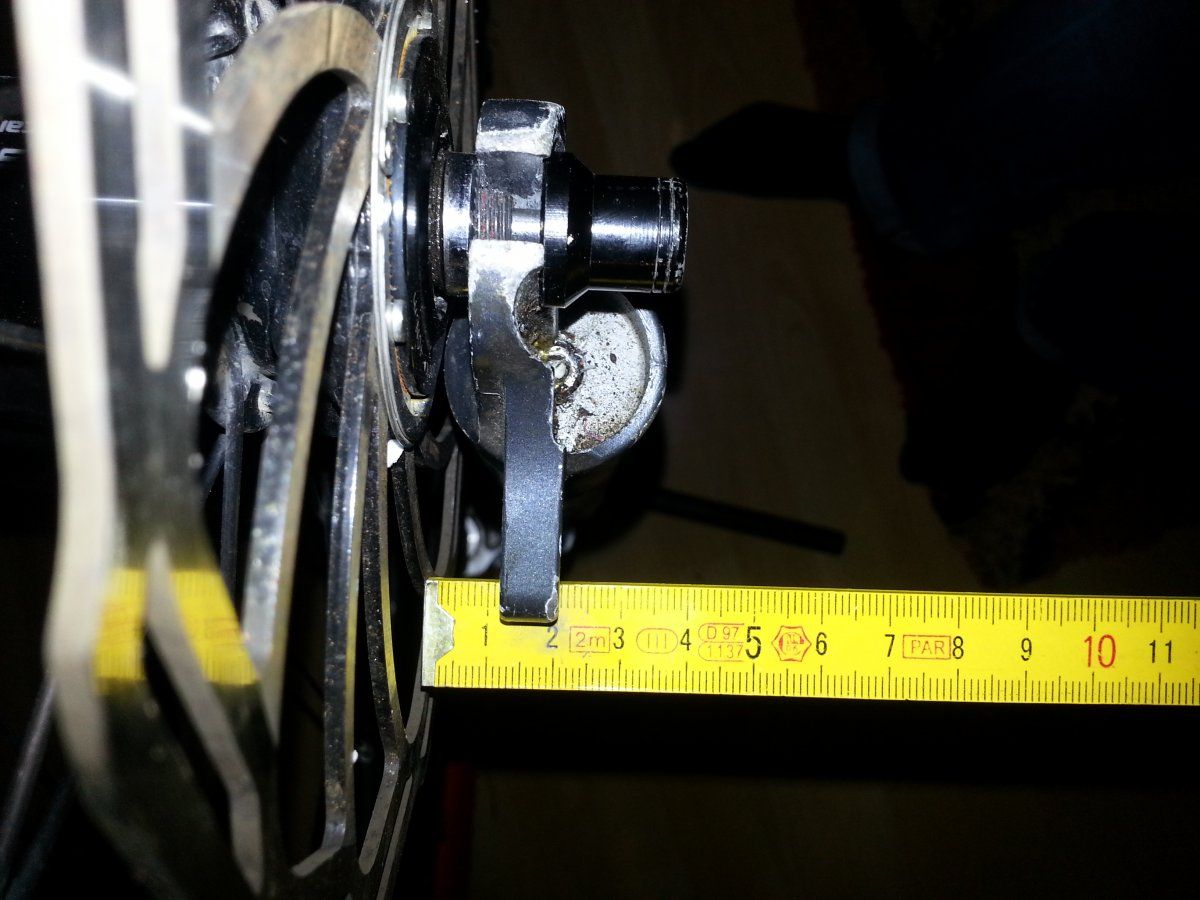

Hi,
kann mir Jemand sagen, welchen Bremssattel also Spacer oder welche Scheibenbremse ich an meine RST Hi 5 montieren muss?
Der 2682 Spacer der Gustl schleift nämlich an der Bremsscheibe und die Gustl soll auch weg. Ich habe jetzt eine 180mm Bremsscheibe und die RST Hi 5. Jetzt weiss ich aber nicht welche Scheibenbremse ich einbauen kann.
Gruß
Bitte mal ein Bild von der Scheibenbremsaufnahme der Gabel machen, alles andere ist blindes Gerate.
Edit: und hier posten ;-)
Das ist so ziemlich das letzte Teil, welches meinem No Pogo noch fehlt. Hier ist das Foto. Also der 2682 Spacer von der Gustl ist zu Breit.
