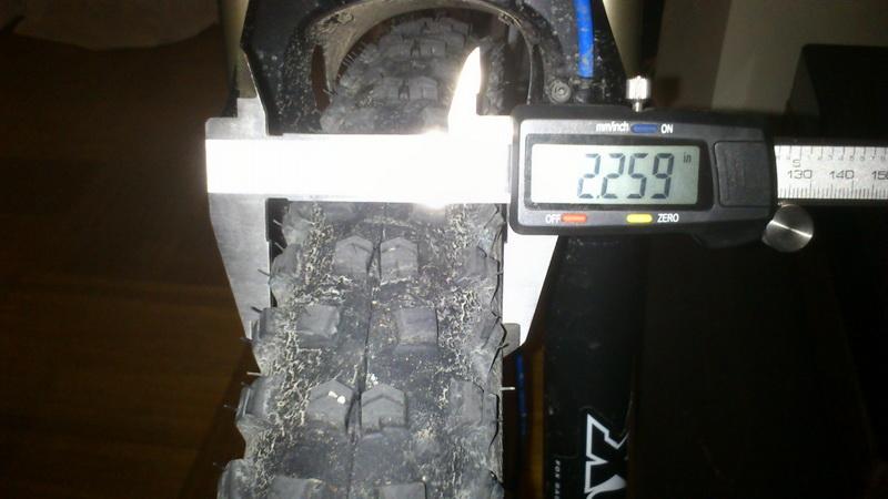

Das einzige wirkliche Manko(nebst dem Preis in der Schweiz
)....eindeutig zu schmal für einen 2.3er
Reifen. Knapp 55mm an breitester Stelle(Aussenstollen), die Karkasse knapp um 53mm.
Jedoch lässt die gefühlte Dämpfung(1.7/1.9) mehr Volumen vermuten.
