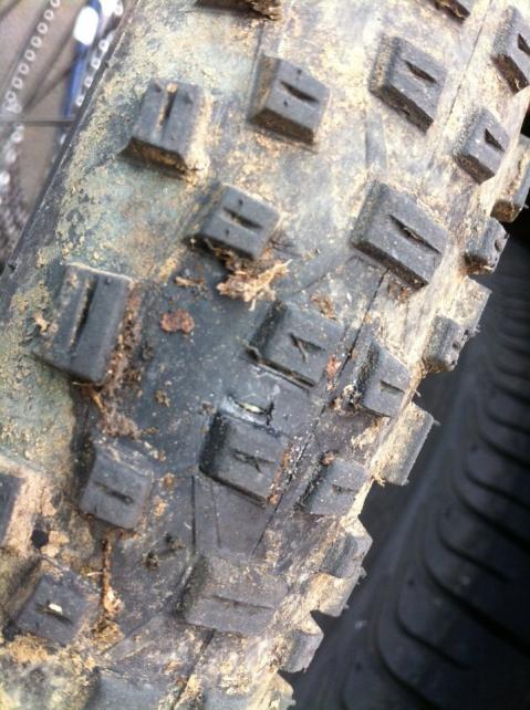

Ich hab von Racing Ralph jetzt echt genug. An den Fahreigenschaften kann ich nichts kritisieren, aber die Karkasse ist einfach zu pannenanfällig. Am Dienstag hat's mir im Training der Vorderreifen auf der Lauffläche aufgeschlitzt. Nach dem zweiten Mal Aufpumpen hat er die Luft aber wieder gehalten. Für den Schotten Marathon am heutigen Sonntag hatte ich Ihn noch mal demontiert, den Schaden betrachtet und bewertet und mich dazu entschlossen, ihn mit neuer Milch zu fahren. Der Vorderreifen hat auch prima gehalten. Dafür hab ich mir den Hinterreifen so derb aufgeschlitzt, dass die (3 Wochen alte) Milch in einer Fontäne herausspritze. Alles Pumpen hat nichts geholfen.
Jetzt habe ich 596g schwere Bontrager 29-1 2,2 mit Latexschläuchen aufgezogen. Die Karkasse ist auf der Lauffläche dicker und hat dichter angeordnetes Positivprofil. Ich hoffe das meine Serie "pannenfrei mit Latexschlauch" nicht abreist.

glaub mir, mit dem bonti wirst du zufrieden sein. Bei mir noch keine anzeichen von schäden oder plattfuss. Fahre die bontis einmal mit latex und einmal tubless...
wie kommst du drauf???
1,8bar bei 80kg
beim training manchmal auch mit 1,6bar
auf meinen trails gehts meistens ruppig zu und her...
