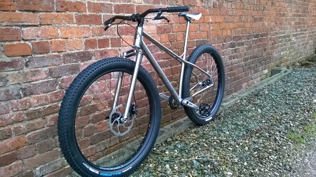

Quelle: Stooge https://twitter.com/StoogeCycles/status/671654713339879424
@mikeonbike
Die Duros in dem Jones sind aber 27.5er. 129€ für einen Duro-Reifen (egal welcher) finde ich ziemlich dreist. Die B+ Varianten von Miner und Crux bekommt man in Italien jeweils unter 30€. Leider gibts dort aber kein 29+ und ich konnte ihn auch sonst in Europa noch nicht in 29" finden.
Das Gewicht düfte ordentlich sein. In 27,5" gönnt er sich auch schon 1,1kg
Den Bulldozer gibt es meines Wissens am günstigsten bei BBP (gut 50€). Er ist allerdings auch über 1,2kg schwer.
Hab mir das Gleiche gedacht - sportlicher Preis für Duro....:bier:
Das Stooge mit einer schönen* Gabel - das wär was :love:
*also die verbaute ist schön, passt m.E. aber nicht zum Rahmen....
