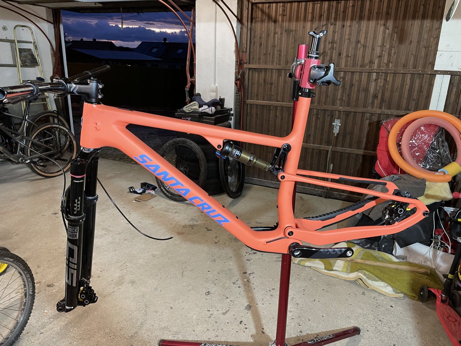

So, gerade einen Aufbau vom Tallboy auf YouTube gesehen.
Der führt die Hülle für die Dropper einfach vorne ein und schiebt sie durch.
Im Blur Rahmen gibt es einen integrierten Kanal. Dachte der ist für die Bremse die von hinten kommt. Wahrscheinlich kommt dann da die Dropper rein und da raus, wo ich gestern 2 Stunden versucht habe das Kabel für die Leitungsführung einzufädeln:wut:

Fox Transfer SL wusste ich nicht ob die mich aushält. Habe Fox ne Mail geschickt und bis heute keine Antwort bekommen. Außerdem waren nur 31,6/75mm zu bekommen. Ich wollte aber mindestens 100mm hub.
echt doof, dass es die Vecnum nicht gab. Vermute aber, die Bikeyoke ist auch günstiger?
Vecnum wollte ich nicht, da ich keine Reduzierhülse verwenden wollte. Die gibt es nur mit 30,9. Das Blur hat 31,6. War nicht preisabhängig.

Bei der Gabel habe ich mich dann letztendlich doch für die Sid Ultimate entschieden.
Wollte eigentlich die Fox 34 SC. Die war am Spur Testbike und hat mir sehr gut gefallen. War aber mit 44mm Vorlauf nirgends zu bekommen bzw. habe ich einmal zu lange gezögert.
Auch egal. So habe ich die Differenz in eine neue Federgabel für mein Procaliber investiert. Das bekommt dann ne Sid SL und die Reba ans HT meiner Dame, die noch mit einer schweren Judy fahren muss.
Kann sein, dass die Sid SLwieder zurückgeschickt wird und ich dann die DT 232 bei BD bestelle. Die finde ich auch sehr interessant.

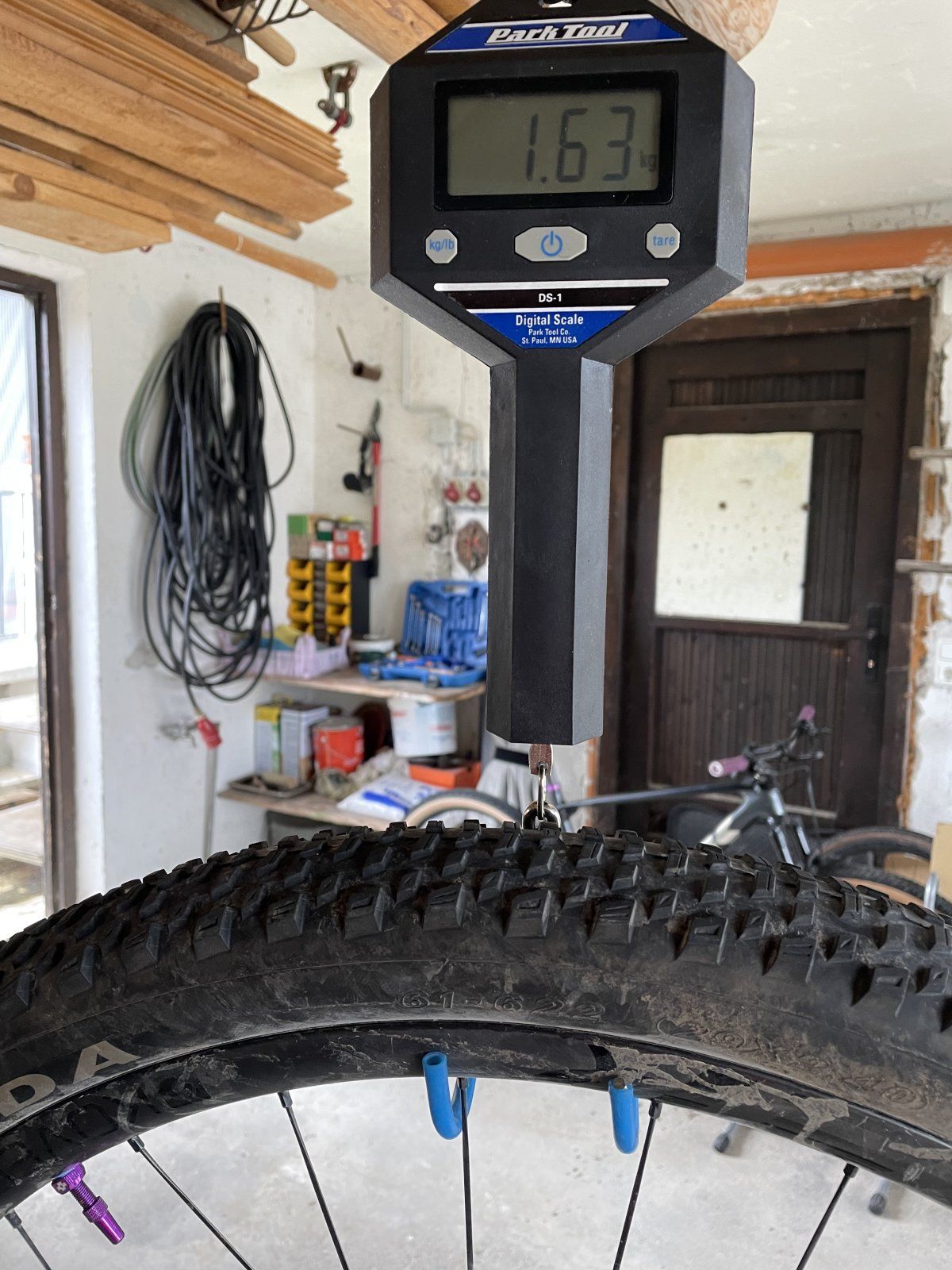

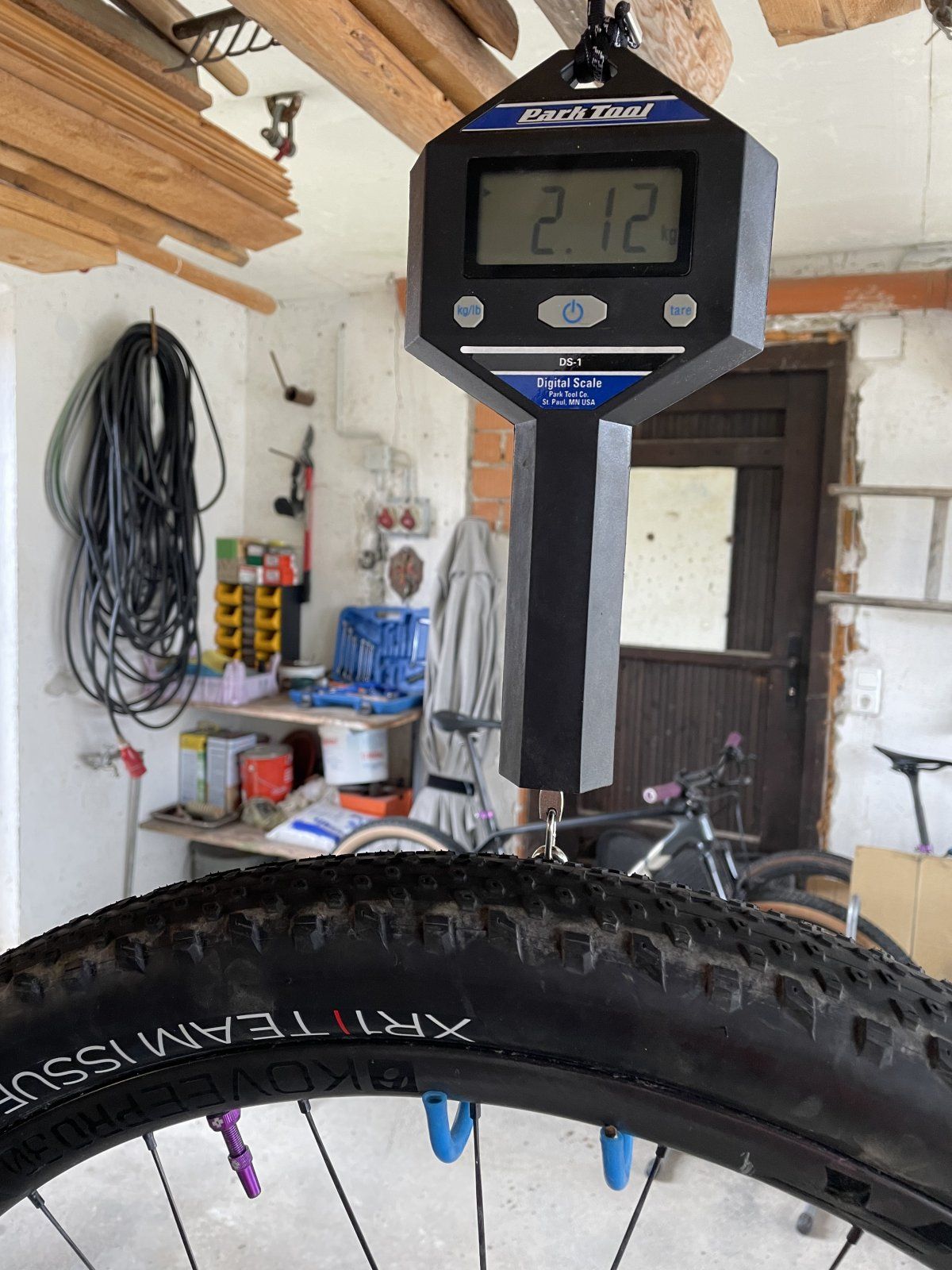

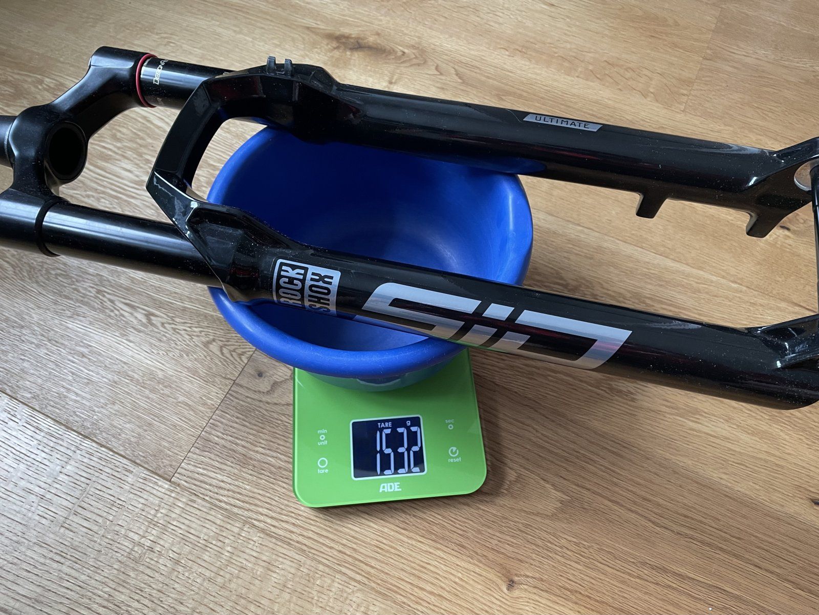

Hier das Gewicht inkl Steckachse
Ach ja,
die schwarzen Tauchrohre zum Kashima stören mich auch nicht unbedingt, da ja auch die Kashima Gabel einen helleren Farbton als der Dämpfer hat.
Zudem habe ich auf Insta einige Aufbauten mit Kashima Dämpfer und Sid Gabel gesehen. Gibt optisch schlimmere Sachen.
