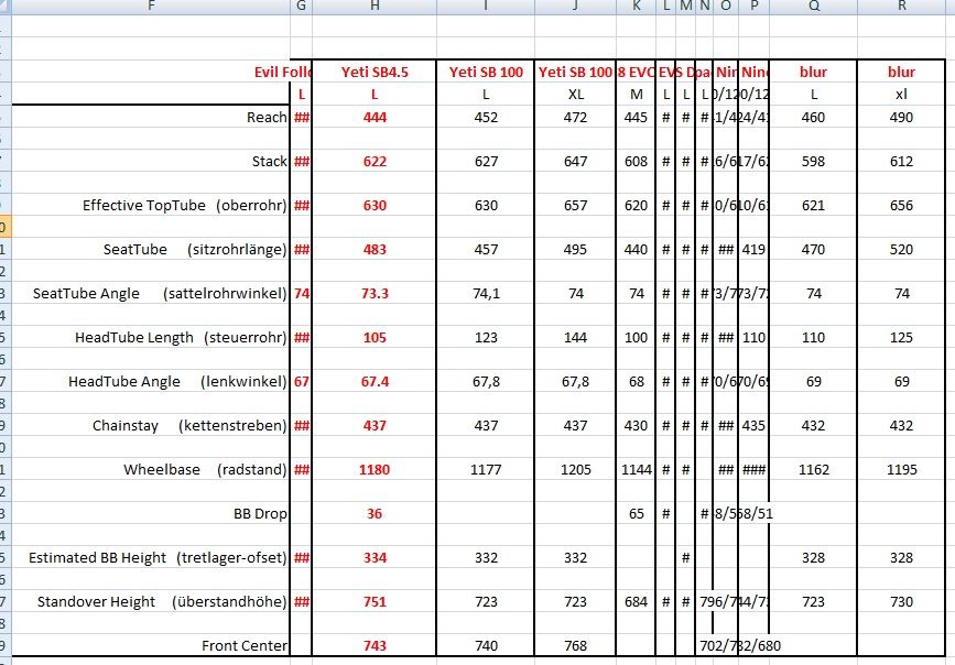

Ich hab mir bei meiner Bike-Auswahl die Mühe gemacht und alle Daten eingetragen und farblich getrennt, in das unten aufgeführte Blanko-Bild. Mit Spacern gerechnet nicht nur Stack, Rise vom Lenker, Neigung die ggf. den Vorbau verkürzt etc. Spacern die den Reach verkürzen etc....

Danke für die Excel Tabelle und deinen Aufwand.
Unterschied ist schon viel, aber das Yeti scheint echt ein super Allrounder zu sein

Du hast wunderbar die Daten von deinem Bike und des Blur nebeneinander gelegt. 444 Reach vs 460 Reach etc.... nichts, gar nichts passt zu deinem Bike dabei. Oder willst du ihm ein M empfehlen, das wäre als einziges am nächsten zu deinem Bike.
Nach den heutigen Geos fährst du ein M.
Da du meine Frage ignoriert hast,
............ ich hab im frühjahr auf dem tallboy gesessen in L und es war gut so - xl wäre mir zu groß gewesen.
Ich habe ja höfflich geschrieben, aber du scheinst gewisse Aspekte und Argumente aus zu blenden
Kann es sein dass du eine Vorliebe für eher kürzere Bikes hast? 444 und 450 sind heute ja eher schon M Rahmen.
Das Bike was ich vor 1,5 Jahren verkauft habe war auch so kurz. Hab es damals auch als normal gesehen.
Falls es das aktuelle war, wären wir wieder bei den aktuellen (modernen) Geometrien.
Falls es das aktuelle Tallboy war, hat dies in L einen 470 Reach und wäre damit ein Widerspruch zu deinem mir so super passenden Yeti, den es ist 25mm länger und 10mm länger als das Blur in L. Und dann wäre deine hartnäckige Beharrung zum L beim Blur unglaubhaft.
