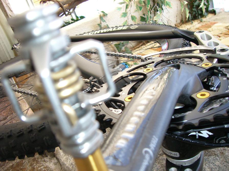

So eine All Mountain-Maschine wolltest du schon lange?
Hier ist sie.
In der DT Swiss Variante wiegt sie gerade mal 9950 Gramm.
Selbstverständlich mit 130/130 Federweg, 180/180 Bremsen,
absenkbarer Gabel und 2,25 Bereifung, alles solide Teile.
![](https://thumbnails.mtb-news.de/cache/640_auto_1_0_0/5d/aHR0cHM6Ly93d3cubXRiLW5ld3MuZGUvZm9ydW0vcHJveHkucGhwP2ltYWdlPWh0dHAlM0ElMkYlMkZzaTYubXRiLW5ld3MuZGUlMkZmb3RvcyUyRmRhdGElMkYxNjk1MSUyRlNwZWMxLmpwZWcmaGFzaD1jZmZiOGY4ZTQ0ZjI1YjYzMGU5MjUxYTcyZDU4MThmNQ.jpeg)
![](https://thumbnails.mtb-news.de/cache/640_auto_1_0_0/34/aHR0cHM6Ly93d3cubXRiLW5ld3MuZGUvZm9ydW0vcHJveHkucGhwP2ltYWdlPWh0dHAlM0ElMkYlMkZzaTYubXRiLW5ld3MuZGUlMkZmb3RvcyUyRmRhdGElMkYxNjk1MSUyRlNwZWMyLmpwZWcmaGFzaD02MjhjMTUyZjk3ZGJkNDVlYTIxY2FlN2RiN2NhMGQxNg.jpeg)
![](https://thumbnails.mtb-news.de/cache/640_auto_1_0_0/69/aHR0cHM6Ly93d3cubXRiLW5ld3MuZGUvZm9ydW0vcHJveHkucGhwP2ltYWdlPWh0dHAlM0ElMkYlMkZzaTYubXRiLW5ld3MuZGUlMkZmb3RvcyUyRmRhdGElMkYxNjk1MSUyRnNwZWM2LmpwZWcmaGFzaD1mNGU0Yjg4ZWMyYzRjMDAzMTg5YzIxMTBkMTIwOGVlOQ.jpeg)
![](https://thumbnails.mtb-news.de/cache/640_auto_1_0_0/64/aHR0cHM6Ly93d3cubXRiLW5ld3MuZGUvZm9ydW0vcHJveHkucGhwP2ltYWdlPWh0dHAlM0ElMkYlMkZzaTYubXRiLW5ld3MuZGUlMkZmb3RvcyUyRmRhdGElMkYxNjk1MSUyRlNwZWM3LmpwZWcmaGFzaD02NzMyMDhkNTJjYTg1ZTE3ZmQzYjIxYzc3ZDMyNzFkYQ.jpeg)
![](https://thumbnails.mtb-news.de/cache/640_auto_1_0_0/11/aHR0cHM6Ly93d3cubXRiLW5ld3MuZGUvZm9ydW0vcHJveHkucGhwP2ltYWdlPWh0dHAlM0ElMkYlMkZzaTYubXRiLW5ld3MuZGUlMkZmb3RvcyUyRmRhdGElMkYxNjk1MSUyRlNwZWMxMy5qcGVnJmhhc2g9ZmE1NDhiMzFjOWZjY2M3N2Y1YzQ1OWQyM2UzNjIwMTc.jpeg)
![](https://thumbnails.mtb-news.de/cache/640_auto_1_0_0/f4/aHR0cHM6Ly93d3cubXRiLW5ld3MuZGUvZm9ydW0vcHJveHkucGhwP2ltYWdlPWh0dHAlM0ElMkYlMkZzaTYubXRiLW5ld3MuZGUlMkZmb3RvcyUyRmRhdGElMkYxNjk1MSUyRlNwZWMxMi5qcGVnJmhhc2g9ZTA4NWUxZGRhZjk5OGVhNzIwMDdiYWFmNWJkMDk1ZjA.jpeg)
Hier die Liste der Zutaten:
Rahmen Specialized S Works Stumjumper FSR Carbon
2006, 130mm Federweg, Gewicht ohne Brain-
Dämpfersystem, ohne Sattelrohrklemme,
inkl Steuersatz-Lagerschalen,
inkl Trinkfl.Schrauben, 2223g
Dämpfersystem Brain 527g
Steuersatz Ergänzung (ohne Lagerschalen) 32g
Ahead-Deckel Carbon 4g
Ahead-Deckel Schraube Alu 3g
Spacer Carbon 28g
Vorbau Syntace F99 mit TI Schrauben 98g
Lenker Easton Carbon Monkey lite Riser 139g
Griffe (gekürzt) 8g
Lenkerstopfen 2g
Drehgriffe XO inkl Innenzüge 165g
Flaschenhalter Tune Wasserträger universal 13g
Sattelstütze Thomson Masterpiece gekürzt um 10mm
mit Titanschrauben und Titanbolzen 178g
Tune Würger Sattelstützenklemme 32g
Sattel Tune Speedneedle 96g
Kurbel inkl Lager THM Clavicula 450g
Kettenblätter FRM 106g
Kettenblattschrauben 15g
Pedale Eggbeater Tripple 186g
Umwerfer XTR 129g
Kette KMC SL 10 fach 225g
Schaltwerk XO 198g
Kassette XTR 242g
Schaltzüge Nokon ohne Innenzüge 70g
Bremse vorne Oro puro 180mm mit
TI Adapterschrauben und TI Rotorschrauben 374g
Bremse hinten Oro puro 180mm mit
TI Adapterschrauben und TI Rotorschrauben 398g
Gabel Pace RC 41 limited 130 mm FW,
Lockout, absenkbar 1696g
Laufrad vorne Notubes mit Tune Nabe Kong 660g
Laufrad hinten Notubes mit Tune Nabe King
extrascharf 720g
Notubes Felgenbänder gelb inkl Ventile 40g
Stans Sealant Dichtmittel 80g
Reifen vorne Schwalbe Nobby Nic Evo 2,25,
ausgesucht 555g
Reifen hinten Schwalbe Nobby Nic Evo 2,25,
ausgesucht 562 g
Schnellspanner vorne Tune 26g
Schnellspanner hinten Tune 28g
SUMME 10308g
Variante mit Dämpfer DT Swiss Carbon 190mm, Gewicht ca169g
statt Brain Dämpfer 9950g

Das Gewicht hält jetzt bei 10308g. Die 10000g Marke muss fallen. Zeit also für die finale Transplantation: Ich werde meinen Rahmen nehmen, ihm das Brain(527g) entfernen und ihr stattdessen einen DT-Swiss Carbon einsetzen. 165g. kleines Hebelchen, auf, zu, fertig. Macht in Summe 9950 g. Das Teil ist bestellt. Ich stelle das Bild rein, sobald die Operation erfolgreich verlaufen ist. So in zirka 2-3 Wochen.
Inzwischen mache ich mit meiner Digicam (260g) diese Fotos. Alles nur für euch.
