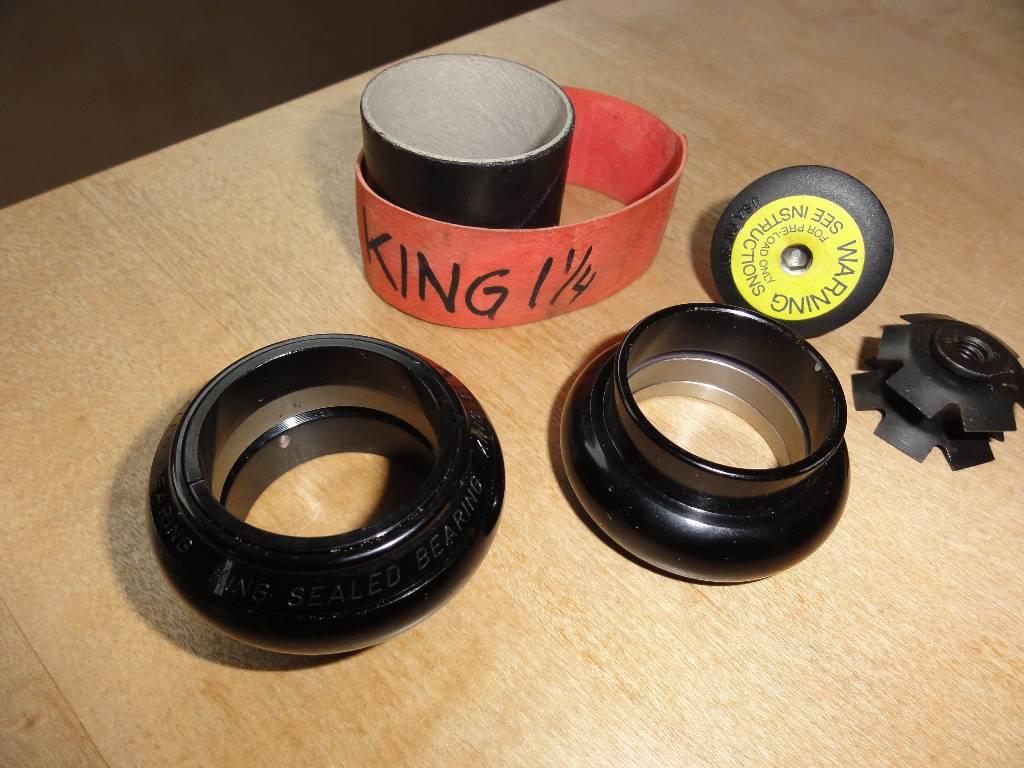

King bei eBay geschossen.
Anschliessend schoen geschmiert, gepresst und angepasst...
Silberne Abdeckung hatte ich noch vom defekten King hier liegen :love:
