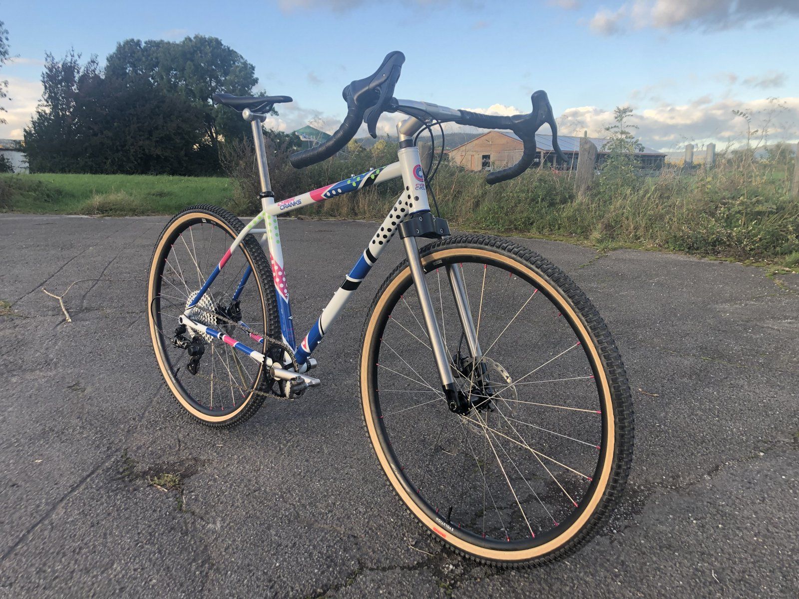

Die Reifen fahren sich tatsächlich klasse, sind aber leider immernoch nicht dicht.
Es ist etwas besser geworden, aber über Nacht stehen die sich komplett platt.
Jetzt bin ich auf der Messe natürlich mit offenen Augen unterwegs gewesen und irgendwie kamen mir bei der Rückkehr an den CC-Stand die Reifen an meinem Grawumm immer ziemlich spillerig vor.
Somit wird es wohl tatsächlich auf breitere Pellen hinauslaufen, deswegen werde ich für die Bruce Gordon jetzt erstmal keine wüsten Maßnahmen unternehmen, sondern lieber Breitreifen suchen.:love:
Und da versuche ich mal was von René Herse zu finden.
Die gefallen mir optisch durch Farbe, kleines Logo und Profil wirklich gut.
Fahreigenschaften sollen ja ebenfalls super sein.
Welche Pelle es letztlich wird? Keine Ahnung, da brauche ich noch den Findefuchs um mich zu entscheiden.
Aber wie fährt sich denn nun das Grawumm?
Darauf gehe ich später noch ein...
Jetzt erstmal Maloche.
Gruß,
Oppa
