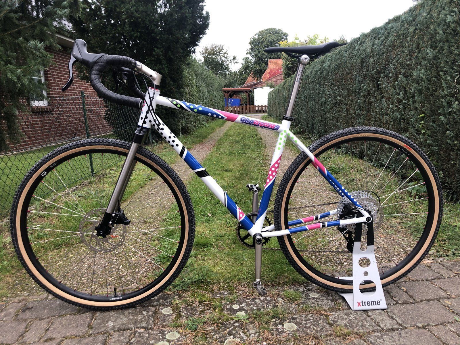

Cyber Cycles GRAWUMM! Jim Tonic‘s favorite choice [A]
Hasenpüpse!

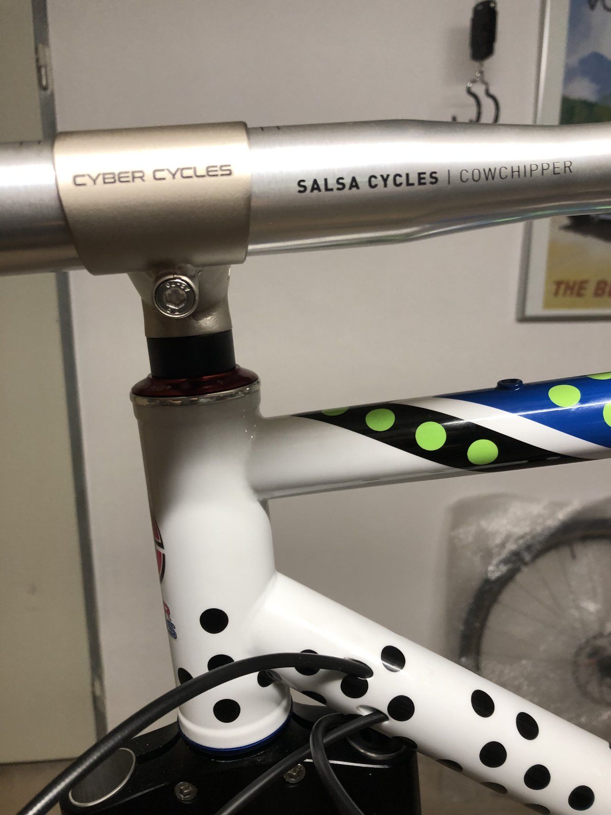

Das ist tatsächlich ein Cowchipper…
Und was war ich mir bis grade noch sicher einen Woodchipper zu besitzen…😳
Bin ich schon zerstreut?🤔
Unglaublich, ich bin somit stolzer Besitzer eines Kuh-Lenkers.
Was wird Stefan dazu sagen?😯
Danke für die Aufklärung!
Ich passe das oben mal an.
Somit lasse ich die Lenkerenden erstmal hängen wie sie momentan sind.
Etwas tiefer als auf dem obigen Foto.
Wenns passt mache ich nachher mal ein Foto an der frischen Luft.
Gruß,
Oppa

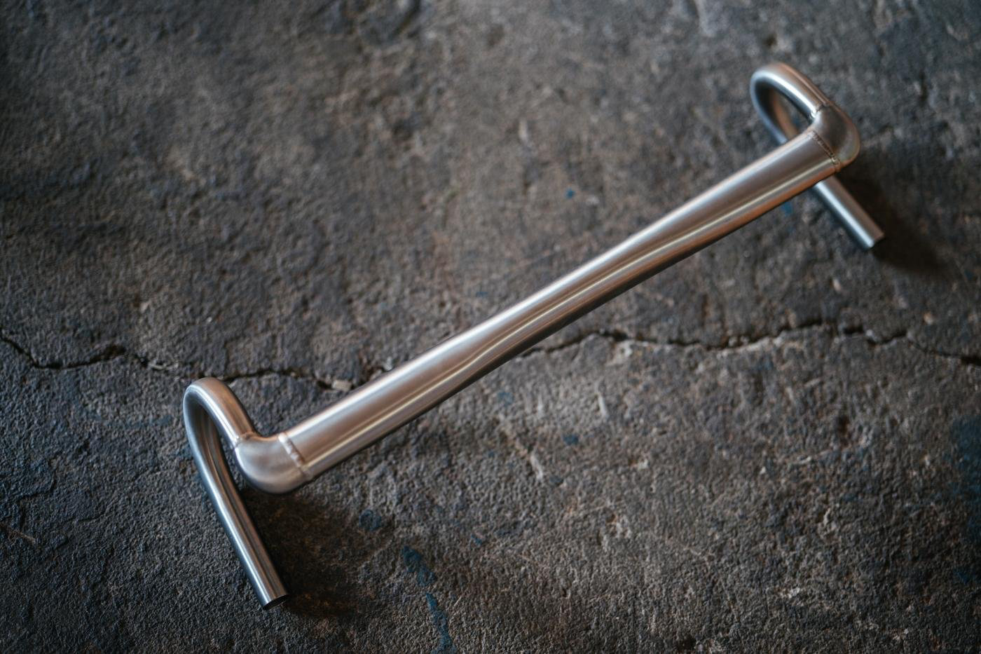

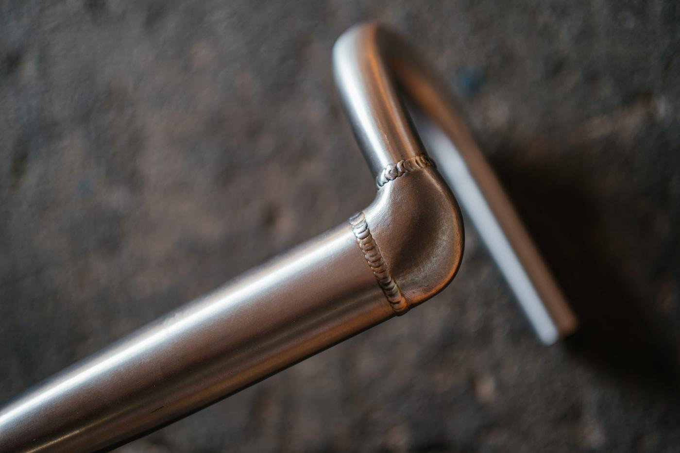

Wenn Ihr schon über Lenker diskutiert. Gerne korrigieren ;) Ich nehme einen Trend weg vom starken Flare wie z.B. beim Cowchipper wahr.
"Moderne" Gravellenker gehen in diese Richtung Zipp Course SL Deutlich weniger Flare. Hoods eher "klassisch" wie beim Rennrad angeordnet.
Leider gibts momentan noch sehr viele in die Jahre gekommene Lenker. Bin großer Fan von Beast. Aber der Gravellenker hat definitiv zu viel Flare Beast Gravel Bar
Mal abgesehen vom minimalistischen Preisansatz :)
Aber: das Problem mit den Dropbars ist doch vor allem: wann wird der Lenker wie gegriffen.
Bei dem aktuellen Trend im Gravelbereich sich von Rennrad und CX zu unbequemen Sitzpositionen im Oberlenker hinreißen zu lassen, um Rennen zu fahren, kommen die Grawumms ja eher aus der MTB Ecke des Dropbars (aka Monstercross).
Wenn Du vor allem in den Drops und nicht auf dem Oberlenker/Hoods fährst, bleibt Flare absolut sinnvoll um eine ausgeglichene Handposition zu erreichen. Sieht halt nicht so aerodynamisch sportiv aus, weil die Lenkerüberhöhung möglichst gegen 0 geht.
Was mich interessieren würde: Gab es keine Probleme, den Cowchipper durch den Vorbau zu fädeln?

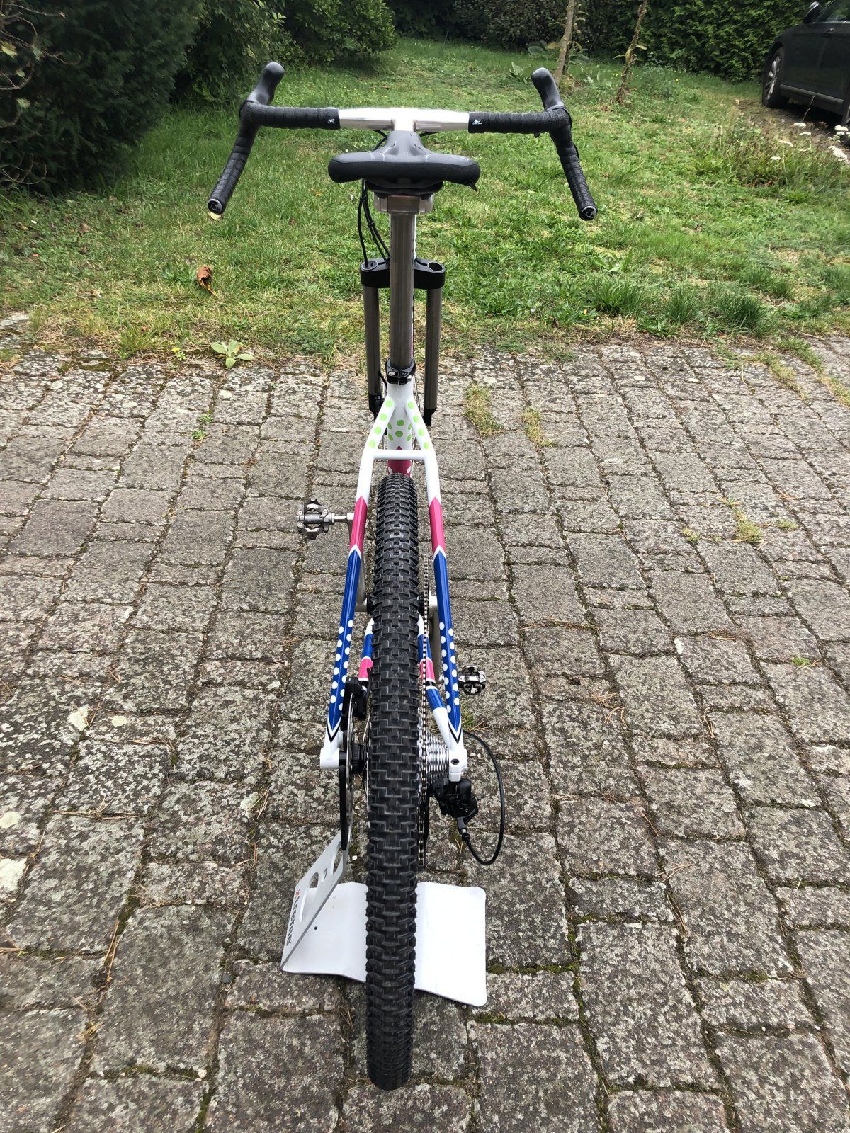

Hasenpüpse!
Gruß,
Oppa
Jammern auf hohem Niwoh: perfekt wäre es mE gewesen, die schwatten Punkte so zu setzen, dass die Kabel durch diese im Rahmen verschwinden.
Ich hatte mich damals wohl wissentlich für den CS entschieden, wenngleich auch nicht in dieser Breite…
Mir gefällt der moderate Drop und der geringe Reach.
Etwas Flare finde ich top.hat mein Rocky ja auch.
Den Trend zu Rennlenkern gibt’s ja schon länger, das hängt wohl damit zusammen, dass die Räder immer länger und sportlicher werden sollen.
Das juckt mich aber tatsächlich wenig.
Siehe Post #1 in diesem Faden.👍
Deshalb gibt’s das Grawumm ja überhaupt.
Von der Stange gibt’s ja nix mehr mit kurzem Oberrohr.
Der CS ist übrigens völlig unauffällig durch den Vorbau geflutscht.👍
Gruß,
Oppa
Rennlenker und Gravellenker mit wenig Flare sind was ganz anderes, als solche mit viel. Da fühlt sich die Unterlenkerposition schon fast an wie die ollen Omalenker - tschuldigung: Oppalenker:
Ist halt eine andere Zielgruppe als die Rennlenker.

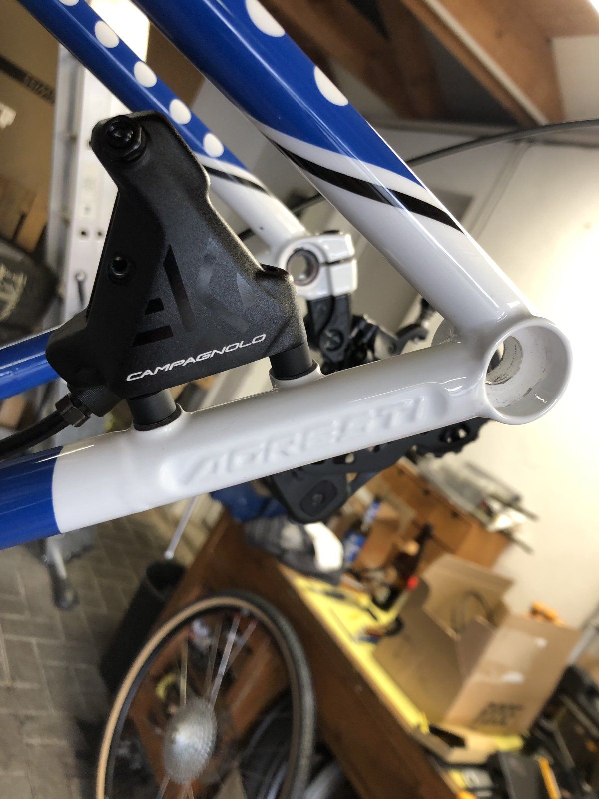

Heute ging es denn endlich mal in die finale Phase des Aufbaus.
Nachdem in den letzten Wochen kaum Zeit war am Grawumm! zu schrauben, konnte ich am Wochenende alle vorbereitenden Maßnahmen ergreifen, um heute mit dem Oppamobil in die niedersächsische Einöde zu scheppern.
So konnte ich mir bei @kutte zuerst den Streußelkuchen und danach die Zähmung der italienischen Technik schmecken zu lassen.
Grundsätzlich mache ich mich ja nicht bange und schraube auch so ziemlich alles selbst, aber bei meinem ersten Campa-Aufbau, lasse ich mir doch dankenswerter Weise von einem campaversierten Forumsmitglied unter die verschwitzten Arme greifen.
Letztlich auch gut so.
So manchen Kniff, wie zB die lange Zugschlaufe am SW, hätte ich tatsächlich aus Unwissenheit verkackt.
Das ganze Spezialwerkzeug für die Scheibenbremse habe ich, ganz nebenbei, sowieso nicht...
Also, alles richtig gemacht.

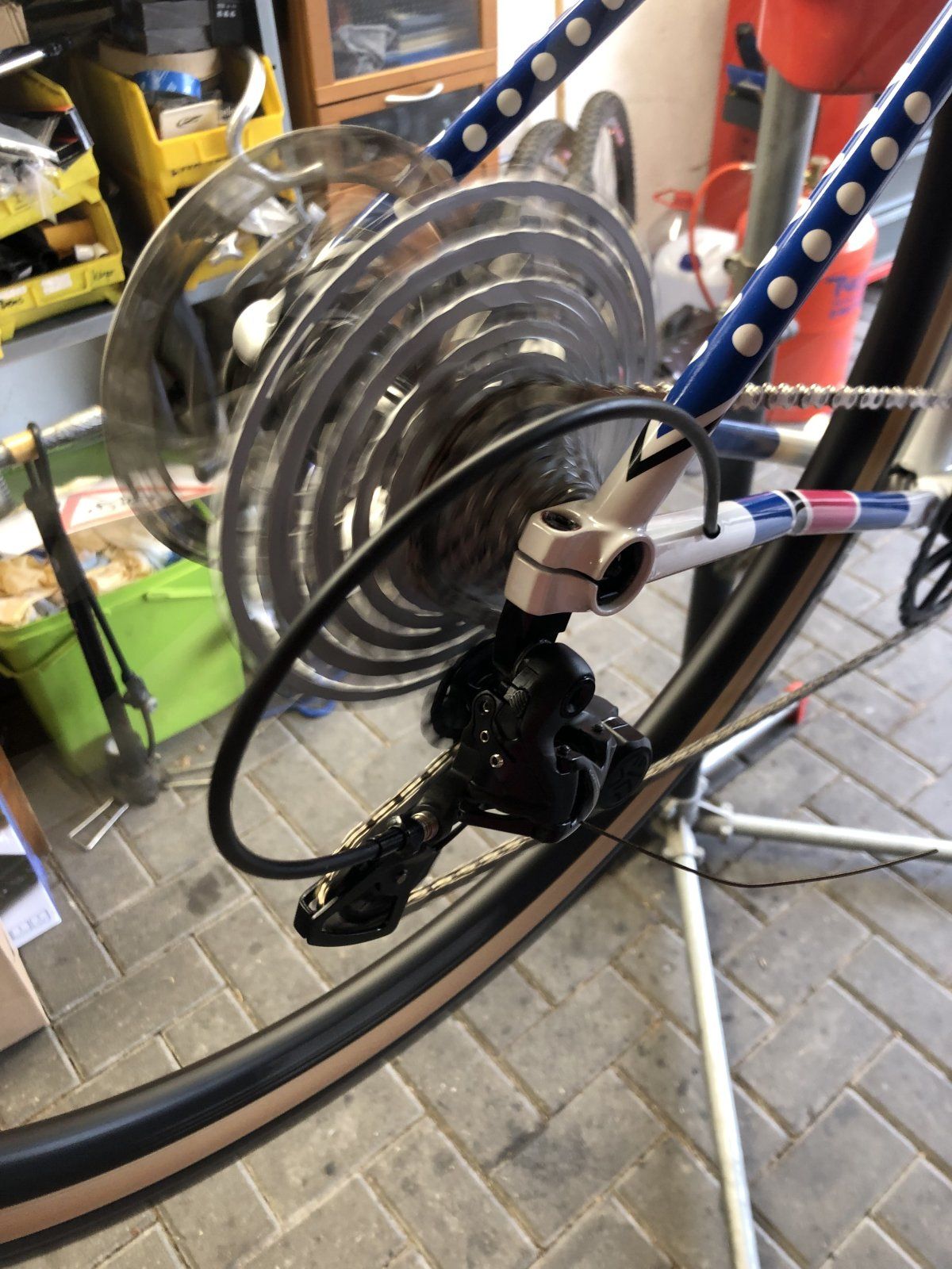

Zuerst kamen die Bremsen dran.
Die Leitungen hatte ich ja schon verlegt und die Bremssättel waren auch schon mehr oder minder montiert.
Mit ein paar Tricks bei der Montage, hat das so top geklappt, dass tatsächlich weder Vorn noch Hinten entlüftet werden mußte.
Nu ging es an den Antrieb, Kettenlänge ermitteln nach Vorgabe über Groß/Groß +4 Kettenglieder.
Italienische Feinmechanik eben... :D (in unserem Fall also +3KG +Kettenschloß)
Kette durchfädeln und Kettenschloß einsetzen, zu lange Kette feststellen und noch ein Glied rausnehmen.
Bei uns hat also die Formel Groß/Groß +3 Kettenglieder (also +2KG +Kettenschloß) gegriffen.
Dann hats gepasst.
Zug reinpfriemeln und einstellen...

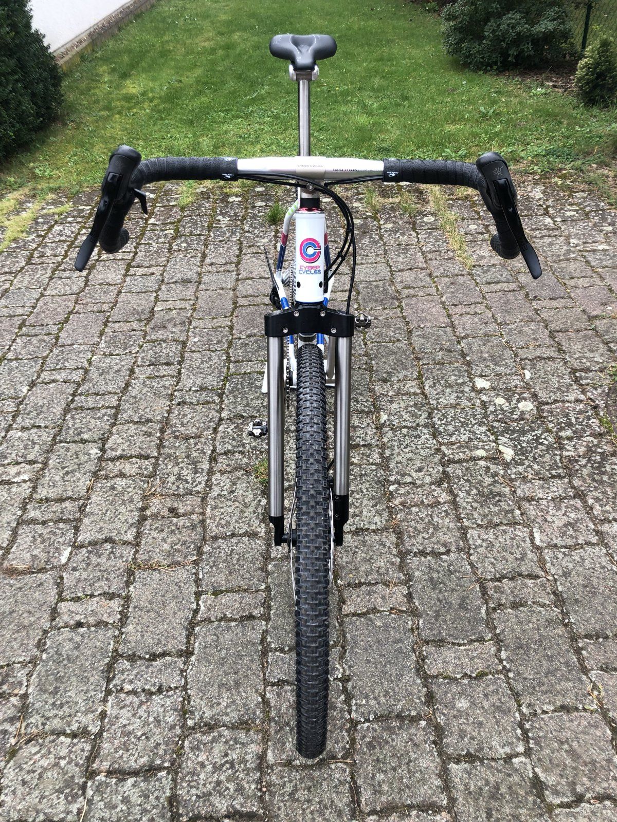

Dann erst Kuchen essen um eine ruhige Hand fürs Lenkerband zu haben.
Ich war sehr fasziniert, wie schnell und gut man wickeln kann, wenn man das tatsächlich kann...
Das ging schneller, als wenn man klebrige Gummigriffe am MTB tauschen muß.
Da fehlen jetzt nur noch schicke Endstopfen.Die von Lizard Skinz sind wirklich unschön.
Und dann gab es tatsächlich den ersten Rollout durch ein recht neues Wohngebiet zu einem seltsam anmutenden Sportplatz, der sich letztlich als Reitanlage herausstellte.:D
(Sportplatz? Ham wa hier nicht.Hier reiten alle.)
Jetzt besteht nur noch die Problematik, dass ich die Bruce Gordon Reifen nicht so wirklich dicht bekomme.
Ich kippe die Tage nochmal etwas Milch nach und drehe dann mal eine größere Runde mit Pumpe.
Ich hoffe dann klappts.Ansonsten müssen doch noch andere Reifen her...:(Das wäre doof.

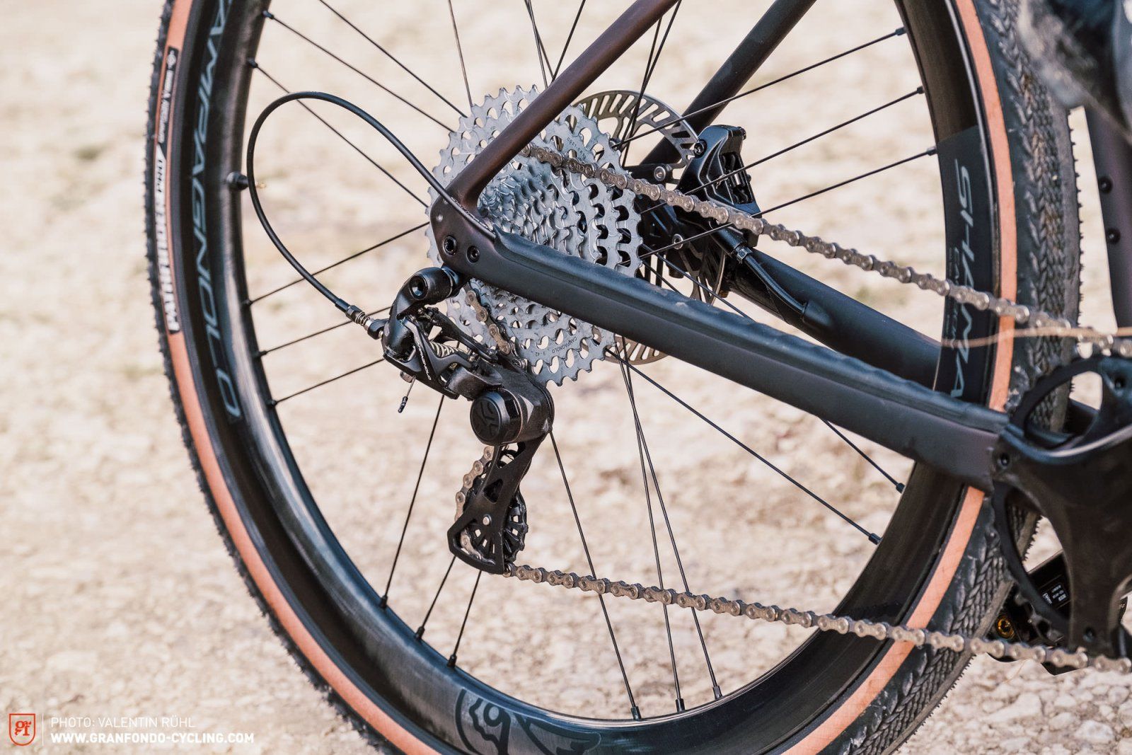

Das Lasso ist etwas seeeehr auf Nummer sicher. Ich hab heute auch meinen Ekar-Schaltzug reingehangen und war etwas zu beherzt beim abschneiden 🫣
Die Wahrheit liegt wahrscheinlich irgendwo dazwischen, so wie in der Campa-Anleitung bebildert zum Beispiel:
Oben Unten
