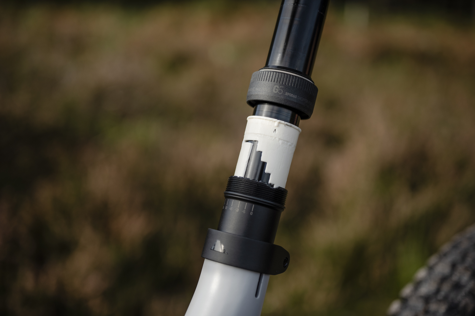

Solltest du Dich für das CF9 entscheiden, hier ist der G5 Dropper verbaut. Dieser ist in 5mm Schritten verstellbar, aber nur um 25mm in Summe....aber hier dann besser noch mal nachfragen bei Canyon...die ändern hier gern mal was.
Zu dem Dropperpost ("Canyon G5"... aber das ist ne ganze Artikelserie!) finde ich irgendwie nix.

Antwort von Canyon über den Chat bestätigt, was @sebhunter schrieb: der Canyon-G5-Dropper lässt sich im Hub um bis zu 25mm reduzieren. Das sollte dann ja reichen, oder?
