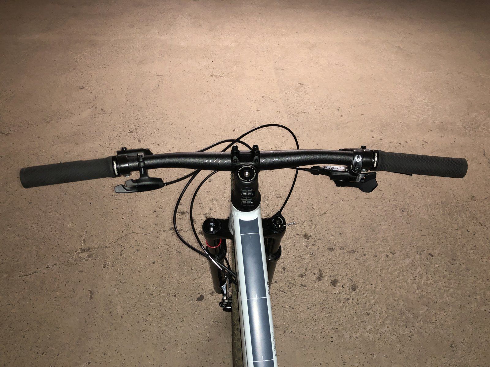

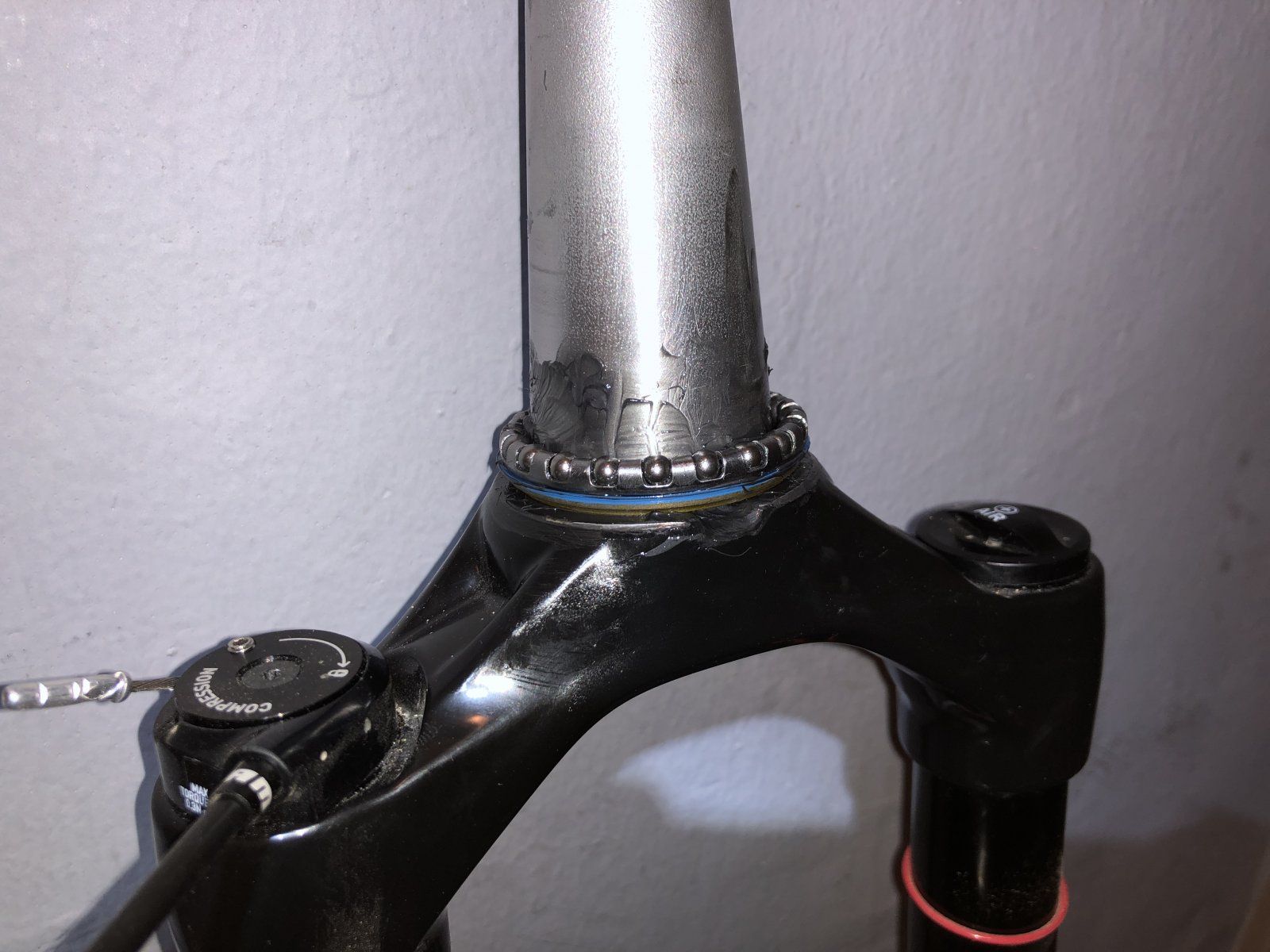

Update: Die Laufräder sind fertig. Morgen dann der Einbau der neuen Federgabel. Bilder und Gewichte folgen.
