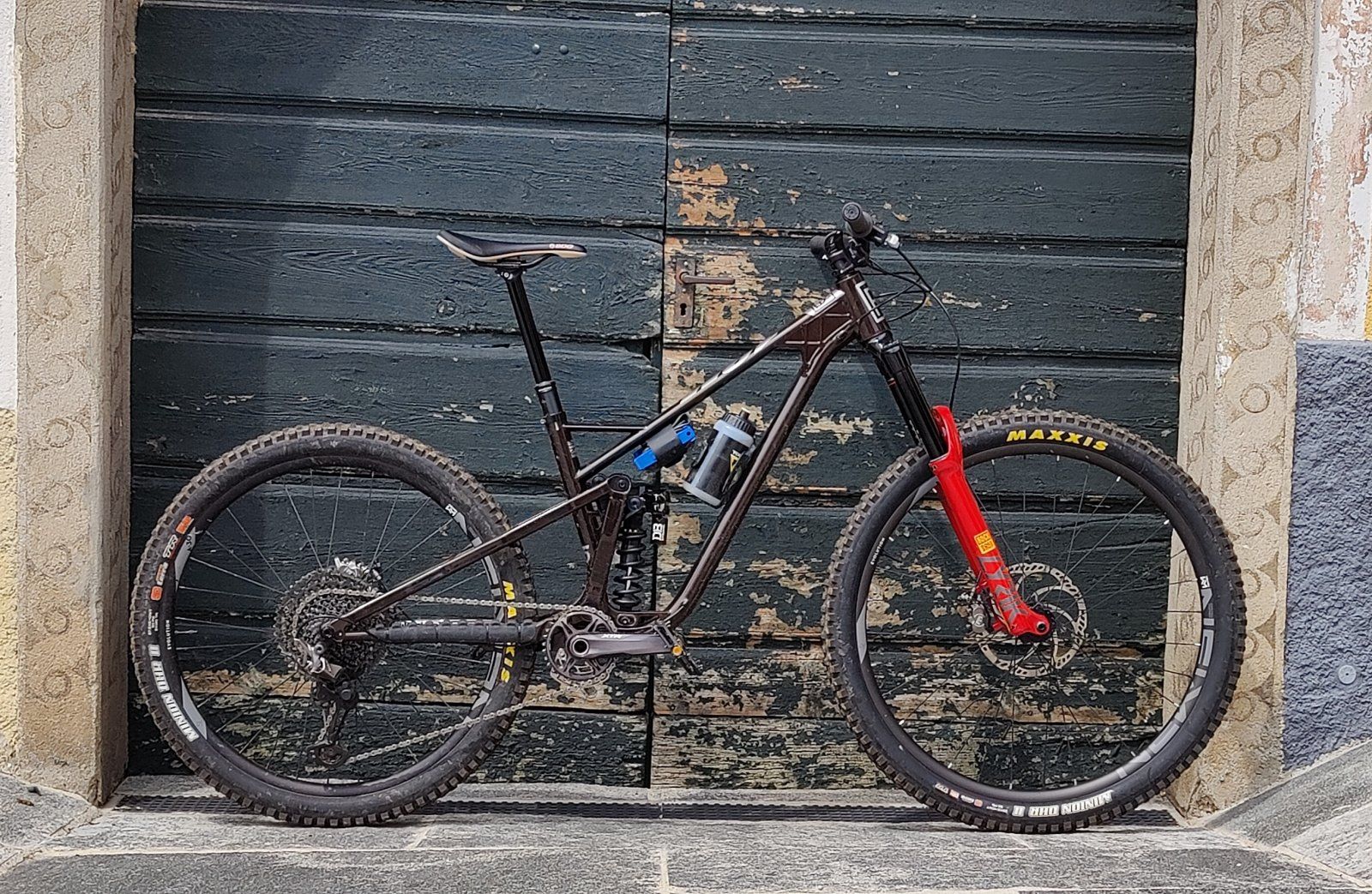

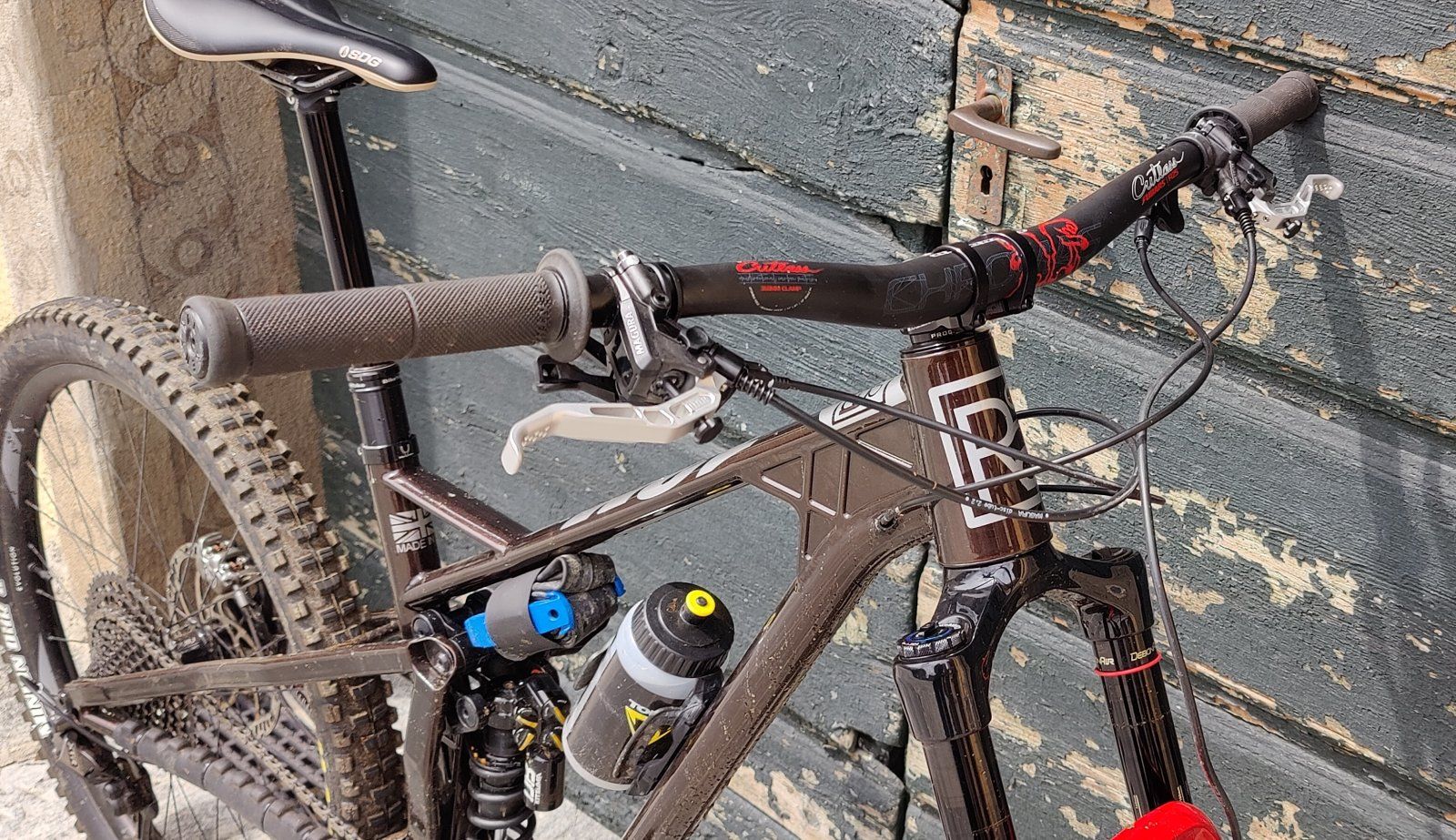

Ich fahre das Rå .12 seit einem drei viertel Jahr und bin ehrlich begeistert. Leicht custom, mullet only 160/160. Das volle Sofa feeling mit der vollen Progression (ist einstellbar). Mit flat Pedals ein Traum.
