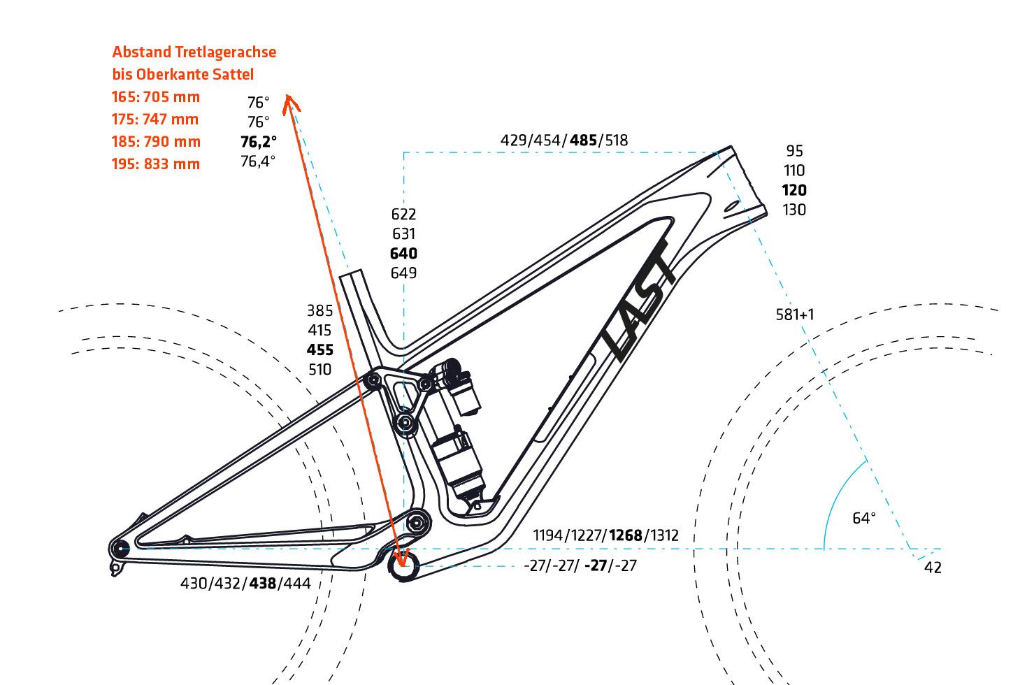

Die 76° Sitzwinkel on Paper haben mich auch erst stutzig gemacht, laut der Geo Skitze von Last sind diese aber nicht auf Stack sonder auf Stack + 100 mm gemessen. Damit schon wieder spürbar steiler.

Beim Asco ja, aber beim Tarvo findet sich dieser Wert "Q" vom Asco weder in der Grafik, noch in der Tabelle. Also dürfte das entweder vergessen worden sein, oder Tarvo ist eben doch auf Stack gemessen.
Aber allein der Fakt, dass das Asco dann mindestens (je nachdem wo gemessen wird) 1.5° steileren Sitzwinkel hat, als die langhubigeren Brüder, zeigt ja ebenfalls eindrücklich, dass auch Last einen steileren Sitzwinkel wohl gar nicht so schlecht findet ;)
Jede Wette, dass die Jungs ein Tarvo auch steiler machen würden, wenn es jetzt auf den Markt käme... Vorstellung war Sommer 2020, das heißt die Entwicklung liegt noch weiter zurück. Damals war 76° halt auch noch eher state-of-the-art.
Asco und Celos haben hingegen bereits Winkel, die eben jetzt "normal" sind.
Bei allen anderen Herstellern ist es ja sogar umgekehrt: die kürzeren Federwege haben eher flachere Winkel als die 160mm Enduros.
Warten wir einmal ab, wohin es sich entwickelt. Die 80° von Pole und Privateer dürften jedenfalls das Maximum des sinnvollen darstellen, gibt es ja nun doch schon ein paar Jahre, ohne dass dort jemand drüber gegangen wäre...

Zum Sitzwinkel:
Bei unseren Bikes ist die Geometrie größenspezifisch für jede Rahmengröße angepasst - die Kettenstreben wachsen mit und der Sitzwinkel, um den es sich hier ja zuletzt dreht, ist ebenfalls entsprechen zur jeweiligen Größe optimiert (ebenso wie der Antisquat). Natürlich berücksichtigen wir hier auch, dass der Fahrer mit zunehmender Rahmengröße tendenziell auch größer sein wird. Daher geben wir den Sitzwinkel immer in Relation zur angenommenen Sitzhöhe an. Die Bezugspunkte für die Messung des effektiven Sitzwinkels sind zum einen die Mitte des Tretlagers und zum anderen die angenommene Sitzhöhe bei der jeweiligen Rahmengröße.
Damit die Messungen über die Rahmengrößen überhaupt proportional vergleichbar sind, gibt es folglich für jede Rahmengröße eine definierte Sitzhöhe. In der beigefügten Grafik findet ihr die eingezeichnete Gerade zu den beschriebenen Bezugspunkten und die angenommen Sitzhöhen zu den jeweiligen Rahmengrößen für das TARVO (um das es in der Diskussion hier ja geht). Wie bereits angemerkt wurde, haben wir das beim ASCO und CELOS bereits in die jeweiligen Geometrie Grafiken eingebaut. Diese Sitzhöhen können real von Fahrer zu Fahrer differieren, da jeder natürlich unterschiedliche Proportionen hat.
Grundsätzlich ist es so, dass die Bestimmung des realen, effektiven Sitzwinkels natürlich noch von anderen Faktoren, wie z. B. der verwendeten Sattelposition und der verbauten Sattelstütze (mit oder ohne Seatback) abhängig ist. Wenn der Sattel z. B. einige Millimeter nach vorne geschoben wird, wird der effektive Sitzwinkel steiler.
Ich hoffe, dass hilft und ist verständlich wiedergegeben.
Edit: Darüber hinaus empfehlen wir immer unsere Bikes auch real zu testen - das ist meistens am aufschlussreichsten. Daher: Besucht uns gerne im Showroom, schaut euch an, wo die Bikes gebaut werden und kommt sehr gerne mit auf einen Testride. Die Termine fürs Frühjahr findet ihr auf unserer Seite - Werbung aus ;)
Beste Grüße aus Dortmund und eine angenehme Adventszeit
Christoph

Hallo zusammen,
danke erst mal für Das Feedback und die vielen positiven Kommentare zum ASCO.
Zum Sitzwinkel:
Christoph
Vielen Dank für die Info :daumen:
Gilt das dann sogar für die Alu-Modelle, dass der Winkel immer auf Sitzhöhe ist und diese Info in der Grafik/Tabelle fehlt?
Falls ja, dann bitte unbedingt ergänzen, damit die Info wie beim Asco dabei steht.
Sonst schaut ihr au dem Papier gegenüber den Mitbewerbern viel flacher aus, als ihr seid ;)

Last hat halt auch ein fast gerades Sitzrohr mit wenig Unterschied tatsächlichem zu effektivem Winkel. Da gibts viele Räder die am Papier steileren (effektiven) Sitzwinkel haben, der in der Praxis um ein Eck flacher ausfällt als angegeben
