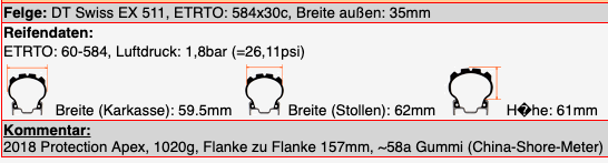

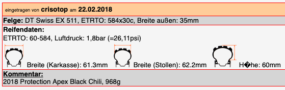

Da bin ich auch verloren. Ich suche gerade auch eine Kombi für mein Hightower LT. Eigentlich wollte ich den Kaiser hinten (hab ich noch rumliegen) und den Baron vorn fahren, da letzterer immer so für das VR angepriesen wird. Nun baut der Kaiser wohl ca. 4mm höher als der MM Addix Soft, welchen ich derzeit in 2.35 am HR fahre. Mit der Höhe könnte es da schon Probleme geben.
