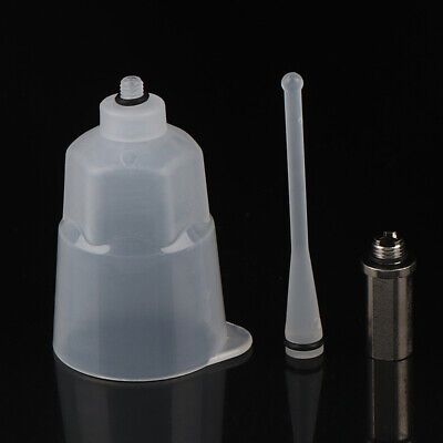

Was für ein Loch hast du da reingebohrt?
Und wie hast du die Spritze befestigt?
Kann man das Weiße Plastik am Ausgleichbehälter wiederverwenden?
Dieser Anleitung müsste auch gehen oder?
Am Gewinde ist ein 1,5 dort 2mm Durchgangsloch. Oben am Rändelkopf ein M4 Gewinde. Das gleiche habe ich auf die Spitze der Spritze geschnitten. Dadurch kann man sie einschrauben und es dichtet gleichzeitig ab.

Mit dem weißen Plastik meinst die Kunstoffkugel die zum Verplomben genutzt wird? Die ist in erster Linie wahrscheinlich dafür da, dass kein Ahnungsloser die Madenschraube mit dem Innensechskant einfach so aufschraubt. Eventuell schützt sie auch ein bisschen vor Dreck. Manchmal kann man die wiederverwenden aber brauchen tut man sie eigentlich nicht.
wie meinst du es?
Dieser Trichter, den man auch oft zum entlüften von shimano bremsen nimmt passt dann. Oder auch sämtliche spritzen für Mineralöl mit m5 Anschluss ( formula, shimano, magura haben alle einen m5 Anschluss am Geber). Natürlich geht's mit der Spritze ein bißchen besser.
Ich denke aber sowieso, dass du dir über den Service jetzt noch nicht so viele Gedanken machen brauchst. So einen fox van/ bomber cr kann man bestimmt 3 Jahre ohne Service fahren, ohne dass da was kaputt geht ( empfehlen würde ich das allerdings nicht )

Oh, ehrlich gesagt hab ich mir eben selbst auf die Stirn geklatscht, das ich da nicht selber drauf gekommen bin und einen Shimanotrichter drauf schraube, anstatt so ne Spritze. :D
Muss ich die Tage mal anpassen. Danke
Einmal im Jahr würde ich es schon machen wollen.
Macht ihr den Ausgleichbehälter beim Service ab um den IFP rauszubekommen?
Man könnte auch mit Luftdruck an das Entlüftungsloch dran, aber wenn nicht zu Hand :confused:

Ja das geht, aber es sollte nicht zu arg nach Baukasten aussehen. Ideal wäre ein abgesetzten Ventil wie im DHX2 oder RS Super Deluxe.
Zum entlüften besorgt man sich eine Befestigungsmutter für Mainboards aus dem PC Bereich. Die haben das passende Gewinde.....hohlbohren und ein Spritze adaptieren.
