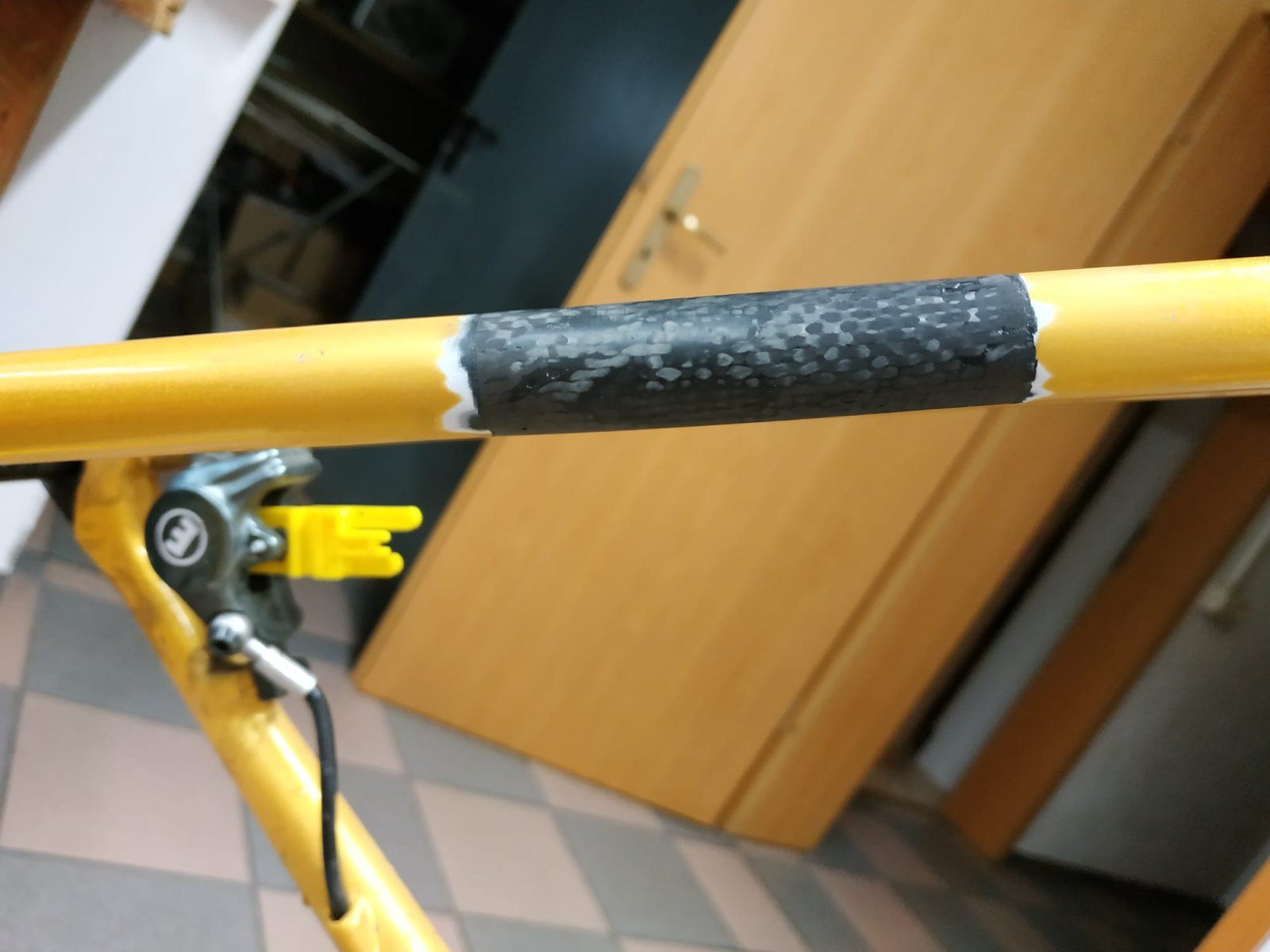

Jr. wurde im Rennen in einen Fels gedrängt und spitzer Fels meets 900g Rahmen Sattelstrebe mit amtlich Schmackes ist nicht die gleiche Disziplin.

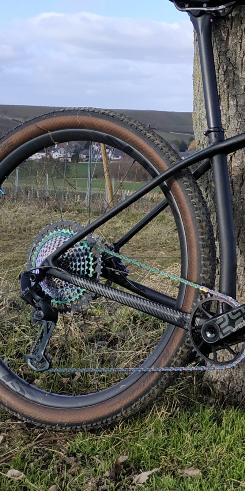

Völlig überraschend entstand ein Loch, das @Donnerbolzen mit Zauberhändchen, Carbonmatten und Harz wieder gestopft hat. Das und der gesamte Rest des günstigen Leichtbaurahmens hält im heavy use (aktuell mein Winterrad) bisher echt unproblematisch.
Finde das übererfüllt meine Erwartung in allen Richtungen bei weitem für den Preis.
Die alte Weightweenieweisheit "Billig-Stabil-Leicht, wähle 2" stimmt hier gar nicht.

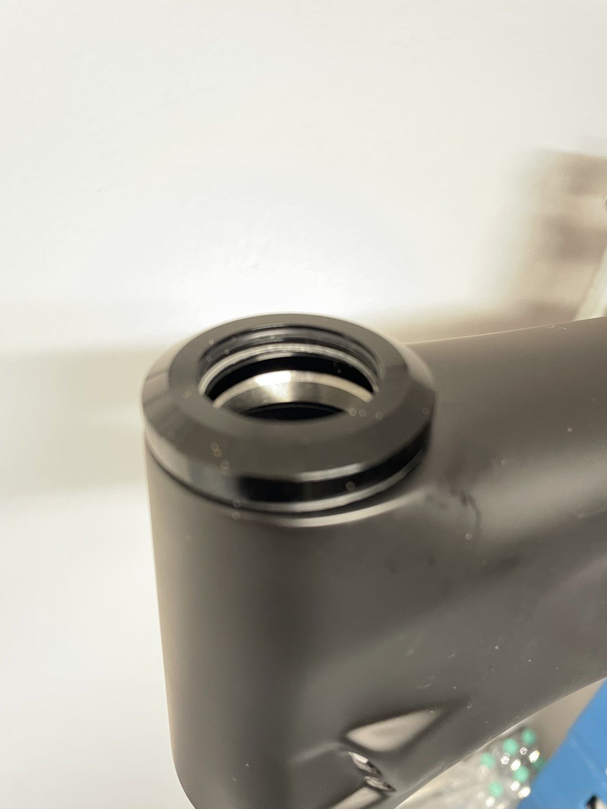

Hallo,

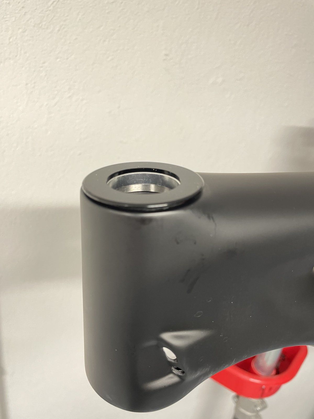

Kann mir jemand mit dem mitgelieferten Steuersatz vom sp05 helfen? Bekomme ihn nicht passend zusammen…
Oder gibt es Empfehlungen für andere passende Steuersätze?

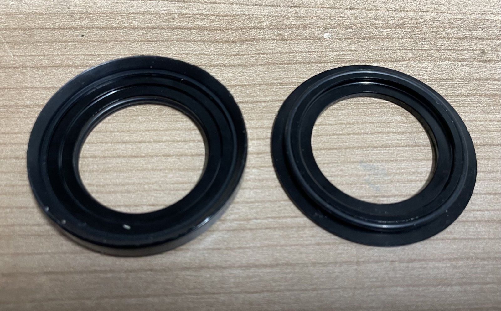

An sich ist bei Foto "IMG_2851" soweit alles korrekt (soweit erkennbar). Da fehlt nur die Abdeckung resp. Staubkappe. Im Idealfall schliesst diese dann schön flach mit dem Rahmen/Steuerrohr ab. Sollte sie schleifen, kann man eine oder mehrere dieser schlanken Scheiben unterlegen, damit die Kappe höher kommt.
Was Du bei "IMG_2850" draufgelegt hast, ist mir schleierhaft.

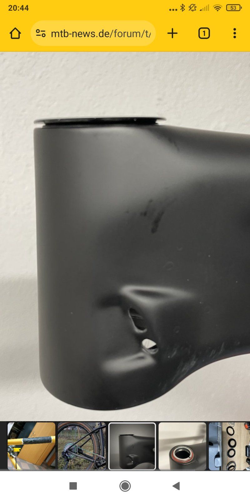

Kann es sein, dass hier der Gabelkonus oben auf dem Rahmen liegt?
Nein das täuscht. Es gibt zwei verschiedene Abdeckkappen. Die Flache hat diesen Spalt, die hohe hat ca. 0,5 cm Luft und sitzt nur auf dem Rahmen auf.
