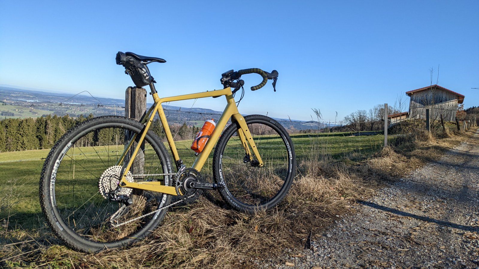

Mein CFR696 hat die letzten beiden Tage die ersten beiden Ausfahrten gehabt:
Ein paar Daten zum Rad:
  • bezahlt (per PayPal Zahlungsaufforderung - ohne weitere Gebühren) am 3.11.2021
  • geliefert per DPD am 27.12.2021
  • CFR696 in 58cm, RAL1012 Zitronengelb glänzend, Lenker CGB01 in 440mm
  • Shimano GRX RX810 STIs, Umwerfer, Bremsen
  • Shimano GRX RX812 Schaltwerk auf Long Cage umgebaut
  • DT Swiss GR 531 db - 28" / 700C Felgen und 2.0/1.8/2.0 Speichen
  • von AliExpress
    • ZRace RX4 Kurbel mit Sigeyi Powermeter, 50/34
    • ZTTO SLR 2 Kassette 11-46
    • Elita One Vorbau 100mm/6° und Sattel
    • ZTTO M2 Naben
  • Gewicht inkl. Pedale 9,415kg
Aufbau war weitgehend problemlos, großen Dank an all die Beiträge hier im Forum. Sonst hätte ich mit Sicherheit den ein oder anderen Fehler selbst machen müssen.
Nur die durchgehenden, innenverlegten Züge haben keinen Spaß gemacht. Geht aber irgendwann, und auch den Schaumstoff-Klapperschutz bekommt man noch darüber. Die beiden nur für Innenzüge gedachten Rahmenpfropfen am Umwerfer und am Schaltwerk habe ich einfach gekürzt und den beim Schaltwerk noch etwas aufgebohrt - dann passt auch eine Schalthülle durch.
Ich hatte großen Spaß bei den ersten beiden Ausfahrten. Und das 46er Ritzel und damit der Long Cage Umbau wurden heute bei 18% durchschnittlicher Steigung für 500 Hm auch benötigt.
Vorbau werde ich nochmal einen 110er oder 120er versuchen, ggf. auch etwas tiefer. Gefühlt Sitze ich recht aufrecht und halte mich fast nur vorne an den STIs fest. Bin übrigens 186, 88 SL - da schwankt das Forum hier zwischen 56cm und 58cm - für mich ist der 58er definitiv die richtige Wahl.
  • von AliExpress
    • ZTTO M2 Naben
Ein Problem gibt es mit der Kurbel, dazu siehe aber https://www.mtb-news.de/forum/t/china-teile-laber-thread.747673/post-17848931 .

Erstmal herzlichen Glückwunsch zum gelungenen Aufbau.. Die Farbe habe ich (vor dem Lesen) spontan als senfgelb eingestuft... ich habe ja fast die gleiche Kombination nur eben Elektronisch.
Wie hast du die ZRace-Kurbel und den GRX Umwerfer ( der ja eine andere Kettenlinie hat) kombiniert? Mit Spacern?

Glückwunsch! Schickes Bike. Finde ich super, dass Du den Rahmen in 58 als genau richtig empfindest und dann sogar mit ggf. 110 oder sogar 120er Vorbau. Bin sogar 2 cm grösser bei gleicher SL, normale Armlänge. Habe ebenfalls lange überlegt ob 56 oder 58. Am Ende wurde es der 56er mit 100er Vorbau. Ich bin ganz froh nicht so gestreckt sitzen zu können. Wie immer persönliches Empfinden. Wieviel Spacer hast Du verbaut? Vorteil bei dem 58er ist aus meiner Sicht das höhere Steuerrohr von 190mm.
Keine Gedanken darüber gemacht, aber mit 2mm Spacer auf Antriebsseite lässt sich der GRX Umwerfer problemlos ausrichten. Hat ja da durchaus einige Millimeter zum Einstellen.
Sti Position sieht in der Perspektive der Bilder jeweils etwas tief aus?! Vllt nochmal kontrollieren
STIs sind nahezu auf der höchsten Position bezogen auf die aufgeraute Montagestelle am Lenker.
Habe heute beim Umdrehen des Vorbaus, jetzt -6°, dem Lenker etwas höher gedreht. Foto von Tour heute, kurz bevor ich keine Lust mehr hatte, ein zweites Mal durch den Schnee zu tragen. Rad trägt sich aber auch vergleichsweise angenehm...

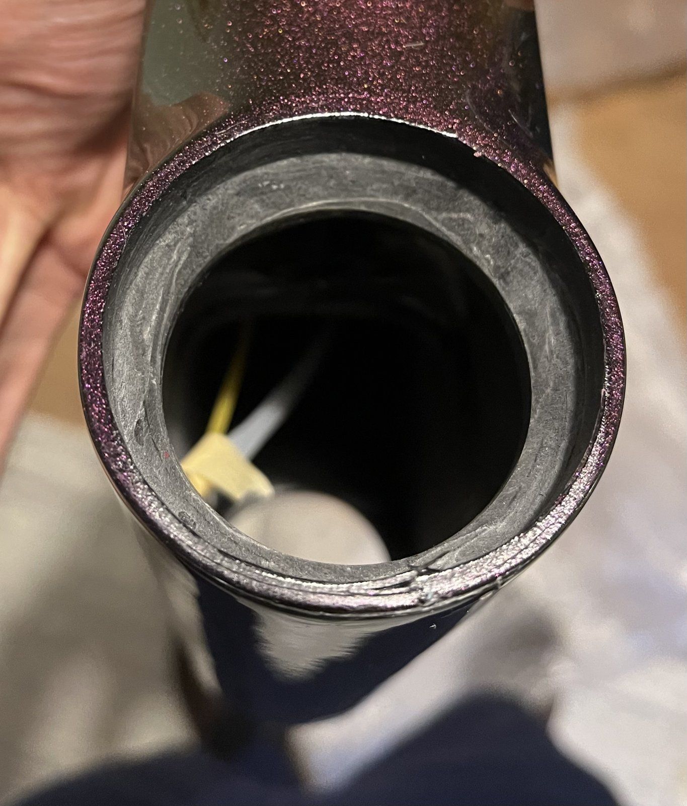

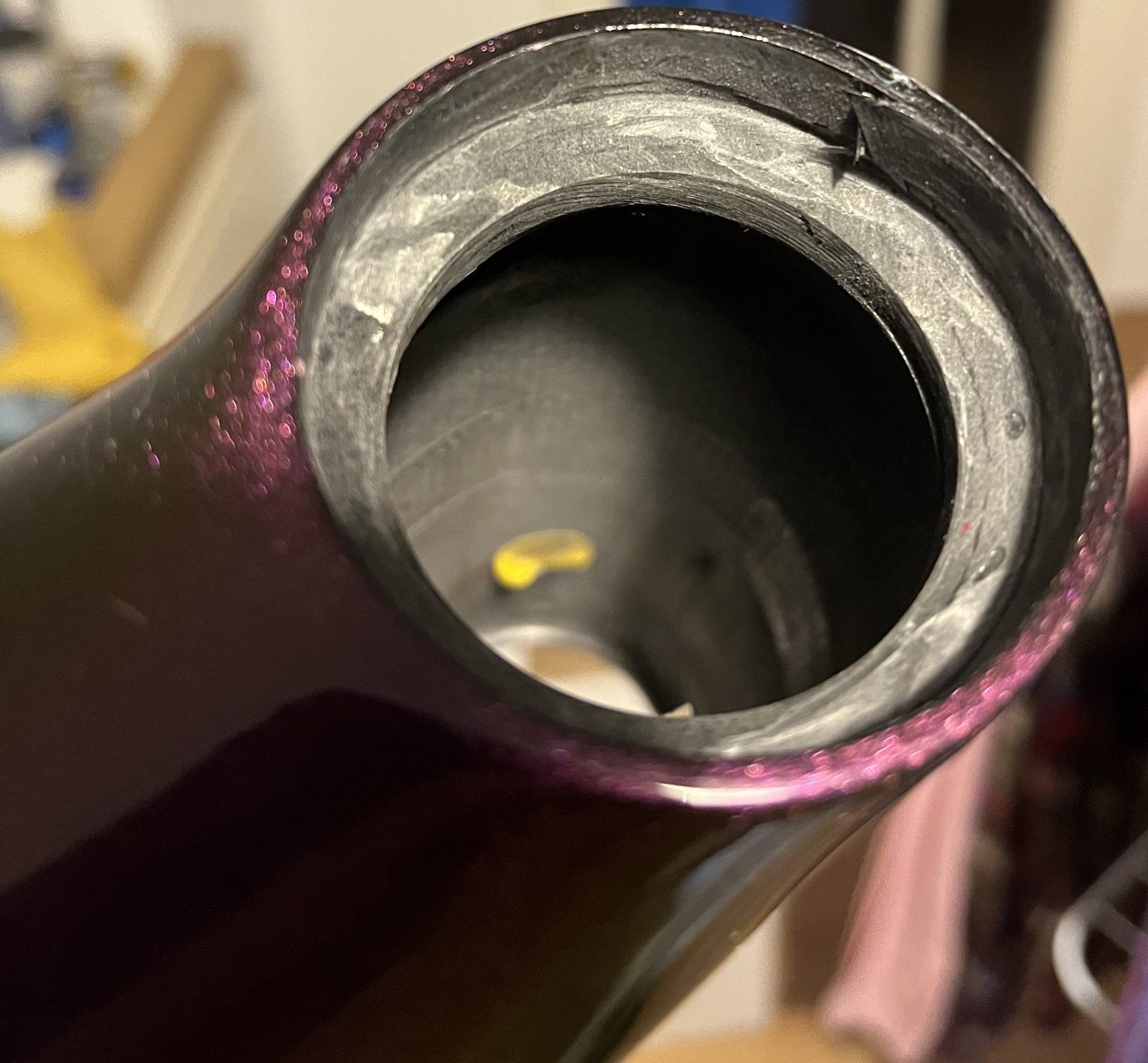

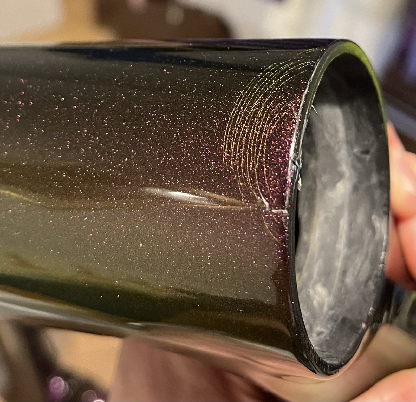

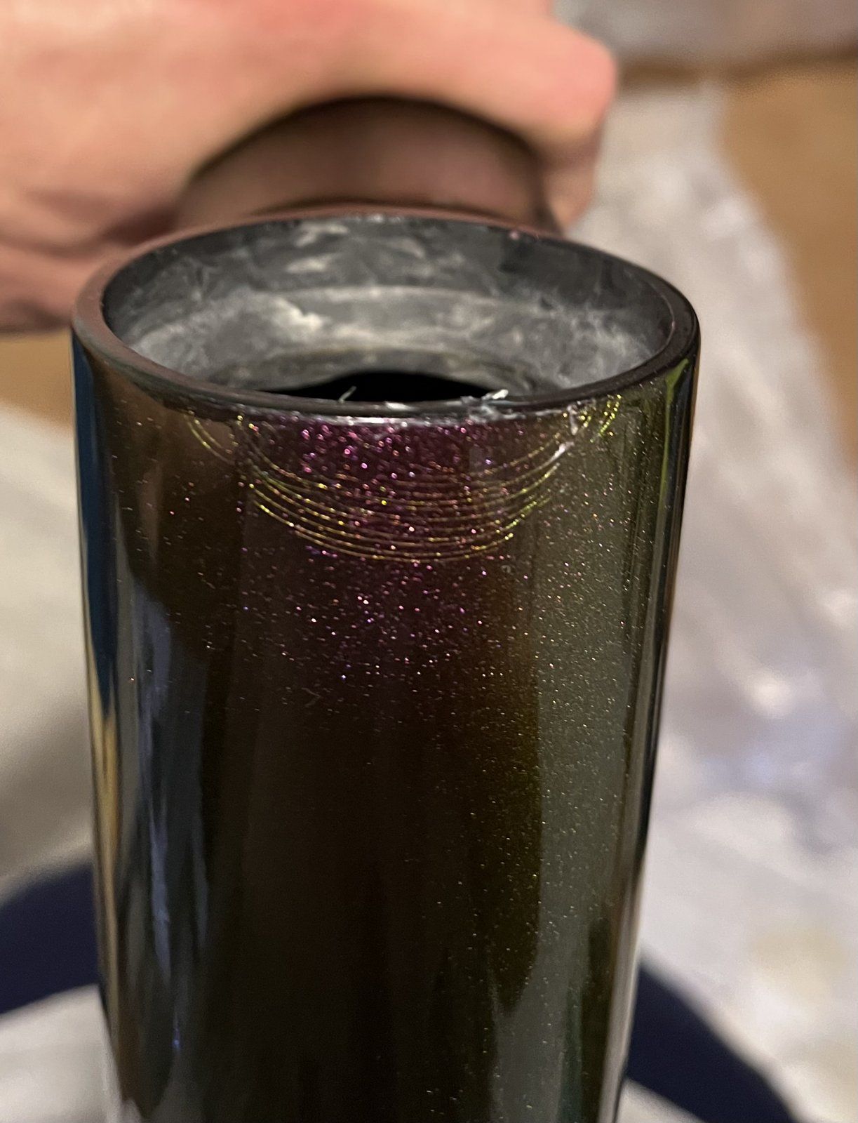

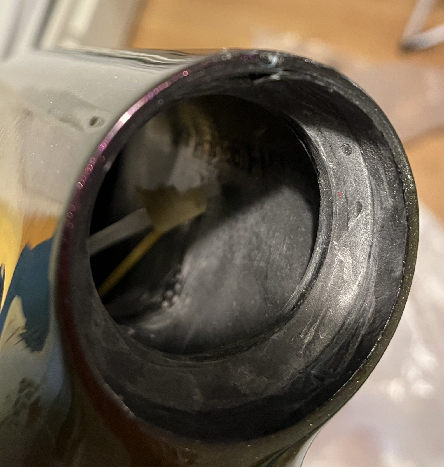

Guten Abend,
nach mittlerweile einem Jahr und zwei Wochen ist nun endlich meine Bestellung von Carbonda eingetroffen.
Meine große Vorfreude ist jedoch gerade stark ins Stocken geraten.
Obwohl der Karton tadellos von außen aussah und auch sonst keine Indizien auf einen Transportschaden zu erkennen sind habe ich folgendes am Rahmen entdeckt:
Nun mache ich mir Gedanken über diesen Schaden und Sorgen, dass dies evtl. eine Bruchstelle ist/wird.
Sogar von außen sieht man in/durch die Lackierung ein "teilkreisförmiges" Muster, das sonst nirgends in der Lackierung zu sehen ist.
Was meint ihr zu dem Schaden?

Guten Abend,
Anhang anzeigen 1396664Anhang anzeigen 1396662Anhang anzeigen 1396663Anhang anzeigen 1396665
Dieser Rahmen ist Ausschuss.
