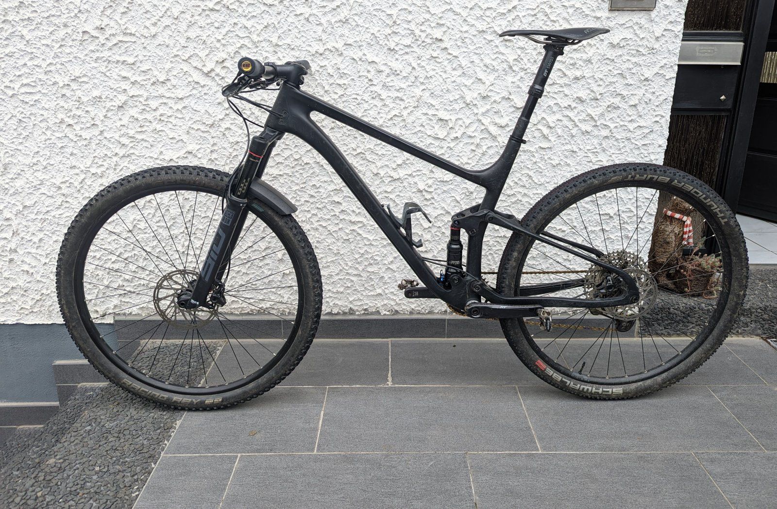

Ich habe die gleichen Maße. Fahre ein L mit 120er Gabel, allerdings Stack möglichst tief mit -25er Vorbau. Möchte möglichst viel Sattelüberhöhung.
Habe von einem 80mm Vorbau auf 70mm gewechselt, da mir das in der Sitzposition doch etwas zu lang wurde.
Ich persönlich würde den Rahmen bei meinem Einsatzzweck nicht größer fahren wollen.
Größe L (oder S :D ) könntest du hier im Koblenzer Raum mal probesitzen.
Danke für die Info. Lenkverhalten ist noch ok mit dem Lenkwinkel bei 120mm Gabel und dem langen Vorbau?
Aber bei dem Stack und -25er Vorbau musst du ja eine extreme Sattelüberhöhung haben. Magst du mir mal ein Bild von der Seite senden mit Angabe von Sattelhöhe (Tretlager bis Gestell oder Sitzfläche)?
Fahrverhalten ist ja allgemein eine Geschmacksache. Ich komme damit sehr gut zurecht.
So ist das Rad aktuell aufgebaut. Hatte es für den Neustadter Marathon auch mal leichter mit 100er Fox 32 aufgebaut (siehe Beitrag weiter oben).
Sattelhöhe beträgt bei mir ca 785mm. Ergibt eine Überhöhung von ca 108mm bei 120er Gabel.
