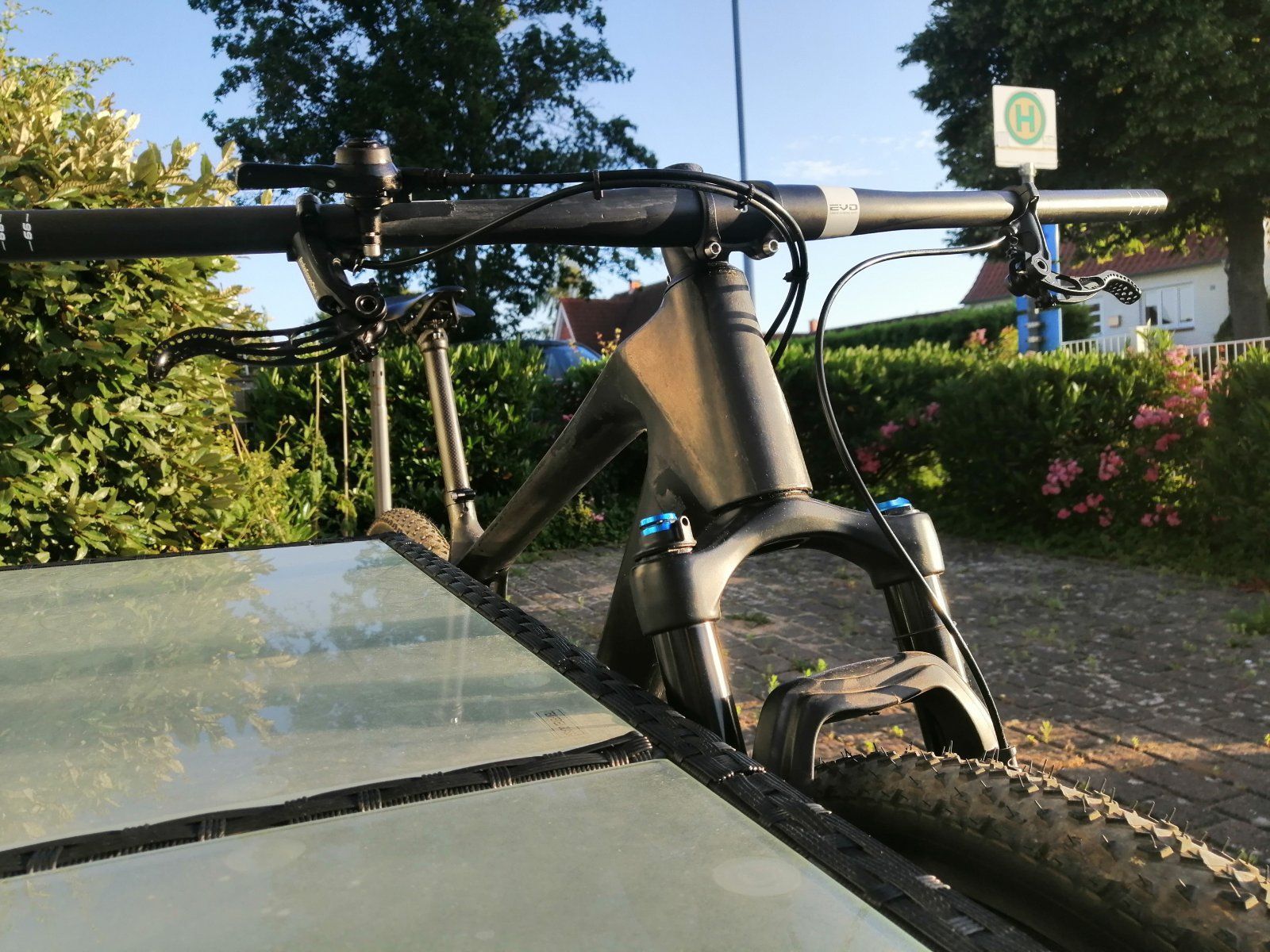

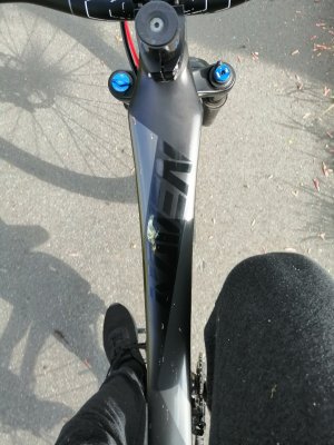

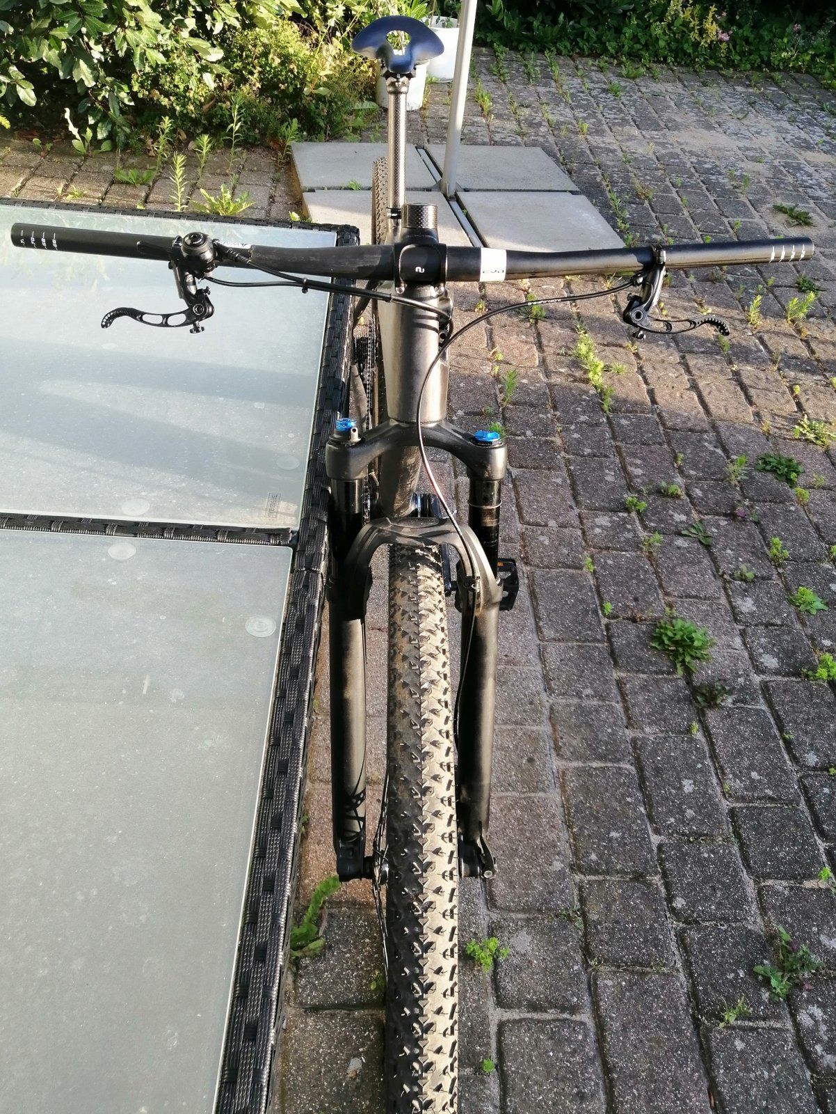

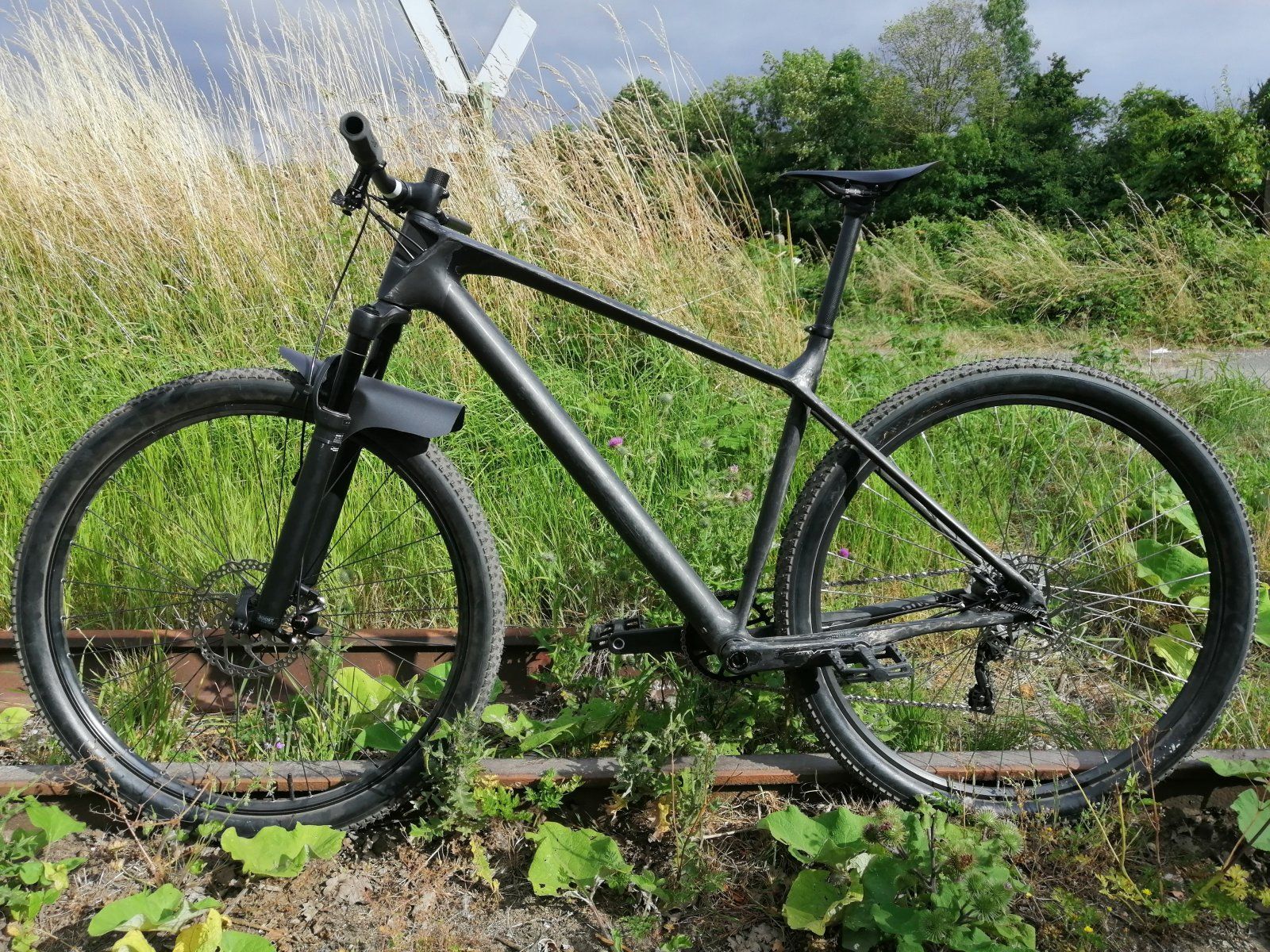

Anbei mal noch Fotos vom Bike, damit man weiß, was ich meine. Die Gabel sollte sich bestmöglich "unsichtbar" an den Rahmen fügen.
Ob das realisierbar ist?
Ich hoffe auf Schwarmstärke!
Habe mal versucht mit so vielen Bildern wie möglich, alle Seiten und Formen zu zeigen, damit man den Blick bekommt.

Hallo @PanicMen, habe dir leider keinen Tipp, sondern nur eine Frage :D
Gab es den Rahmen mit dem Sichtcarbon so zu kaufen oder hast du da selbst Hand angelegt? Welche RH fährst du?

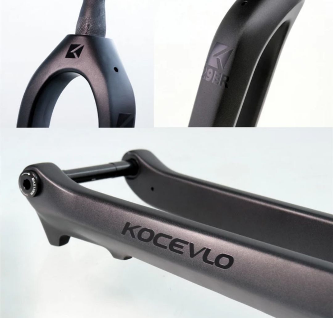

Bei Ali gibt es eine OG Evkin mit deinen Vorstellungen. Ich habe auch eine von denen, aber nonBoost. Ich finde die gut. Habe sie bei einer Bonusaktion für knapp 80€ gekauft👍
Die Gabel ist optisch super!
Aber Gewicht ist bei rund 750g das ist schon viel. Ohne Lack, wahrscheinlich bei 680g..
Und Disc nur 160mm oder macht die auch 180mm mit?
Meine wiegt etwas mehr als 500g mit gekürzten Schaft OHNE Steckachse. Wie gesagt , nicht Boost. Die Achse ist ganz schön schwer. Ich habe aber eine andere liegen gehabt. Und ich benutze eine 180er Scheibe (mit Adapter)
Muss aber sagen, das ich das Rad nicht extrem belaste. Dafür hab ich mein Cotic😜
Ich bin damit zufrieden und es macht Spaß damit durch den Wald zu ballern.
Ja 😅
Mein erstes Mal mit ALIexpress.. Warten wir mal ab.
Diese hier ist es geworden. Für einen Versuch sollte es langen.
Ist Baugleich mit der von Dir genannten, allerdings mit anderem Namen und 50€ günstig. Laut Hersteller bis 203er Scheiben fahrbar.
