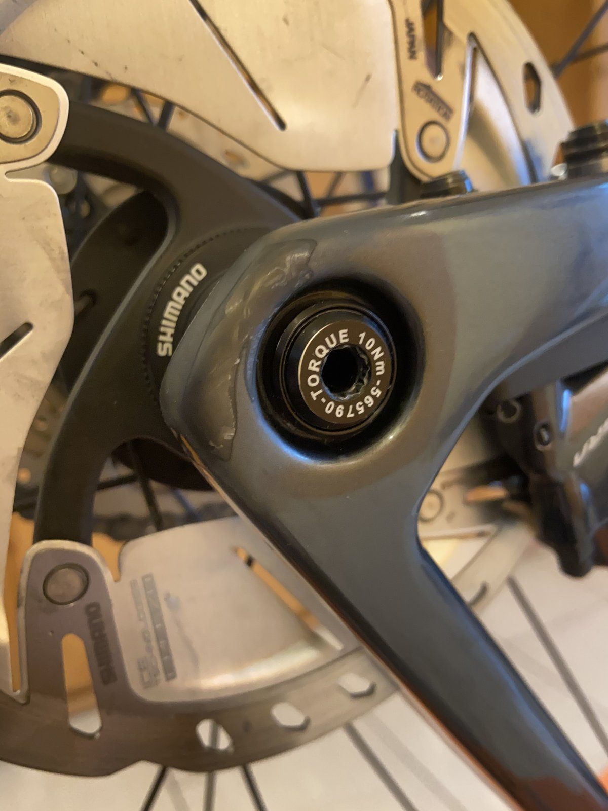

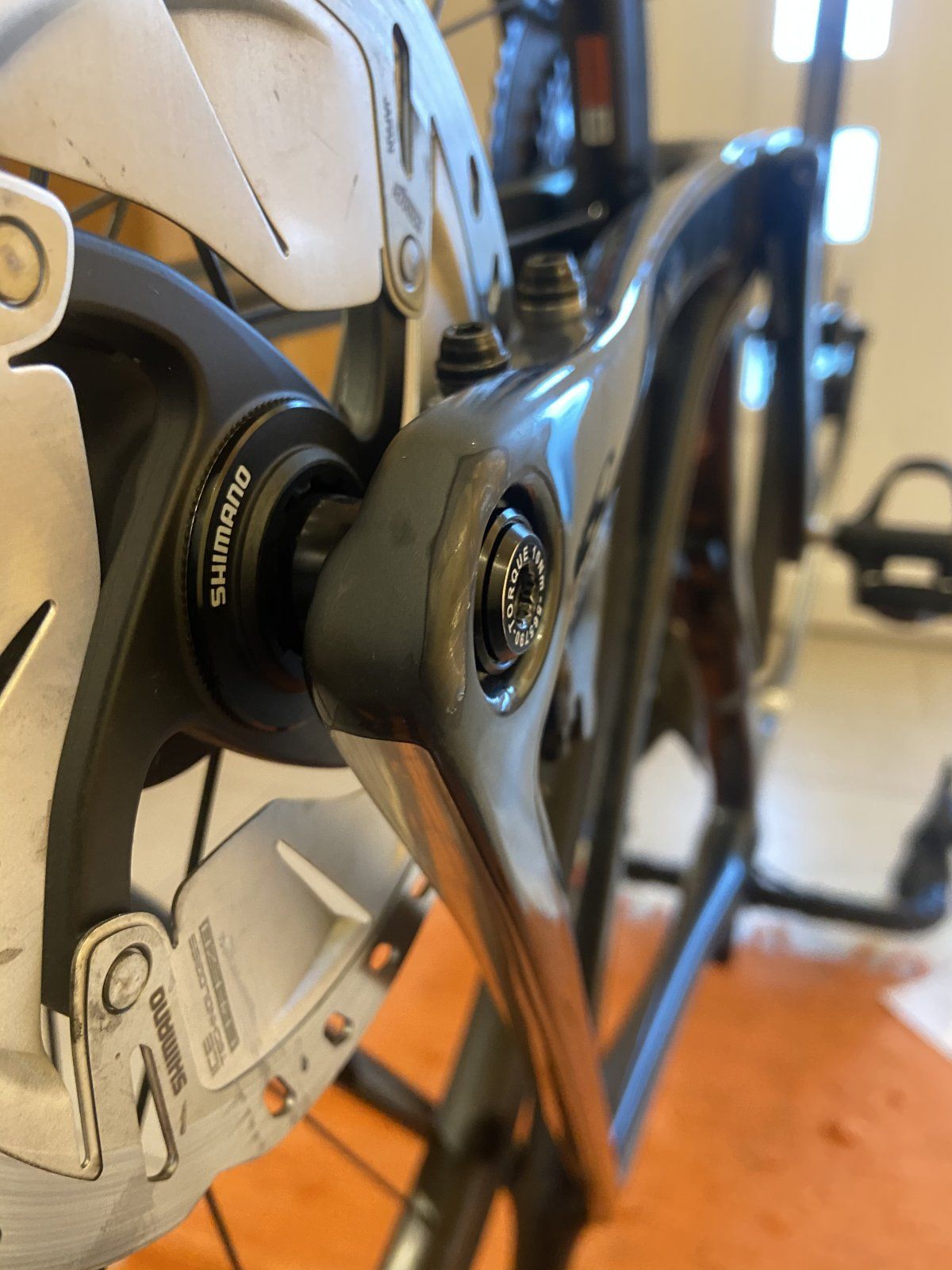

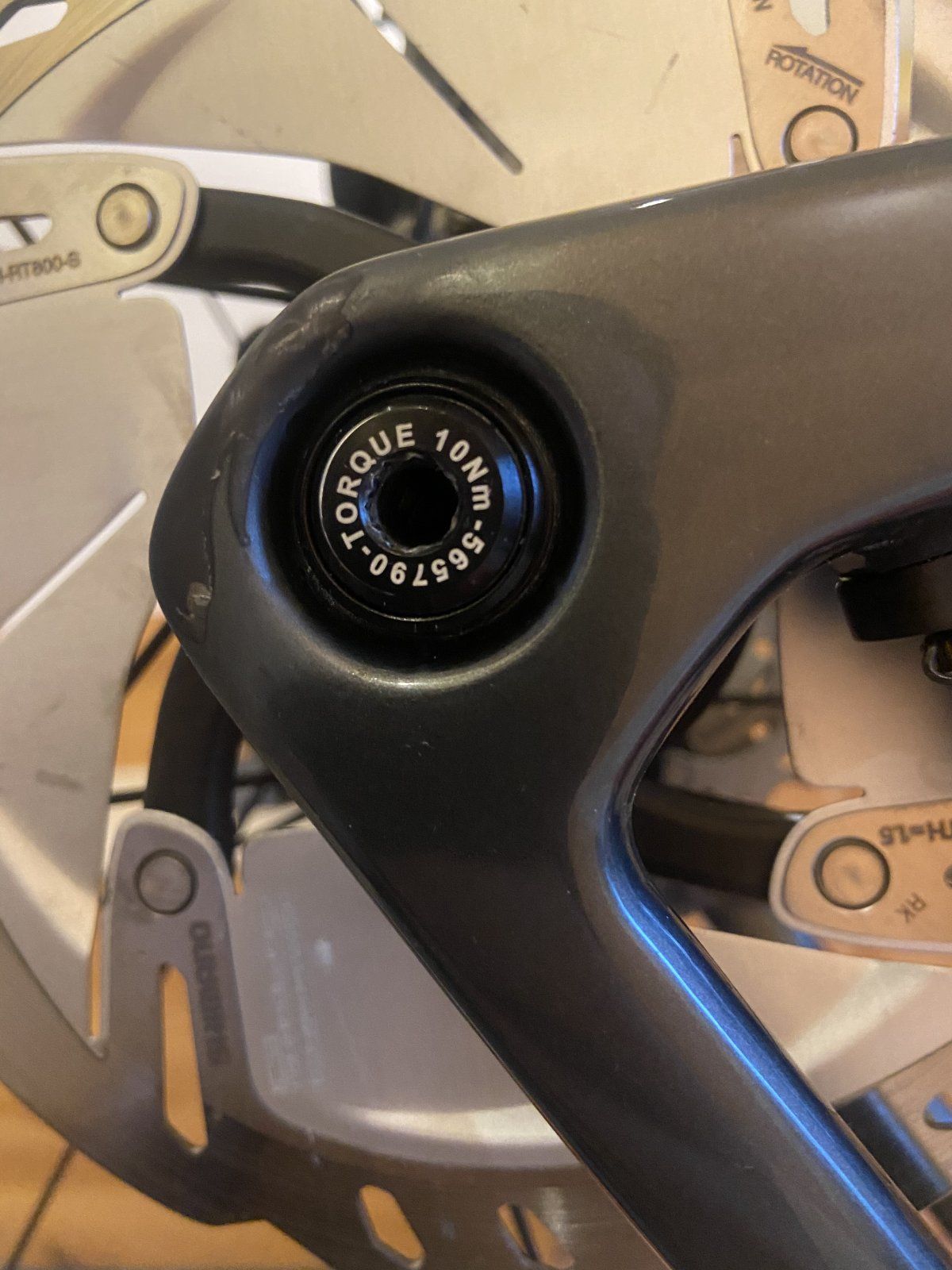

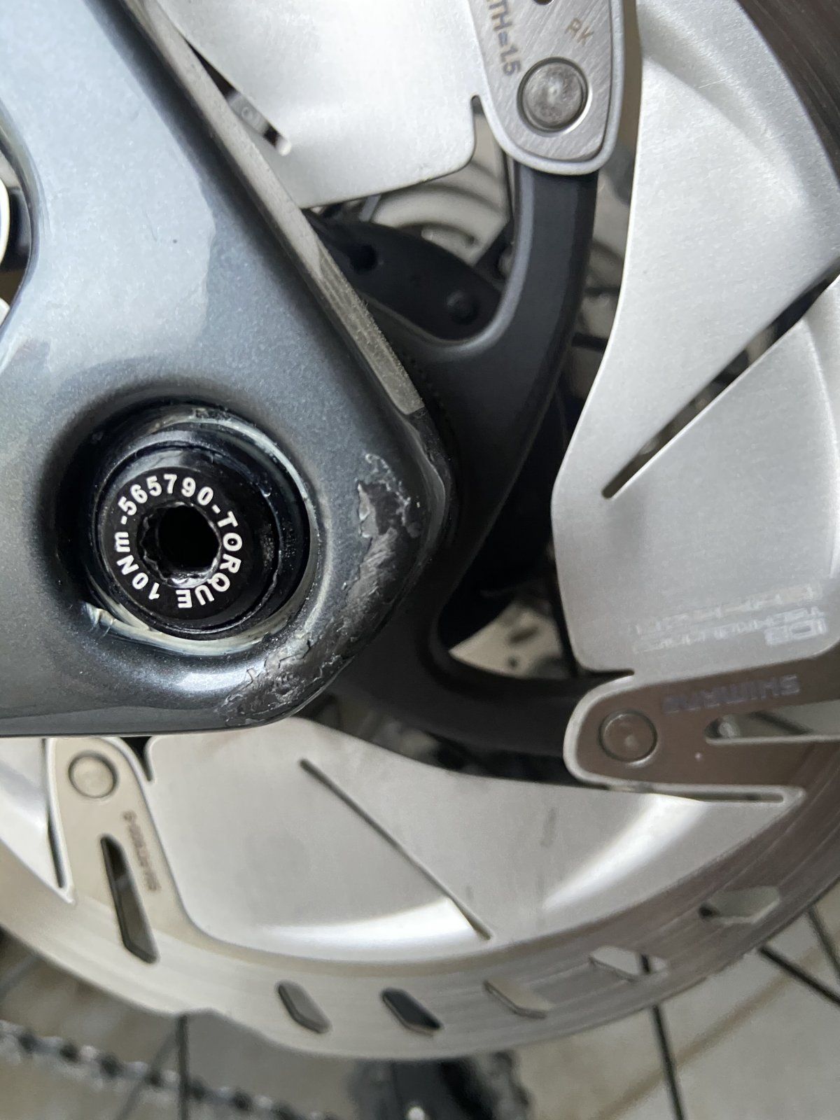

Hi,

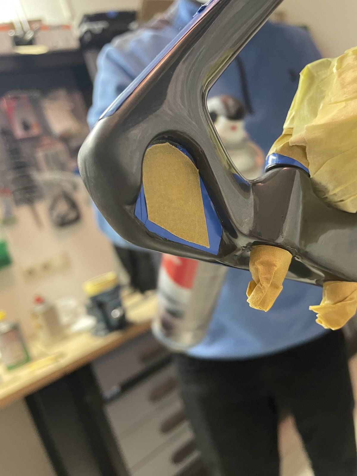

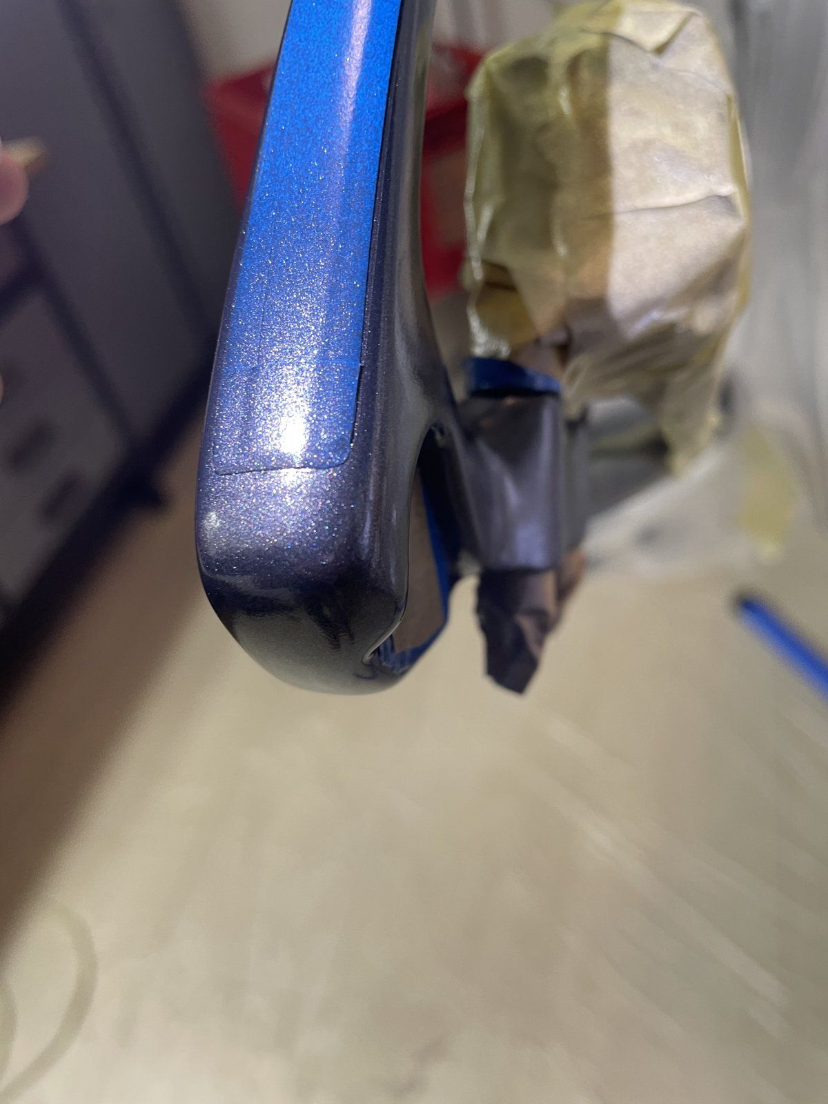

ich hatte selbst vor einem Jahr am Rennrad einen Sturz ohne große Verletzung genau einen Tag vor Weihnachten.
Ich hatte dabei leider den Imbusschlüssel-Hebel nicht in der Steckachse hinten so dass beim Sturz das Ausfallende über den Asphalt geschlittert ist.:
Anschließend habe ich das sehr sanft nass geschliffen und lackiert.
Es fährt sich unauffällig!
Müsste ich mir da dennoch Sorgen machen? Ich hab das so gesehen dass dort im Bereich des Ausfallendes quasi Vollcarbon vorliegt und daher mehr als genug Reserven !?

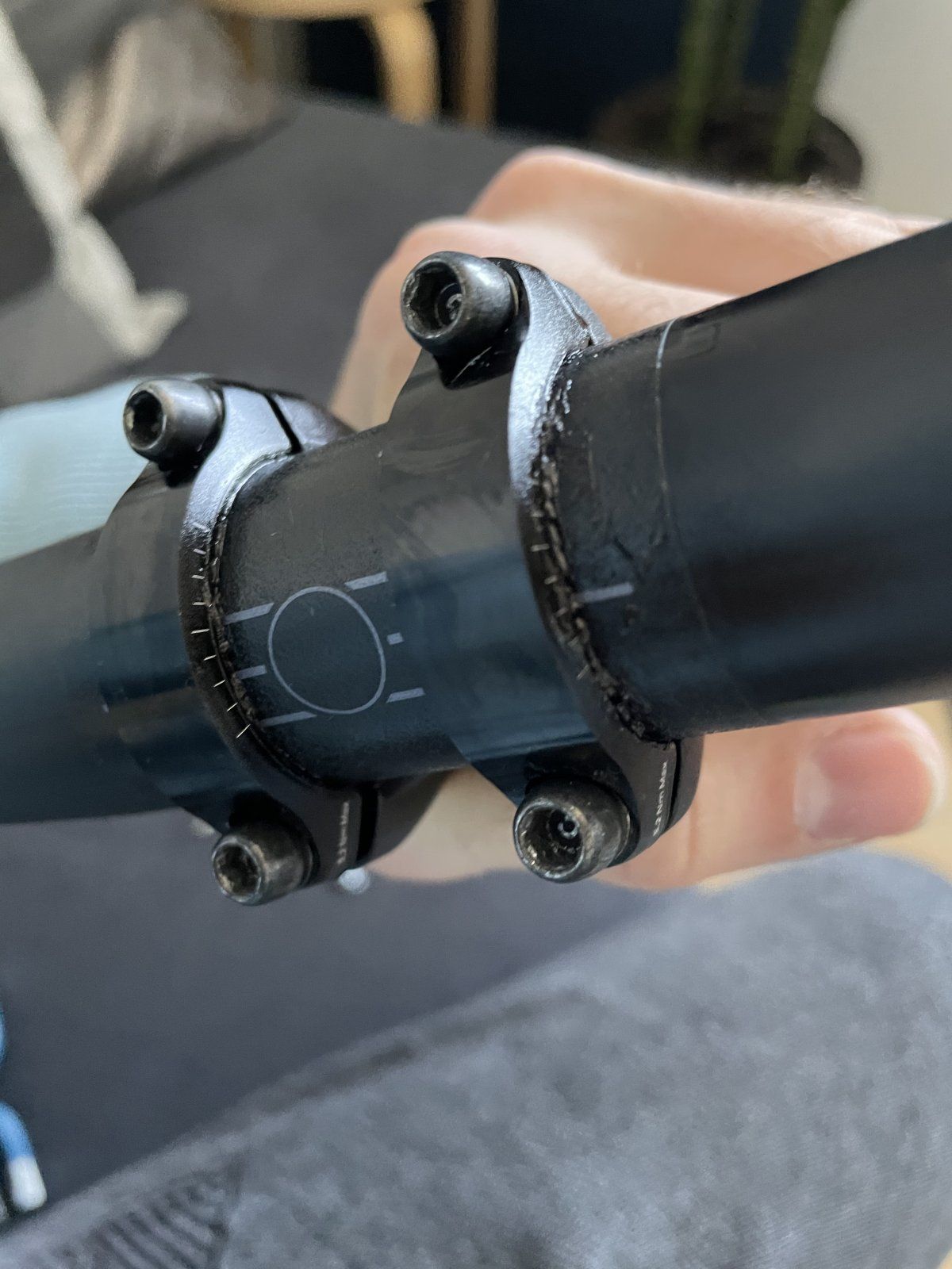

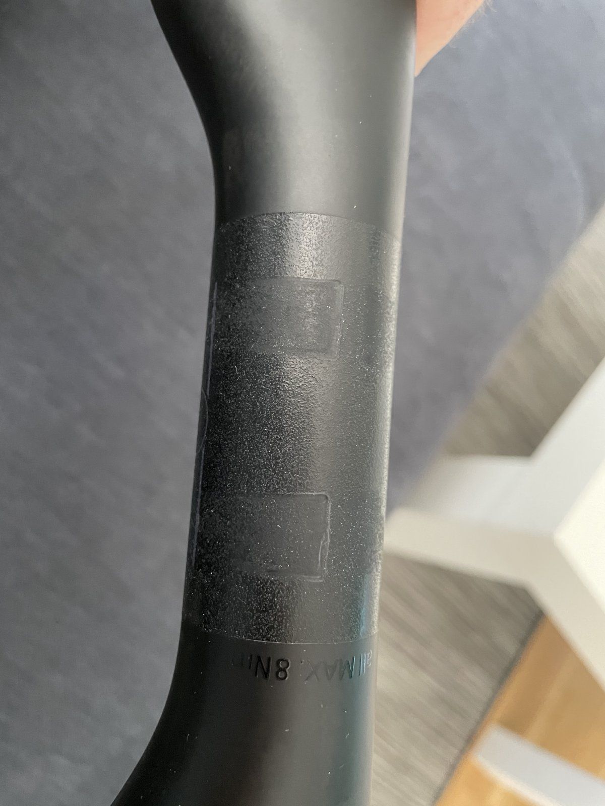

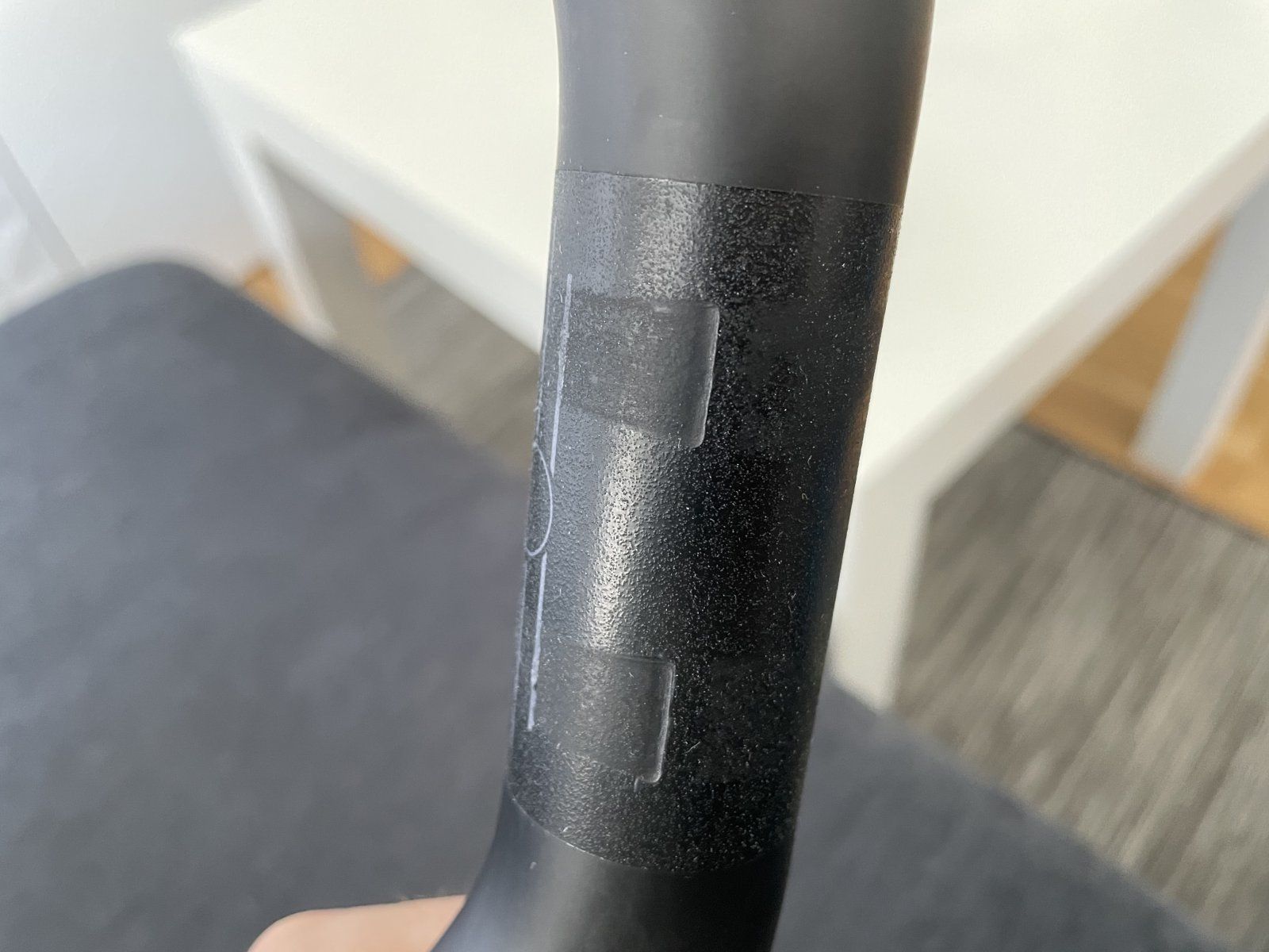

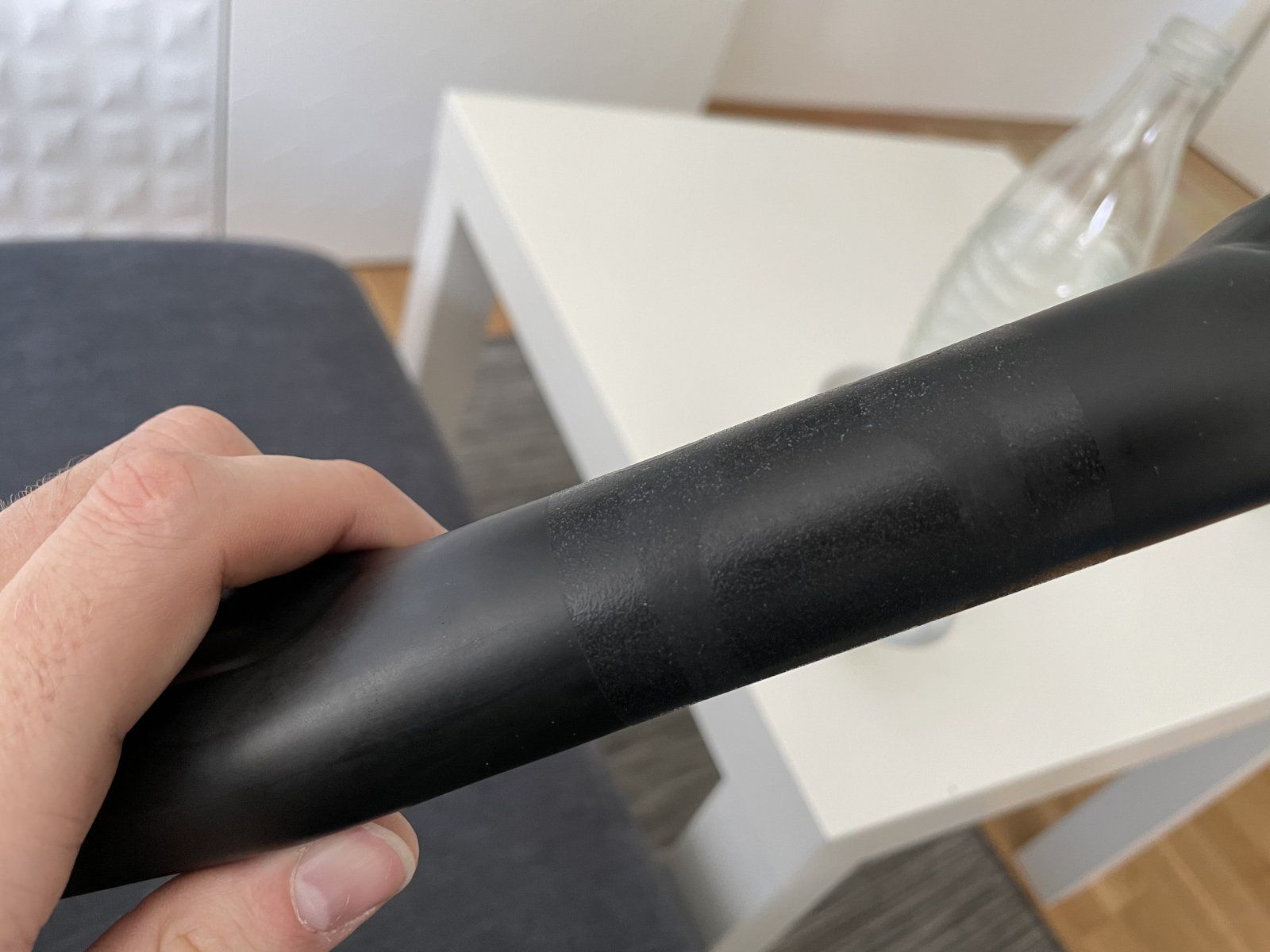

SQLAB * Lenker 312R
Beim Rahmentausch habe ich meinen Lenker natürlich demontiert.
Dabei fiel mir auf dass trotz penibel angezogenem Drehmoment an der Lenkerklemmung „Quetschmarken“ an der Klemmfläche zu sehen sind!
Laut Hersteller kein Problem!
Wie siehst du das ?
Danke 😇
Ich bin zwar nicht mi.ro, versuche aber mal auf deine fragen einzugehen.
Zu deiner ersten frage: normales fett reicht. Mach dir nicht zu viel gedanken.
Zweite frage: wie du schon festgestellt hast sind zig räder auf rollentrainern eingespannt. Auch hier, mach dir nicht zu viel gedanken. Die hersteller geben keine freigabe weil das heck eingespannt ist und er stärkerer torsion ausgesetzt ist sollte man da wiegetritt trainieren.
Zum ausfallende: wenn es unauffällig ist dann einfach weiterfahren, die paar schrammen sind dort relativ unkritisch da genug material vorhanden.
Zum lenker: was für ein vorbau ist das? Die klemmspuren sind jetzt nicht schön. Wenn sqlab * sagt das ist noch im rahmen dann würde ich mich darauf verlassen. Beim nächsten anziehen drauf achten das die klemmen gleichmäßig angezogen werden (spaltmaß oben und unten). Generell handhabe ich es so das ich bei klemmungen auf carbon nicht nach drehmoment gehe sondern so fest anziehe das es sich nicht mehr verdreht. Bremsen * und schaltgedönse so anziehen das sie sich mit etwas kraft noch verdrehen lassen. So können sich die Armaturen im sturzfall wegdrehen.
Gruß.
Die Klemmung bei SQLAB * ist für 8NM freigegeben, der Vorbau ist ein Bontrager mit ausreichend Breite im Klemmbereich und auch für Carbon zugelassen.
5NM Anzugsmoment, explizit gleichmäßig…
SQLAB * meinte dass dies normal sei…
Weniger und er verdreht sich. Carbonpaste ist natürlich dran.
Betreffend Ausfallende habe ich nur soweit geschliffen bis alles glatt war damit ich beim Lackieren eine saubere Oberfläche bekomme.
Ziel war auch das freiliegende Carbon vor UV und Salz zu schützen!
Ob ich jetzt eine Faser angeschliffen habe weiß ich nicht aber es ging beim Schliff um einen halben Millimeter Material maximal 😇
Das wäre nicht wirklich nötig gewesen. Damit sich uv sowie salze überhaupt irgndwie negativ auswirken müsste das material schon unter „dauerbeschuss“ selbigen sein. Für eine schöne optik, die du ja zweifelsohne hinbekommen hast, ist es aber empfehlenswert.
Absolut ausreichende, materialschonende Massnahme! :daumen:
Am DH ist ein 800 mm Renthal * Fatbar mit gleichnahmigen Vorbau montiert. Die beiden M6 Schrauben ziehe ich mit 6 oder 7 Nm auf die Brücke, genau weiss ich es jetzt nicht auswendig. Die beiden vorderen M5 hingegen habe ich mal versuchsweise mit 1Nm angezogen und der Lenker rutschte. Mit 2Nm knarrte er noch im Wiegetritt. Bei 2.5Nm herrscht absolute Ruhe und es verdreht sich auch mit meinen 100 kg bei gröbsten Bremsattacken nicht (Position aus Interesse mit Filzstift markiert).
Ich staune echt, dass 8 Nm freigegeben sind. Ich frage mich, was das für einen Sinn machen soll? Ausser eben so sichtbare Einschnürungen bewirkt es gar nix. Halten tut es in erster Linie durch die Flächenpressung. Das ist bei Gabelbrücken ebenso. Weniger ist manchmal mehr - erst recht bei Carbon.

Weniger und er verdreht sich. Carbonpaste ist natürlich dran.Anhang anzeigen 1392804Anhang anzeigen 1392805Anhang anzeigen 1392806
Könnte auch nur die Abdrücke im rauen Lack sein, welcher auf das Carbon aufgetragen wird, um die Reibung zu vergrößern.
8 Nm sind aber schon viel. Ich hab noch nie mehr als 4 Nm gebraucht, egal welche Vorbau/Lenker Kombi.
Die klemmung ist hier aber noch nicht richtig angezogen oder?
Wohl wohl, ich fahre auch einen Aero Vorbau von Bontrager bei dem eine Seite vollkommen schließt, an der gegenüberliegenden wird dann festgezogen.
Bei diesem Modell am Bild jedoch ist oben und unten je ca 2mm Spalt eben über Kreuz passend angezogen wurde.
