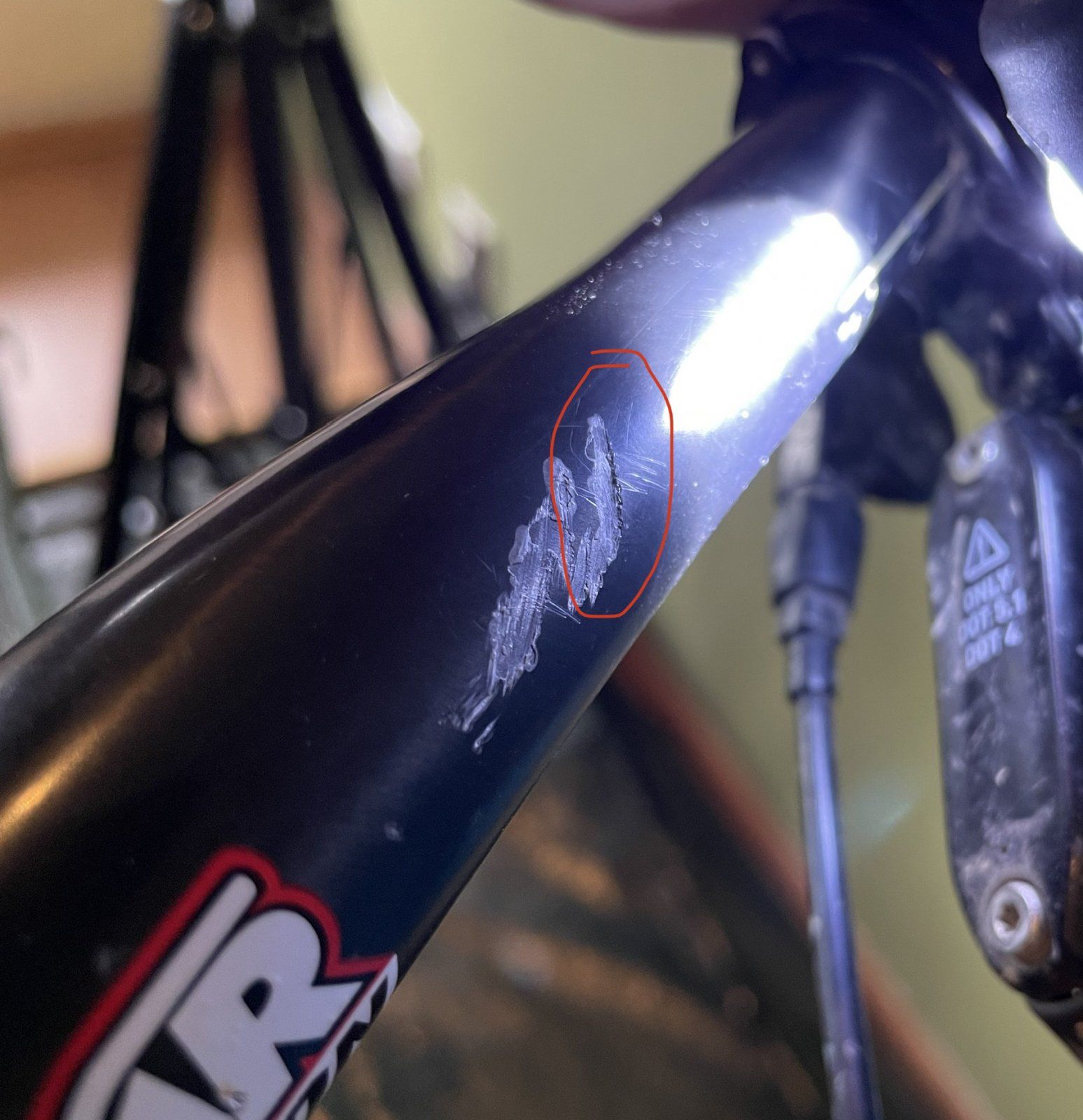

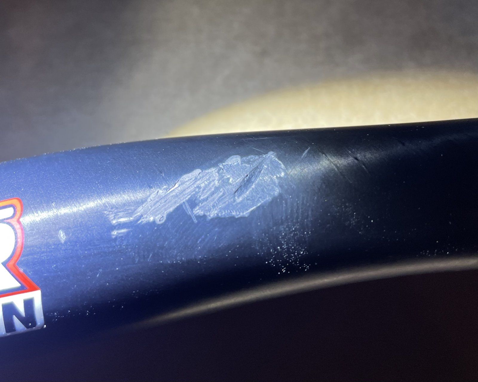

der Kratzer geht durch die erste Carbonschicht. Dann kommt halt ein neuer…
Der Kratzer ist nahe beim Vorbau, da wo echte Kräfte wirken. Wäre er aussen, unter dem Griff wäre es wohl egal. Aber so ? Natürlich kann nix passieren. Fahr ihn ruhig weiter. Dein Aussehen und Dein Unterkiefer und Deine Rippen werden vermutlich weniger Wert sein als die € 62.50 die so ein neuer Lenker wohl kosten wird..

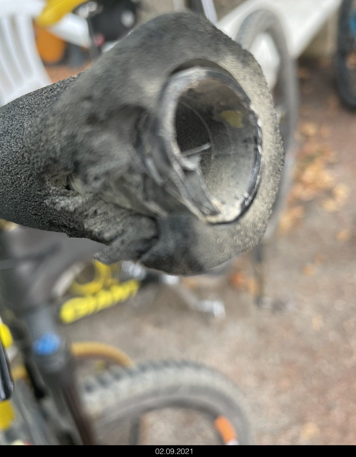

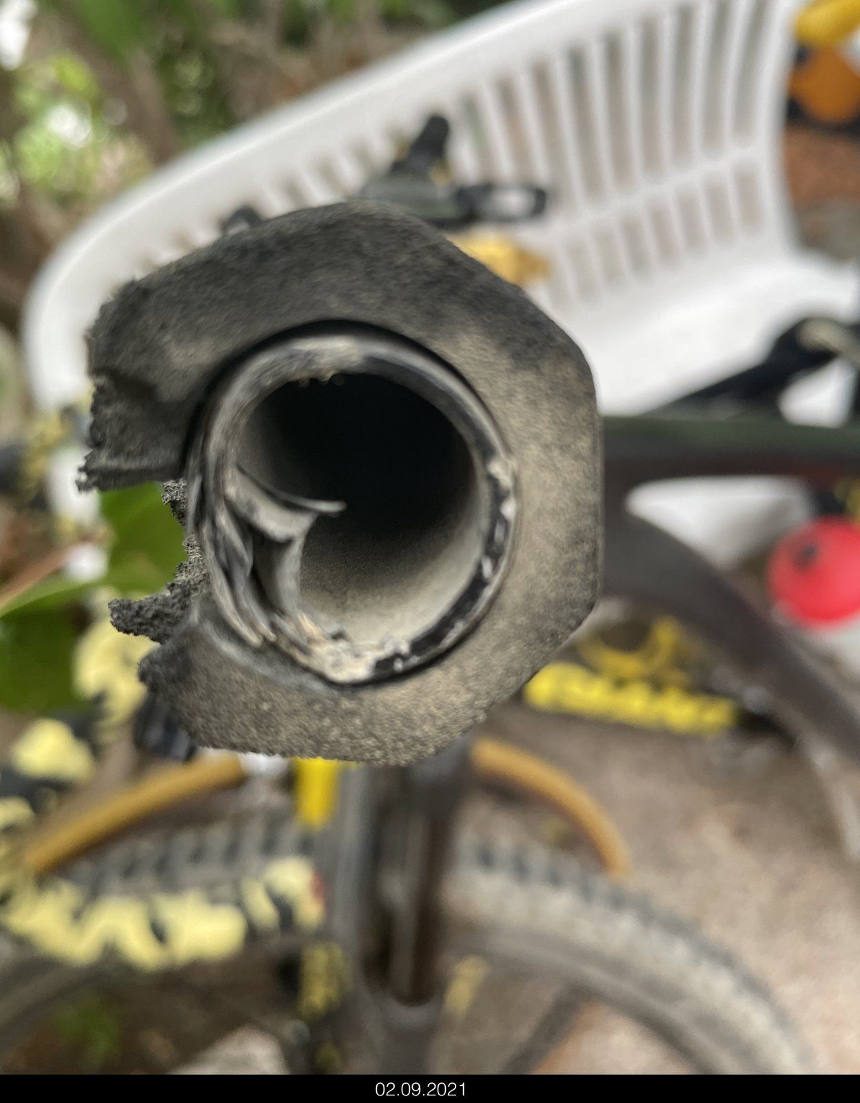

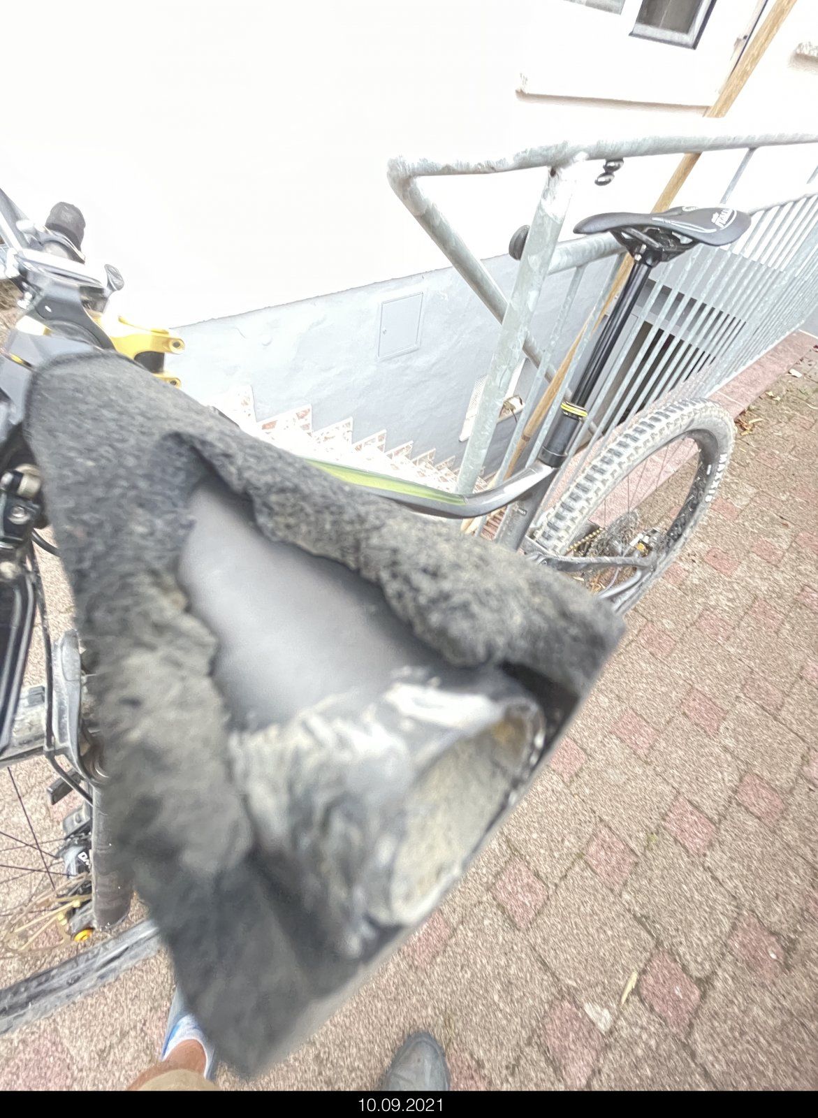

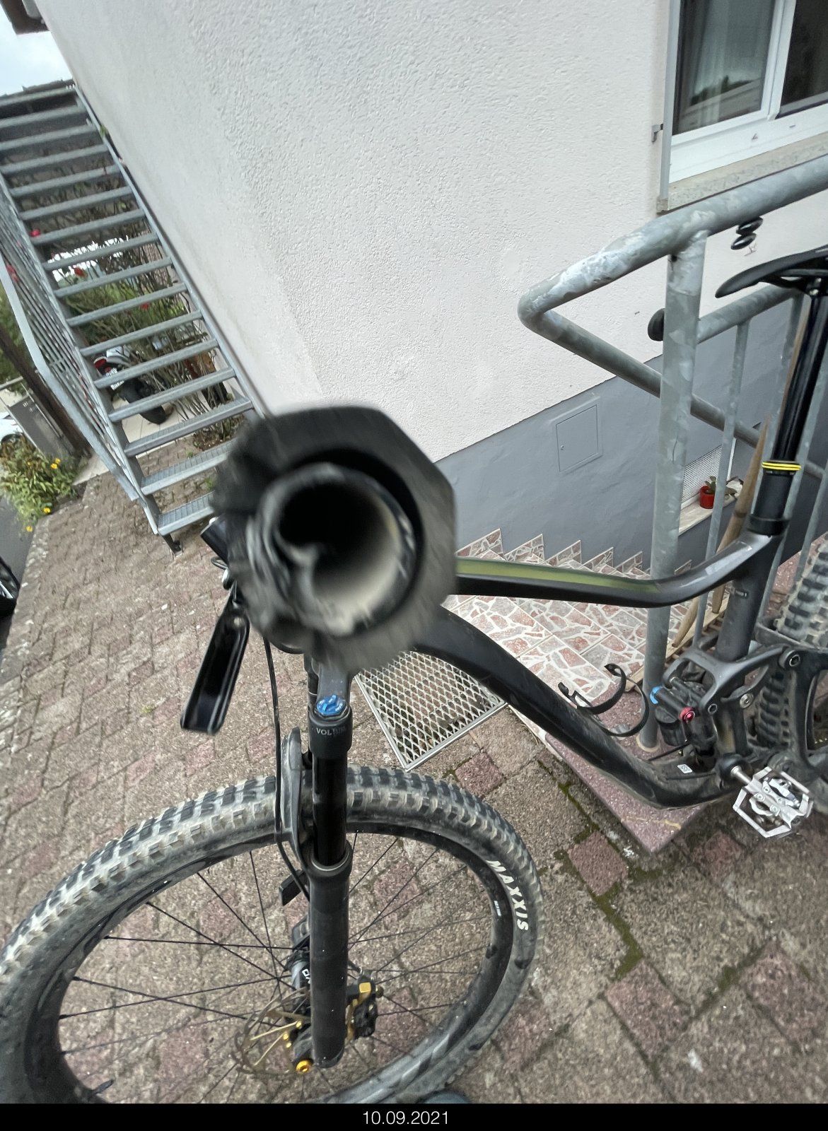

Hallo,
ich bin durch einen Fahrfehler (sonst passiert ja sowas nicht) schon heftig gestürzt. Die Schulter ist nach sechs Wochen immer noch schmerzhaft. (Ja, ich war letzte Woche beim Arzt und MRT kommt nächste Woche)
Ich bin nur auf die Seite und nicht auf den Kopf gefallen. Das Rad hat keinen Kratzer abbekommen. Nur der Carbon Lenker (Race Face Next Carbon) hat an dem einen Ende was abbekommen. (siehe Fotos). Der Griff ist auch kaputt und der Lenkerstopfen ist auch weg.
Ich habe den Lenker ersetzt.
Aber wenn ich mir den Lenker so anschaue ist nur das eine Ende defekt und dies in einem Bereich in dem man den Lenker eh kürzen kann (sind Markierungen da).
Kann man so einen Lenker noch fahren. (Aber gekürzt ist er mir zu schmal.) Aber einfach grundsätzlich?
Gruß
Klaus

Hallo Klaus,
ausweislich Deiner Bilder haben da doch ziemlich enorme Kräfte gewirkt - es ist eben nicht einfach zu einer "Schürfung" des Lenkerendes gekommen, sondern die Deformation beweist die Kräfte, die da gewirkt haben. Niemand wird ohne radiologische Untersuchung oder Schallemissionsanalyse unter Last ausschließen können, daß es durch die starke Biegebelastung im Rahmen des Sturzes an nicht einsehbaren Stellen zu Faserrissen und/oder Delamination gekommen ist. Ich wechsle Carbonteile nicht wg. jedem Krätzerchen aus, aber den Lenker würde ich wegwerfen.
Grundsätzlich ist hier im Forum ja das Problem, daß wir a) nur die Photos haben und b) bestenfalls eine grobe Risikoabschätzung erfolgen kann - ich denke, am Ende wird man guten Gewissens fast immer raten müssen, das Teil zu ersetzen...
Hoffe, Deine Schulter hat keine bleibenden Schäden erlitten!
Beste Grüße
Rob

…. der Carbon Lenker (Race Face Next Carbon) hat an dem einen Ende was abbekommen. (siehe Fotos). Der Griff ist auch kaputt und der Lenkerstopfen ist auch weg.
… Aber wenn ich mir den Lenker so anschaue ist nur das eine Ende defekt und dies in einem Bereich in dem man den Lenker eh kürzen kann (sind Markierungen da).
Kann man so einen Lenker noch fahren... einfach grundsätzlich?
Die Kraft / der Einschlag am Lenkerende hat doch genauso "am anderen Ende", d.h. an der Klemmung gewirkt - da wurde der Lenker festgehalten, als das äußere Ende zerstört wurde.
Dass an der Klemmung nichts zu sehen ist, heißt nicht, dass es dort nicht auch Schäden gibt.
