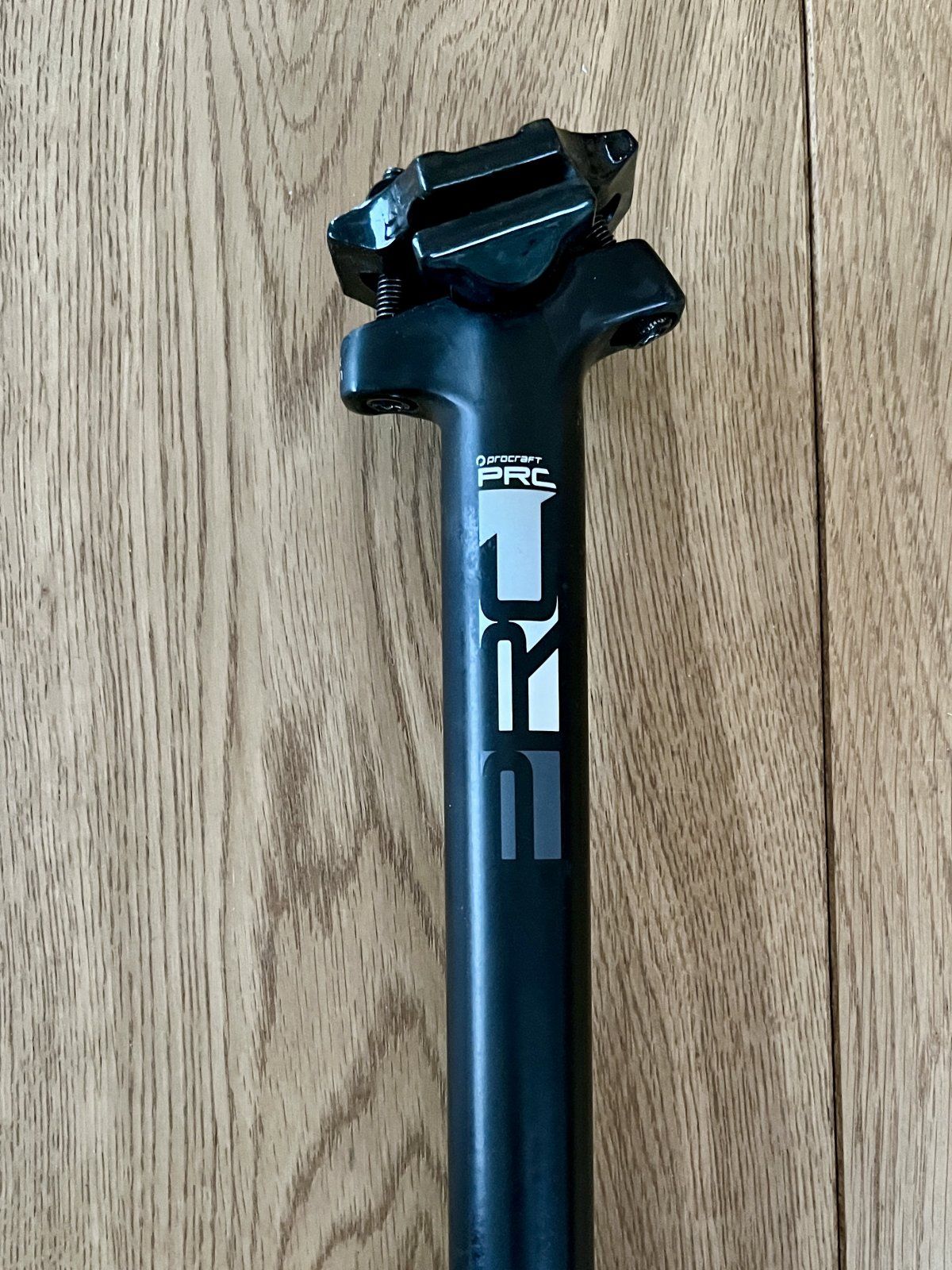

Hi,
Im Eingangspost hatte ich es bereits geschrieben, sollte ich mich für ein Nicolai GX entscheiden (nu habe ich mich ja für beides entschieden) wird meine Easton EC90 SL Sattelstütze obsolet. Daher die Frage ob eine Adapterhülse eine gute Lösung wäre oder eine Sattelstütze mit dem nötigen Durchmesser von 31,6mm?
Mit Sattelstützen dieses Durchmessers konnte ich bisher keine Erfahrungen sammeln, welche könntet Ihr mir empfehlen.? Carbon ist kein Muss, eine leichte Alustütze wäre akzeptabel.
Meine Standard Empfehlung: Procraft PRC SP2. Ist relativ günstig und besitzt eine gute Klemmung. Zum Entfernen des Logos muss man allerdings zum Schleifpapier greifen. Zur Zeit habe ich sie fünffach im Gebrauch.

Weißt Du ob sie für hochoval Sattelstreben 7x9 geeignet ist, hatte vergessen das zu erwähnen.

Das weiß ich nicht. Aber der bzw. die Tune Speedneedle passt. Auch fünffach erprobt.😉
Scheint als wäre sie tatsächlich nur für Runde Sattelstreben geeignet, schade.
Auf meinen Sattel * kann ich nicht verzichten, ist der einzige mit dem mein Hintern in den letzten Jahren kompatibel war. 🤷🏼‍♂️
Die Streben der Needle sind 7x9mm.
Oh, das ist gut, die des PRO Stealth ebenfalls.
Dann werde ich mal ordern. Was da ist, ist da. In den letzten zwei Jahren sollte unsereins bei Verfügbarkeit zuschlagen. Danke mucho!

Danke. Die Sattelstütze behalte ich auf jeden Fall. Ich habe umdisponiert, die Sattelstütze und das restliche Easton Geraffel wird am Arko verbaut. Für das Nicolai habe ich die von von Stefan090801 empfohlene Stütze bestellt, bezüglich Vorbau und Lenker bin ich noch auf der Suche.
