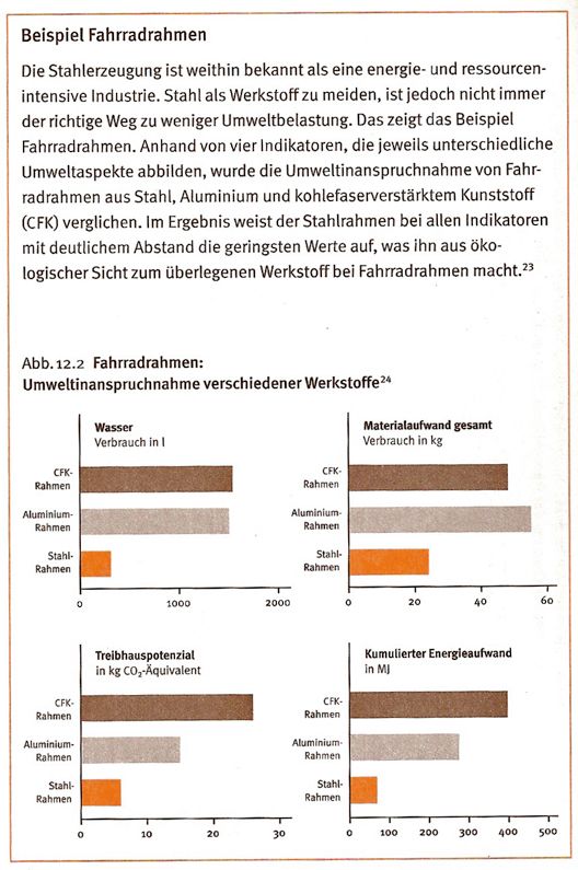

Diese Diskussion ist absolut erforderlich, denn die Herstellungsbedingungen von Carbonteilen sind maximal bedenklich, und es bleibt nach Ende des Gebrauchs auch in 2021 überwiegend Sondermüll.
2015 sah es bekanntlich
so aus.
so aus.
Was war denn 2015 los? Woher stammt das Bild, und siehts heute irgendwie anders aus?
