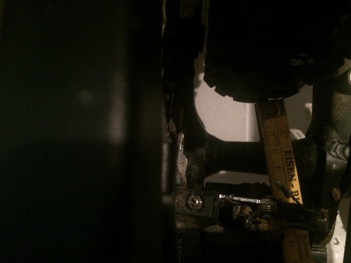

Blöde Frage - hat jemand von euch im Torque FRX von 2010(!) hinten ein 650b reingehalten/-geschraubt/-gefahren?
Ja, ist eine blöde Frage :D (nicht böse gemeint!) Erstens mal glaube ich nicht, dass das passen wird. Ich hatte zwar nur ein 2009er FR und habe ein 2012er FRX aber bei keinem von beiden wäre genug Platz, um ein 650b Laufrad mit vernünftigen Reifen unterzubringen. Und genau da liegt nämlich der Hund begraben... es gibt einige, die denken, dass sie die tollsten Schlaumeier sind, und sich 650b Laufräder in ihre 26" Rahmen stecken - damit das halbwegs passt, müssen sie dann flachere Reifen fahren. Was haben sie dann gewonnen? Schwereres Laufrad (weil größere Felge und längere Speichen), instabileres Laufrad (wegen der längeren Speichen), weniger Reifenvolumen und somit weniger Dämpfung respektive Grip und Komfort - ist es das, was du willst? ;) Oder anders gefragt: was erhoffst du dir von dem Umbau? Der Abrollumfang eines "Monsterchens" wie der 2.5er MM unterscheidet sich kaum von einem nicht ganz so wuchtigen Reifen auf 650b, also kein nennenswerter Gewinn an der Stelle...
Ok, damits nicht nur beim Geschwätz bleibt, hier die Bilder.
Bzgl. der Freiräume, in der Höhe habe ich mit dem MM 2.5 (welcher wirklich ein Monster ist - siehe Reifenbreite-Datenbank) ganze 3cm +/-1mm Luft, an den Seiten ca. 1cm.
Ich habe eben vor (für mich!) vernünftige Reifen aufzuziehen, diese bauen nicht so breit & hoch.
Und dann eben evtl. in 650b.
Über Gewicht, Steifigkeit und Nachteile der größeren Räder - bitte Euch, da gibts genug Threads. Bins auch Leid.
Wollte hier auch keine Diskussion um den Sinn oder 650er Räder lostreten. Mir gehts um die reine Machbarkeit. Sinnvoll oder nicht.
