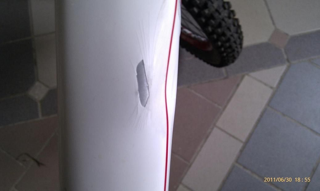

Hallo zusammen,
Wollte mal die Meinung von ein paar dazu hören!
Bin am we ziemlich heftig mit meinem FRX gestürzt, und hab mir ne schöne Delle im Oberrohr zugezogen.
Was meint Ihr ist dies egal oder sollte ich den Rahmen begutachten lassen?
Fotos sind jetzt nicht so besonders, aber vl. ein anhalt!
