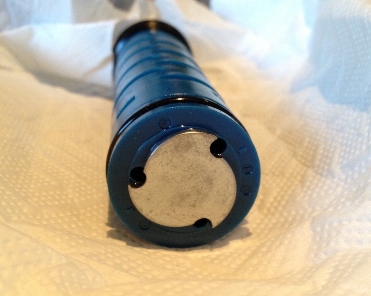

An alle whipzone Besitzer. Seit ihr mit der boxxer rc zufrieden? Ich muss erlich sagen das ich die zimlich holprig finde. Hab 25% sag Öl is auch genug drinne aber irgendwie find ich das vorne alles etwas steif und unkomfortabel . Da kann meine 160er talas am strive deutlich lässiger grobe Wurzeln und bremswellen wegschlucken! Dachte am Anfang es sei die ungewöhnung von Single auf doublecrown aber wenn das nicht besser geht hat die dobbelbrücke für mich keine Daseins Berechtigung, und weil ich das nicht glaube bin ich mir sicher das es an was anderem liegt! Also die läuft im drucktest im Stand Super leicht und den federweg nutz ich auch zu 95% aus aber die fühlt sich irgendwie so hart an in gröberen Ecken. Fast bisschen so als würde sie verhärten wenn's ruppiger wird.

Ich wieg fahrfertig so 86kg und hab die rote feder drinne bei der ich wie gesagt ca 25% sag habe und den federweg voll ausnutze.
Könnte eventuell anderes dämpfungsöl Abhilfe verschaffen?

Also ich komm mit der Boxxer RC in meinem Whipzone ganz gut zurecht.. Ich hab nix verändert. Ich nutze zwar nicht den ganzen Federweg aus da ich nur 65kg mit Ausrüstung wiege.. ( 20% SAG ).
Bin damit auf sehr technischen und schnellen Strecken unterwegs. Der Unterschied zu meinem Freerider ist schon krass :)

Ich hatte das gleiche Thema/Problem mit der Boxxer RC. Bei Bremswellen hat sie einen ordentlich durchgeschüttelt und das Ansprechverhalten war auch nicht so toll auf kleine kurze Schläge. Eine Lösung die Abhilfe schafft ist recht simpel und mit ein bisschen handwerklichen Geschick schnell erledigt. Man kann die unteren drei Ports der Dämpfung aufbohren. Dann geht die richtig gut. Allerdings verliert man den Einstellungsbereich am Compressiondrehknopf da kein merklich Unterschied mehr besteht. Ich selbst fahre die RC immer offen und bin damit sehr gut zurecht gekommen.
Aufgebohrt habe ich auf 3,5mm.
Wie das funktioniert wird hier gut erklärt.
http://www.downhill-board.com/64781-2010er-boxxer-race-unsensibel.html
Ich hab die jetz ma auf 2,5 mm aufgebohrt, original waren die 2mm. Probier es morgen erstmal in beerfelden und wenn das noch nicht reicht kommt noch 2.5 er Öl rein.

Ich habe die Dämpfung schrittweise aufgebohrt. Erst auf 3mm, dann 3,2mm und schlussendlich auf 3,5mm. Mit 3,5mm bin ich am zufriedensten. Werde aber bis Mitte des Jahres auf die Charge Dämpfung warten und wohl nachrüsten. ;)
Denk aber dran das auch die Zugstufe durch das dünnere Öl beeinflusst wird.
Das Aufbohren bewirkt das mehr Öl fließen kann. Lese dir mal folgenden Fred durch:
http://www.downhill-board.com/73974-boxxer-team-2010-dh-3.html?page=2
Der User georg erklärt das ganz gut.
Hier ein Foto von meiner Ersatzdämpfung die auf 3,2mm aufgebohrt ist inkl. Anpassarbeiten (aufgefeilt) am Versteller. Vergleiche das einfach mit einer Standard RC Dämpfung und du siehst den Unterschied. ;)
