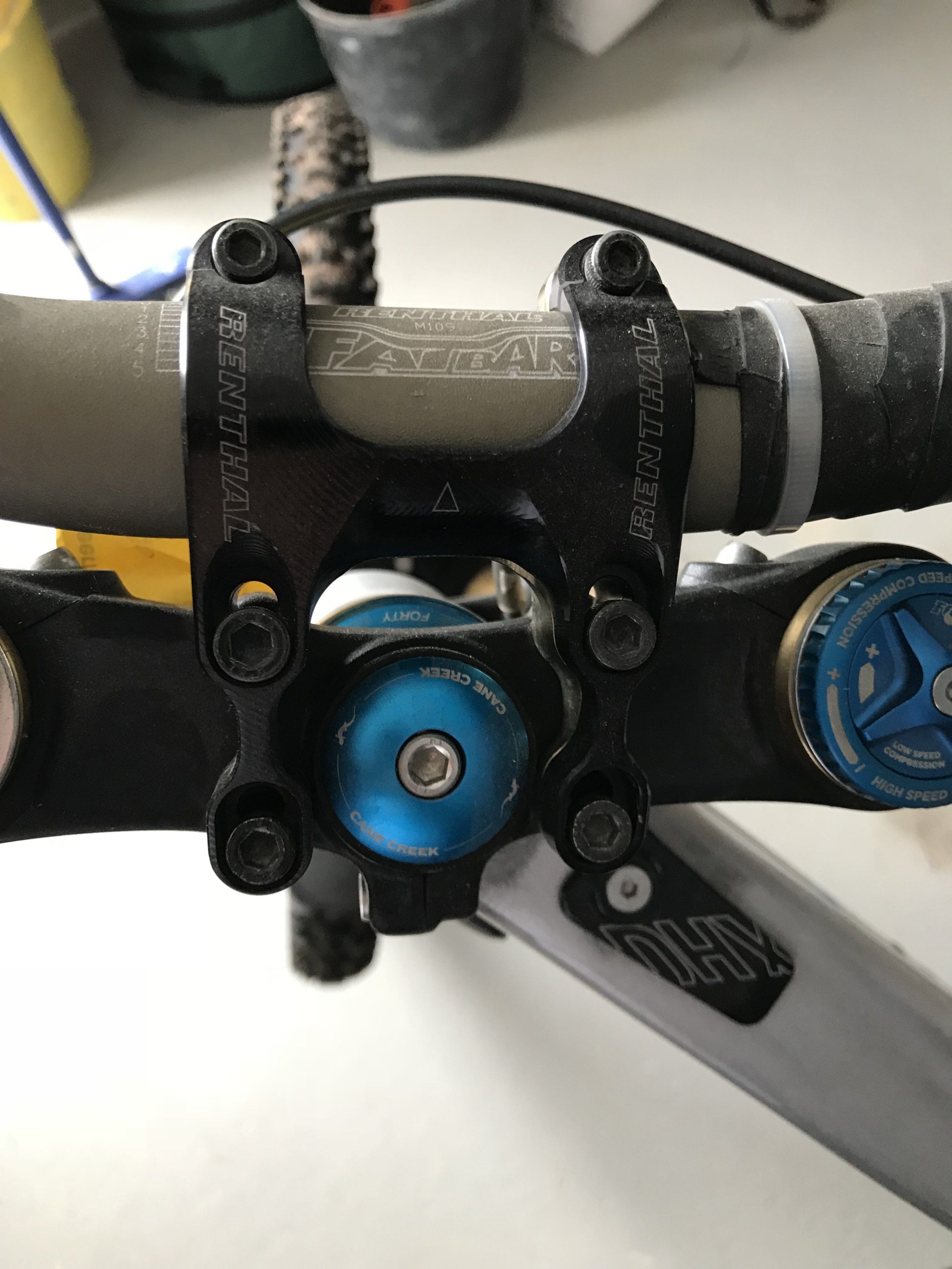

Tag zusammen,
kann mir jemand sagen wie der Vorbau des 2014er DHX Flashzone heißt? Ich benötige das schwarze Oberteil neu, meins ist gebrochen.
Oder was für ein vergleichbaren gibt es aktuell den ich nehmen kann?
Gruß und Dank vorab!
Anbei Bilder vom Vorbau.

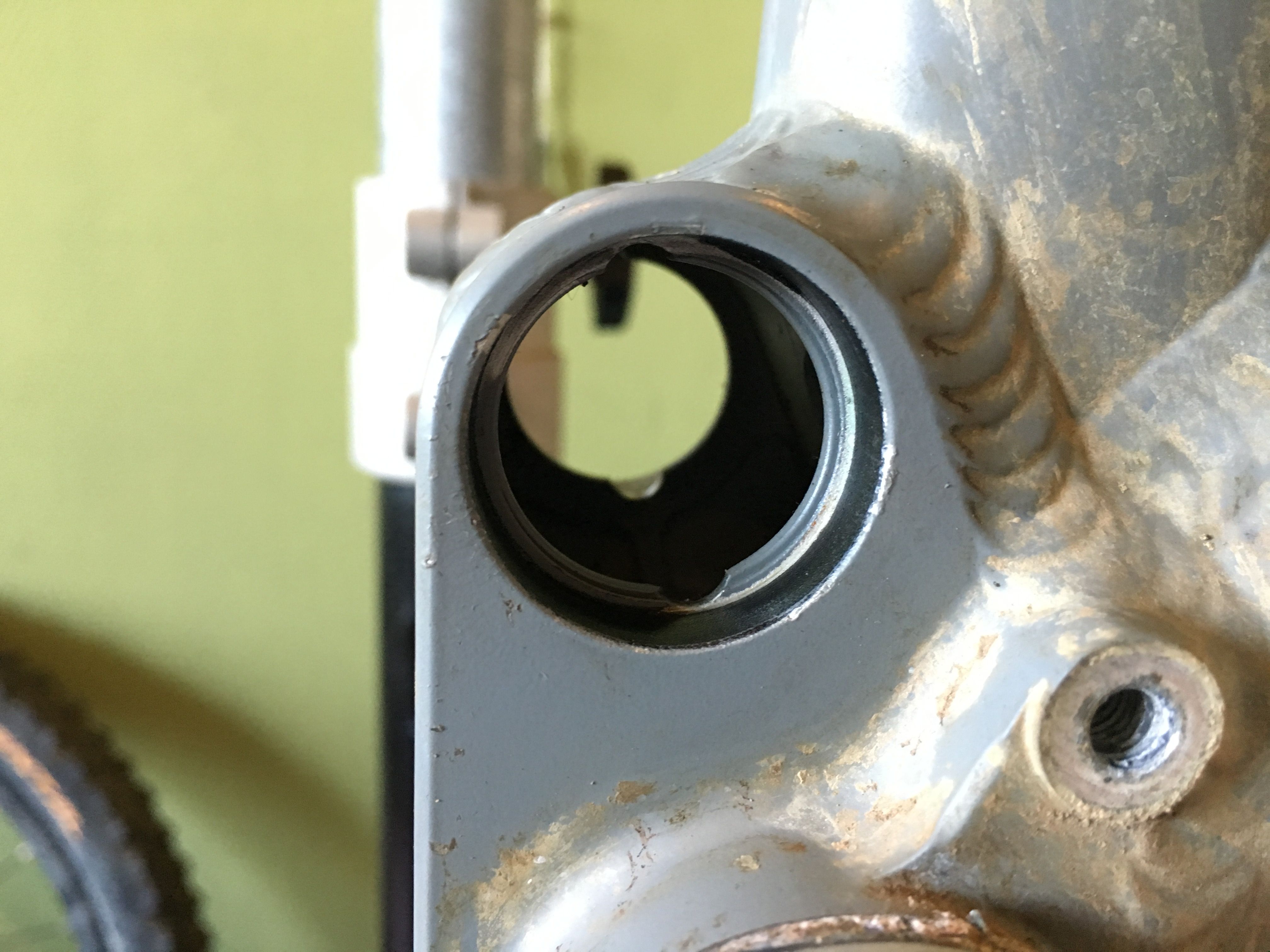

Ich habe die inneren Ringe der schräg Rillen Kugellager nicht aus ihrem Sitz bekommen. Alle Mittel schon versucht.
Beim demontieren haben sich diese Lager ohne nennenswerten Kraftaufwand in Einzelteile aufgelöst
Soweit so gut.
Ohne die Lager zu zerstören gehn sie auch nicht raus.
Danach schlägst du die äußere Lagerschale mit nem Dorn von der gegenüberliegenden Seite raus.
Genau, im Lagersitz gibt es extra zwei Aussparung um einen Dorn ansetzen zu können.
