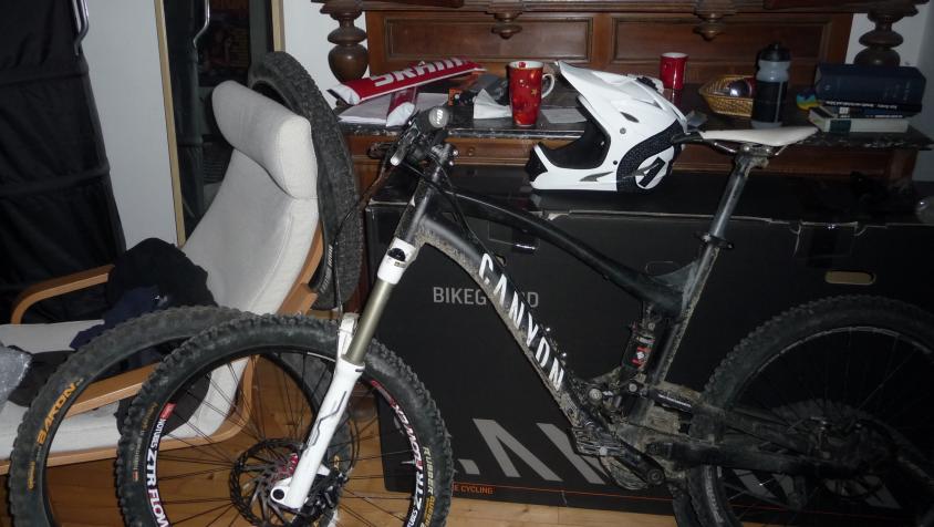

Biddeschön =)
Hab grad keine Bilder, auf denen es sauber ist :D
Schonmal danke für die Antwort. Für bessere Auflösung einfach mal bei meinen Fotos schauen. Hab grad ein Album erstellt.
