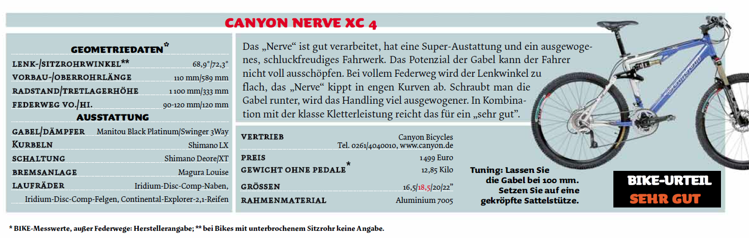

Okok, der Lenkwinkel ist unter 69°!!!
da sieht man mal wie sich die ansichtenverändern. lenkwinkel von 69° quasi unfahrbahr. dafür ist der sitzwinkel <73° noch zu steil. da wird allen ernstes eine gekröpfte sattelstütze empfohlen. dazu 110er vorbau.
waren die menschen anno dazumals anders geformt.... oder wie kommts zu so einer massiven trendwende???
Vielleicht war man damals einfach was anderes gewöhnt. Die Sache mit der gekröpften Sattelstütze kommt vielleicht vom Bergab-fahren ohne verstellbare Sattelstütze. So saß man nicht zu frontlastig... Passt allerdings nicht zur Idee, dass man die Gabel vorne runterdreht. Damit kommt man ja wieder nach vorne... Schon sehr interessant zu sehen, mit was für Ansprüchen damals an so ein Bike rangegangen wurde.
Gekröpfte Sattelstütze vielleicht auch um irgendwie mehr Länge zu generieren??
Das bike hat wahrscheinlich sogar einen steileren Sitzwinkel als die allermeisten modernen Bikes. Es hat keinen Offset am Sattelrohr, den aber quasi so gut wie jedes moderne Bike hat.
Der 110mm Vorbau hat Raum geschaffen, weil die Rahmen viel zu kurz waren. Das ist der größte Fortschritt der heutigen Räder. Lange Vorbauten mit "flacheren" Lenkwinkeln fahren sich tatsächlich kippeliger als mit steileren. Ein Effekt der mit kurzen Vorbauten kaum spürbar ist. Alles halt Entwicklung über die Jahre.
Von wann ist denn das Bike?
Eine moderne Geometrie hatte es aber auch für die damalige Zeit nicht, habe ich so das Gefühl. Auch damals gab es progressivere Bikes.
Meine Vermutungen:
Gabel runter, dass das Tretlager runterkommt, was mMn viel Sicherheit gibt. Das "im Bike Stehen". Oder/und wegen dem was Foreigner sagt.
Gekröpfte Stütze vielleicht einfach weil der Rahmen zu kurz war nach Absenken der Gabel.
Bike ist von 2004
Ja, halt durchschnittliches Touren-bike von damals. Gab damals ja schon so ein paar Enduro-bike-Vorläufer.

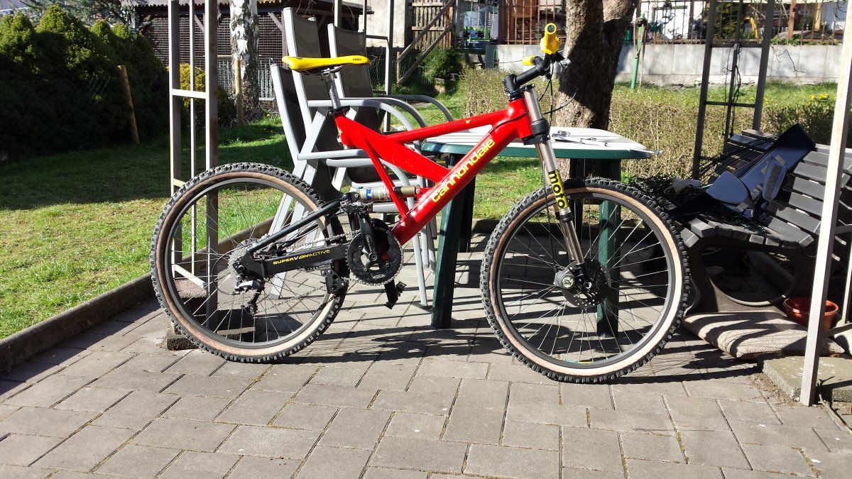

Daran musste ich bei dem Anblick denken:
20150418_170905-jpg.464736
Das waren so meine ersten Traum-Bikes. Von 1996. Die hatten auch schon einen superflachen 69° Lenkwinkel.
Und das Cannondale Scheibenbremsen und Upside Down Doppelbrückengabel und Steckachse. Mega-Hardcore!
Genau darum gings mir ja.
Naja, was heißt zu kurz, die waren eben so kurz, damit man noch einen langen Vorbau fahren konnte.
Das Rad ist von 2004. Die Geo hat schon gepasst. Bis auf den progressiv-flachen Lenkwinkel. :D
