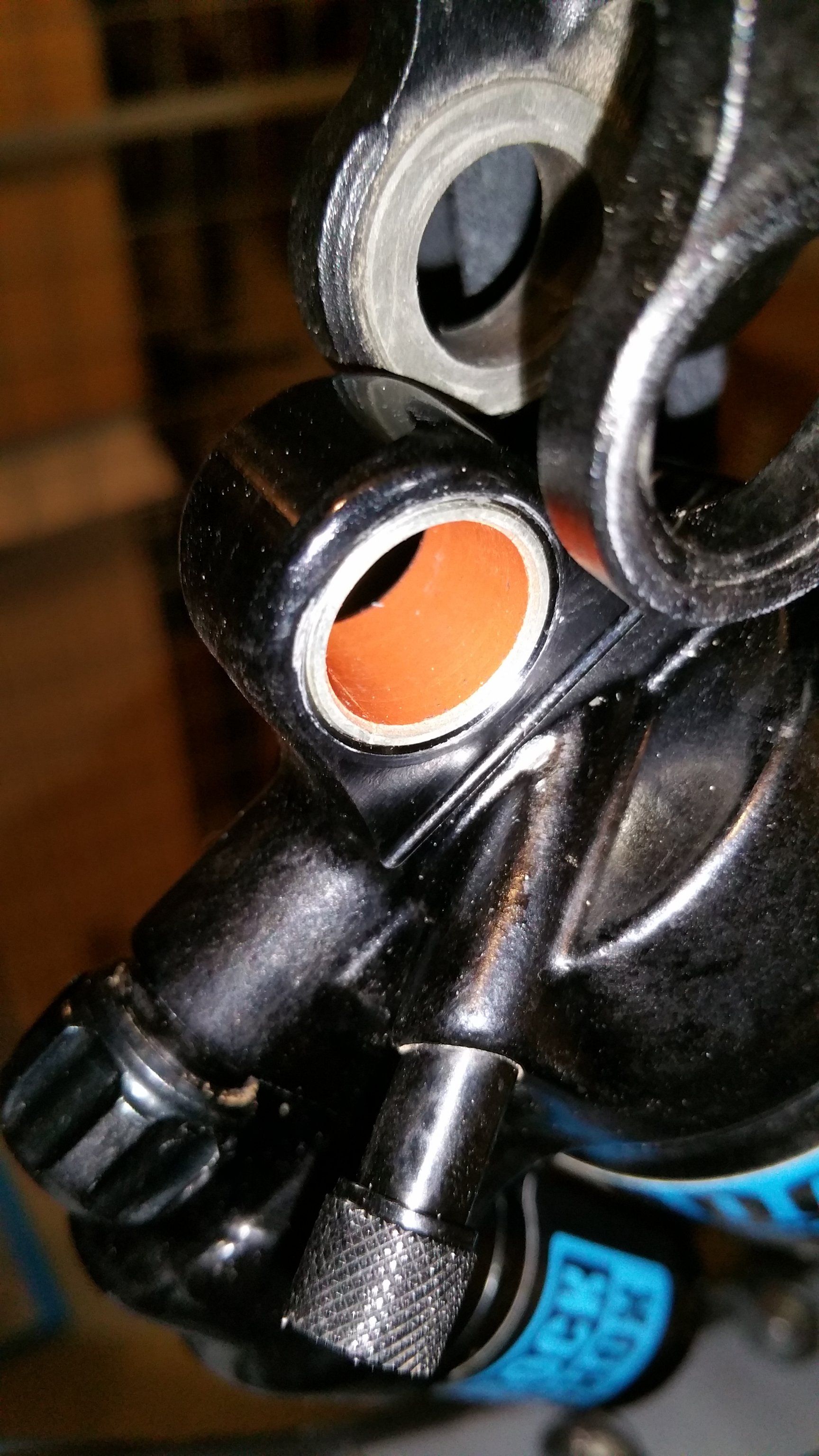

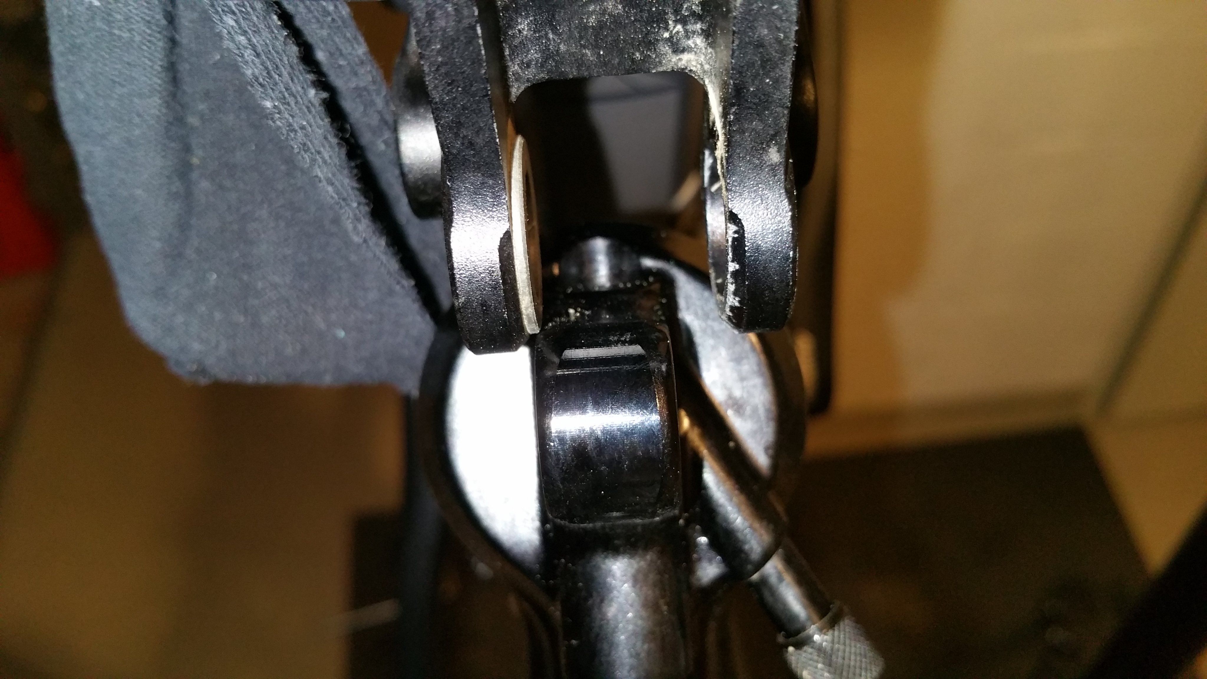

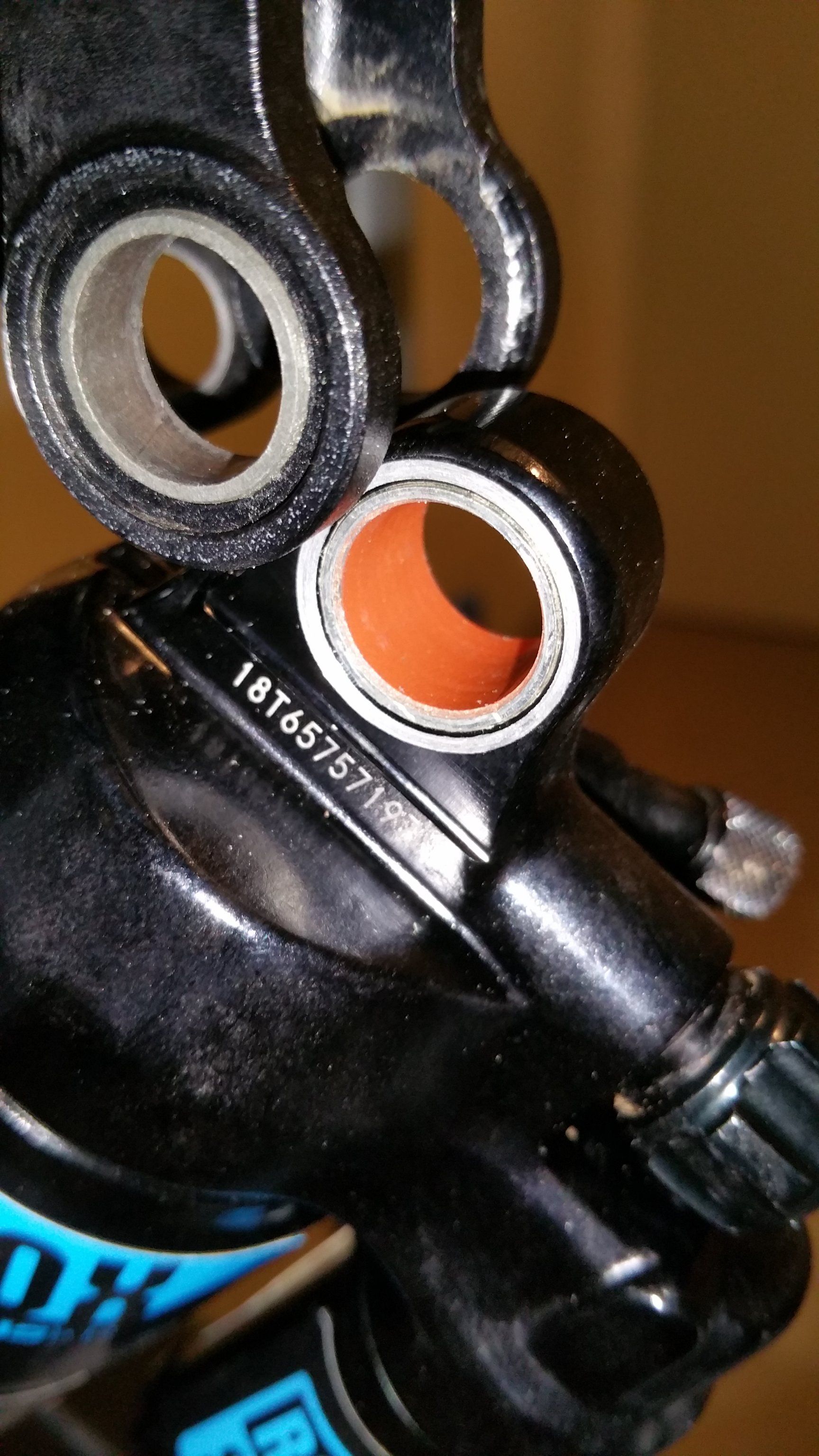

Hallo,
ich habe den Winter genutzt, um meinem Strive aus 12/2016 einen kompletten Service von Hinterbaulagern, Dämpfer und Gabel zu gönnen.
Nun habe ich beim Einbau des Dämpfers ein sehr eigenartiges Problem, was mir allerdings schonmal kurz nach dem Kauf aufgefallen ist. Da hatte ich mir aber nichts dabei gedacht.
Folgendes ist mir aufgefallen:
Der Dämpfer scheint nicht mittig im Rahmen zu sitzen. Wenn ich den Dämpfer in den Shapeshifter einbauen möchte, dann muss ich recht stark seitlich drücken, um das Dämpferauge in die Aufnahme des Shapeshifters zu drücken (siehe Bild).
Auf der linken Seite sieht man auch, dass der Dämpfer auch vor dem Ausbau schon verspannt gewesen sein muss, da dort mehr Abrieb als auf der anderen Seite zu sehen ist:
Zum Vergleich die andere Seite:
Ich hatte die untere Aufnahme ein bisschen verschoben und dadurch das obere Dämpferauge mittig zwischen die Aufnahme des Shapeshifters platziert. Allerdings ist mir dann beim Einpressen die Kunststoff-Dichtung und die Distanzscheibe kaputt gegangen. Die muss ich erstmal neu bestellen.
Nun meine Frage: hatte schonmal jemand so ein Problem? Und vor allem: wie kann ich das Problem lösen und den Dämpfer normal einbauen?

Da würde ich mal bei Canyon eine freundliche Anfrage machen.
Das ist ja auch nicht gut für den Dämpfer da dieser dann unter Spannung arbeiten muss.
Was mich verwundert, dass ich jetzt 2 Jahre so rumgefahren bin. Der Dämpfer hatte jetzt einen Komplettservice nötig. Ich weiß allerdings nicht, ob der Dämpfer aufgrund der Verspannung Luft in den Ölkreislauf gezogen hat. Das kann auch nur normaler Verschleiß gewesen sein.

Hallo. Hab gleiche Problem gehabt.
Anschließend habe ich alle Schrauben am hinterbau gelöst. Dämpfer eingebaut und erst anschließend schrauben fest gezogen. Beim Abziehen nicht sofort mit endgültigen Drehmoment anziehen sondern Stufenweise .
Was noch wichtiger ist es darf Abstand Scheibe nicht fehlen. Siehe Foto.
Die Distanzscheiben habe ich eingebaut.
Wenn man den Hinterbau allerdings später festzieht, dann ist der Dämpfer trotzdem nicht mittig und hat eine gewisse Spannung.
Immerhin bin ich nicht der Einzige mit so einem Problem.
Bei meinem ersten Strive Rahmen aus 07/2015 hatte ich u.a. das gleiche Problem wobei mein aktueller Rahmen das Problem nicht hat. Den Schiefstand konnte ich damals mit einer zweiteiligen Huberbuchse etwas kompensieren.
Gibt es Leute die das mal Canyon gemeldet haben? Falls ja, was kam bei rum?
Ich habe Bilder zu Canyon geschickt und warte auf eine Rückmeldung. Wenn ich die habe, dann kann ich das hier rein schreiben.
Ansonsten werde ich das im April mal direkt bei Canyon erfragen. Dort kann man auch mit den Entwicklern sprechen.

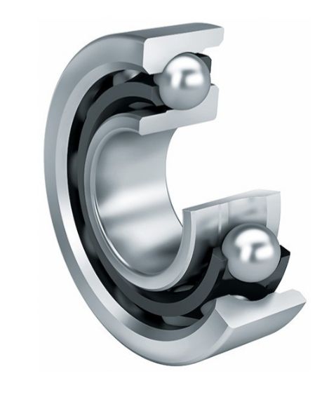

Moin Leute, ich habe vor ein paar Wochen meine Hinterbaulager wechseln lassen (in einem lokalen Bikeshop). Die Originalen wurden auf Enduro-Bearings getauscht. Nun funktioniert der Hinterbau besser als je zuvor, ABER... Seit ein paar Tagen habe ich Spiel im Hinterbau bemerkt und nun herausgefunden, dass es am Hauptlager der Wippe liegt. Egal, was ich mache, die Wippe hat plötzlich seitliches Spiel, was sie vorher nicht hatte. Ich kann die Wippe um einige Millimeter längs der Achse hin und herbewegen. Kann mir hier jemand weiterhelfen? Wäre sehr dankbar, weil ich nun seit langem endlich mal wieder Zeit zum Fahren hätte und nun das Bike schlapp macht.
Du könntest folgendes checken:
1. Drehmomente der "Wippen"-Schraube, das nötige Drehmoment steht auf der Schraube ...
2. An der Wippe müssten Schrägkugellager verbaut sein, die in O-Anordung eingebaut werden ggf. wurde nicht auf die Einbaurichtung geachtet. Der Innenring der Lager muss breiter als der Außenring sein. ist es umgekehrt oder sogar unterschiedlich, wurden die Lager falsch eingebaut. Im Beispielbild siehst du, warum die Lager am Innen- und Außenring unterschiedlich sind!
3. Alu Hülse zwischen den Lagern vorhanden?
Die Lager haben innen einen Anschlag. Die sollten meiner Meinung nach auch ohne Distanzhülse richtig sitzen.
Wenn die Lager richtig eingepresst sind, dann müssten sie bündig mit dem Rahmen abschließen und nicht nach außen überstehen. Dann dürfte die Wippe auch kein Spiel haben...
Was mir beim Zusammenbau aufgefallen ist: um die Wippe richtig zusammenzubauen, muss man zuerst den Bolzen des Shapeshifters ansetzen und dann zusammendrücken. Vielleicht hat sich da auch etwas verkantet?!
Ich würde die Wippe auseinanderbauen und schauen, ob die Lager bündig im Rahmen sitzen und dann die Wippe wieder neu zusammensetzen. Das geht übrigens auch ohne den Dämpfer auszupressen.
