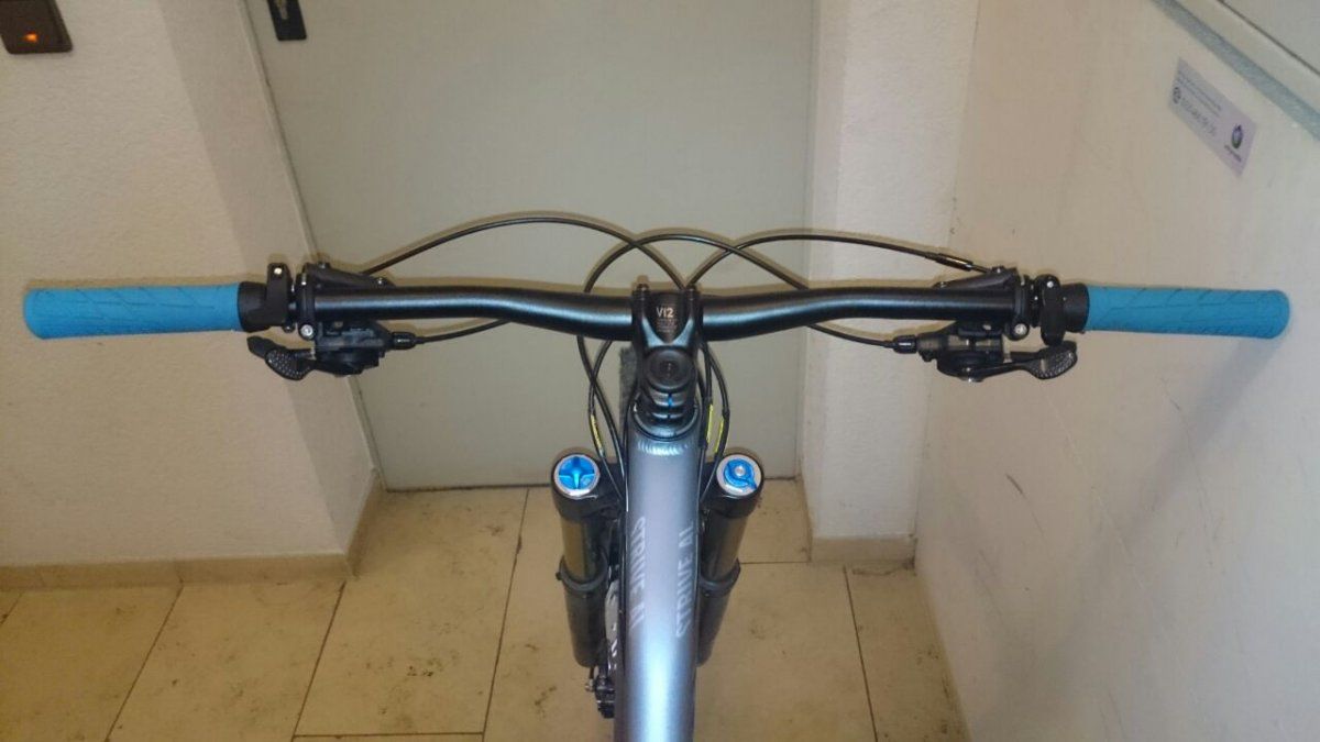

Hallo, ich besitze mein Strive schon seit letztem Sommer, bin voll zufrieden damit bisher. Ich lese den Thread auch fleißig mit, ist sehr unterhaltsam und hat mir auch schon viele Anregungen gegeben.
Auf meiner letzten Tour konnte ich dann auf einmal rechts nicht mehr runterschalten. Der Hebel war locker. Auf den Fotos 1 und 2 kann man die Extremstellungen sehen. Ich fahre 2x10 slx Trigger. Habe dann die Kappe abgeschraubt und und gesehen, dass die mittlere Mutter locker ist. Die kann man aber aufgrund der Zargen nicht einfach festdrehen, ich habe sie dann etwas mit den Fingernägeln fest gedreht. Die Metallplatte muss doch, wie am letzten Foto zu sehen ist, oben in das schwarze Plastiknubsi einrasten, oder?
Wie bekomme ich den Hebel wieder fest? Gibt es dort Anleitungen im Internet? Danke für die Hilfe!
