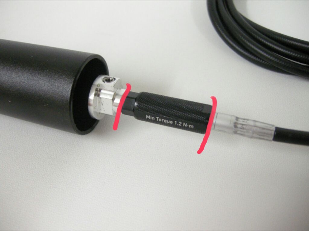

An alle Race L Fahrer mit einer 170er Reverb (sorry, hab alte Posts gesucht, aber nicht gefunden)
Wie macht ihr das, dass ihr die Reverb ohne Connecta"magic" ranmacht? Welche Version habt ihr gekauft?

Hab zwar ein Reg. L mit 170er Reverb, aber du kannst den Connecta einfach abschrauben und dann den verbleibenden Anschluss an der Leitung, direkt an die Reverb schrauben. Wenn du dabei bissel sorgsam vorgehst, musst du auch danach nicht entlüften, so war es bei mir.
Sozusagen entfällt der Teil zwischen den Strichen:

Ich hab die Reverb ca. 5-10mm ausgezogen, sie geht aber auch ganz rein!
