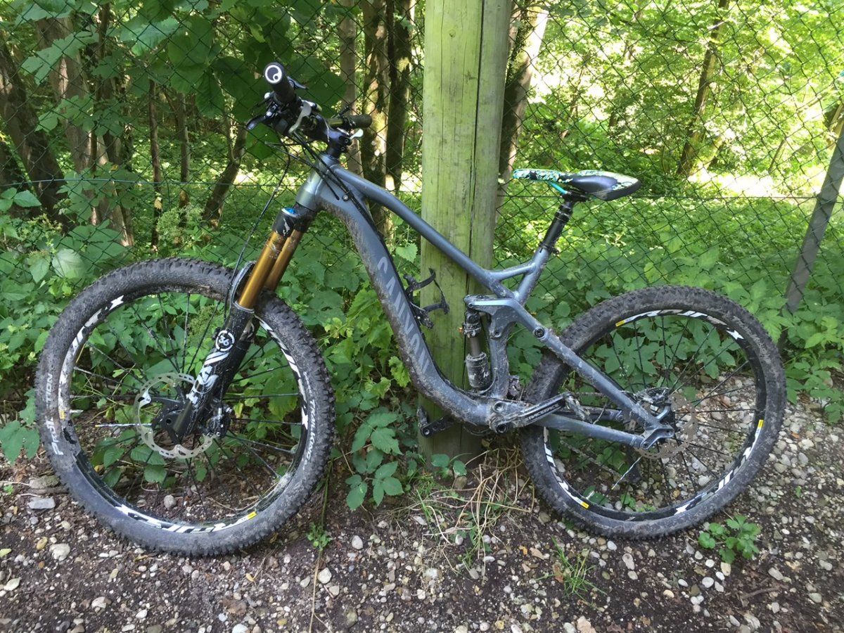

bin seit Ende Juni auch ein stolzer Besitzer eines Canyon Strive AL 7.0 in Gr. M
Das bike macht richtig Laune..
Die Verarbeitung ist sehr ordentlich.
Da der SS am Anfang nicht so richtig wollte, wie er sollte, habe ich mich ein wenig gespielt. Die Spannung des Zuges war nicht richtig (zu wenig) eingestellt. Also etwas nach gestellt.... sie da, funktioniert reibungslos.

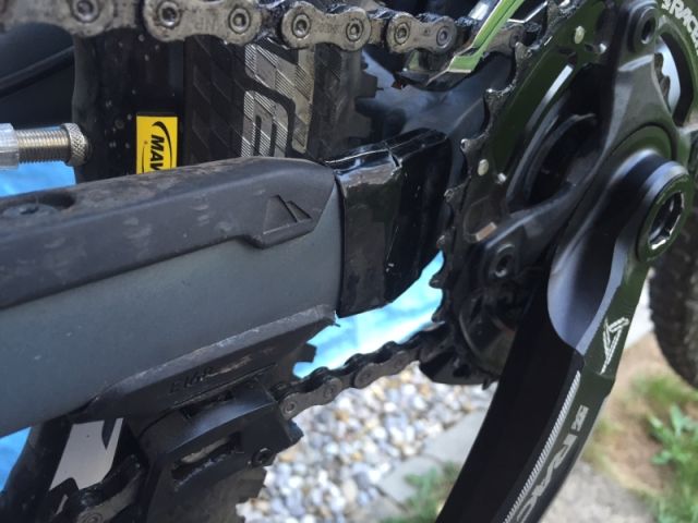

Ich habe jedoch ein paar Modifikationen vorgenommen.
- 66Sattel
- Bush Guard (MRP + Eigenbauhalter)
- Strebenschutz aus Alu am Kettenrad vorne
Nächste Woche geht es nach Slowenien.. Bike Nomad, bisserl Trail surfen
