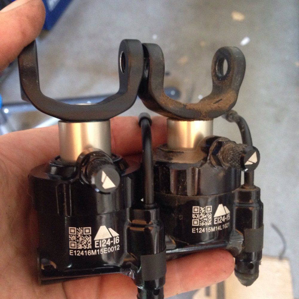

Alt raus neu rein. Man sieht hier auch echt gut den hub Unterschied.
Das interessante war, dass beim ablassen des Drucks vom alten ss er auf einmal doch auf 15mm ausfuhr. Etwas kontraintuitiv für mich.
Die Unterschiede. Den alten SS Betrieb ich mit 14bar um einigermaßen einfach in den xc Modus zu kommen. In den DH Modus kam der durch die fehlenden 5mm und die daraus resultierende schrägstelling immer superleicht.
Der neue kommt auch mit 12bar super hoch in xc. Nur kurz Wippen und schon steht's. Zurück brauchst auch mit wenig Druck etwas mehr Geduld da er ja nun aus der Geraden Position gedrückt werden muss. Das geht nicht ganz so einfach wie vorher. Einen Unterschied im xc Modus zum alten SS kann ich mir einbilden zu merken. Denke mal das es etwas steifer ist... Vielleicht. Jedenfalls geht der alte jetzt zurück zu Canyon und wird getauscht so das ich hier Ersatz liegen habe...

hallo leute, habe bereits den 2. SS verbaut u. der funktioniert seit anfang an nicht richtig. luft geht hinein, aber bei dem richtigen druck (12-13 bar) bleibt er nie im dh-modus und wechselt bei entlastung wieder in xc. ist leider seit dem tausch so... der alte hat zumindest bis er undicht wurde normal funktioniert. habe jetzt den druck abgelassen damit er im dh bleibt u. fahre mal so weiter... reklamieren werde ich erst nach saison ende
So... mal wieder 40 Minuten in der Warteschleife gehangen und endlich jemanden an den Hörer bekommen. Ich bekomme nun einen 2016er Shapeshifter zugesandt. Den alten schicke ich dann als Garantiefall zurück. All diejenigen, die den Shapeshifter reklamieren bekommen - laut Aussage des Mitarbeiters - kostenlos das Presstool zugesandt?! Eigentlich seltsam, da man das Presstool nicht für den Aus- und Einbau benötigt.
Leider gibt es noch keine Shapeshifter Kit's - d.h. es werden ausschließlich Reklamationen vorrangig bearbeitet. Sobald das Kit bestellbar ist, wird es auf der Homepage im Shop gelistet.

War bei deinem Austauschshapeshifter ein Presstool dabei?
Meiner ist ja scheinbar auch im A*sch. Wird bestimmt auch ausgetauscht. Ich habe jetzt schon so ein Presstool bestellt, wenn das dann da dabei ist, würde ich das dann einfach zurückschicken..
